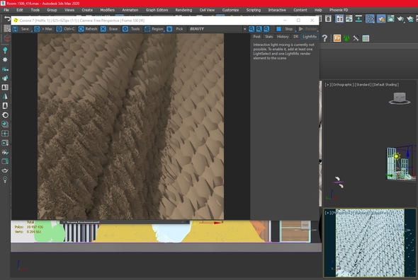

Итак у меня есть низко полигональный плетёный плед

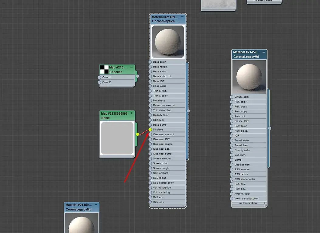

, надо сделать его шерстяным, Решил задачу максимально топорно, создал материал и в карту дисплейс закинул нойз с минимальным размером

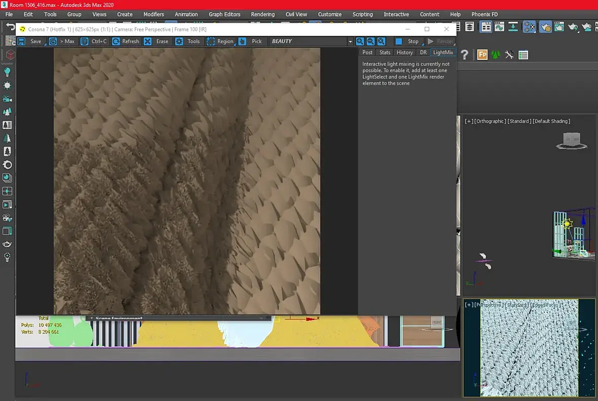

, у меня получилась вот такая красота

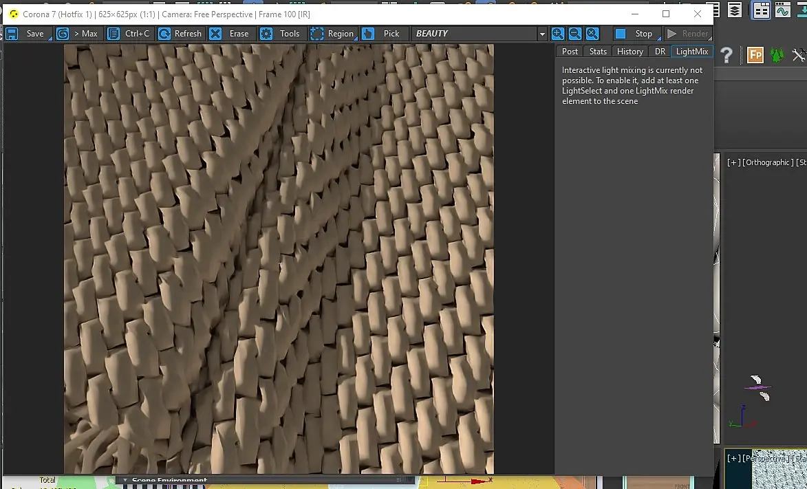

не очень круто но меня устроит так как на рендере плед не очень близко будет, но вот как только я передвинулся во вюпорте чтобы посмотреть остальную часть пледа получается такая жесть

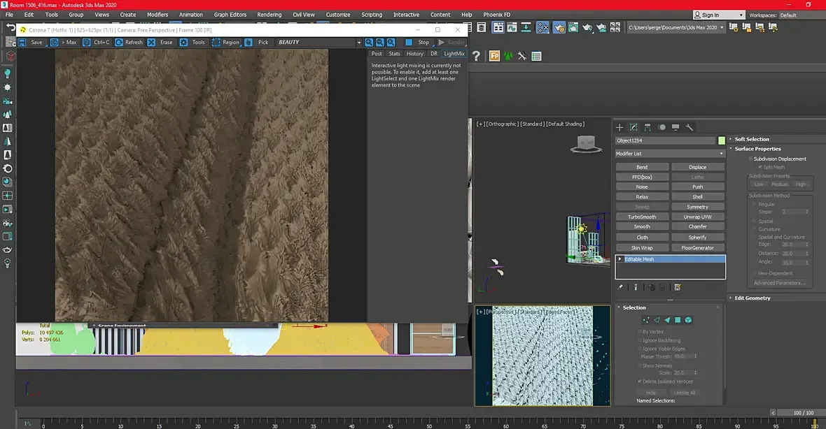

и мне надо вытащить карту нойз из дисплейса потом снова вернуть тогда он снова рендерит все хорошо, но как только я включаю финальный рендер целого пледа дисплейс опять куда то испаряется

это не баг это фича: так бывает когда на дисплейс смотришь не через камеру, а через простое перспективное окно и еще его двигаешь при включенном интерактивном рендере - попробуйте рендер останавливать, а потом уже плед двигать и снова запускать
так бывает, но не всегда - когда что-то сложное, как будто если памяти на дисплейсмент не хватает при сдвиге
