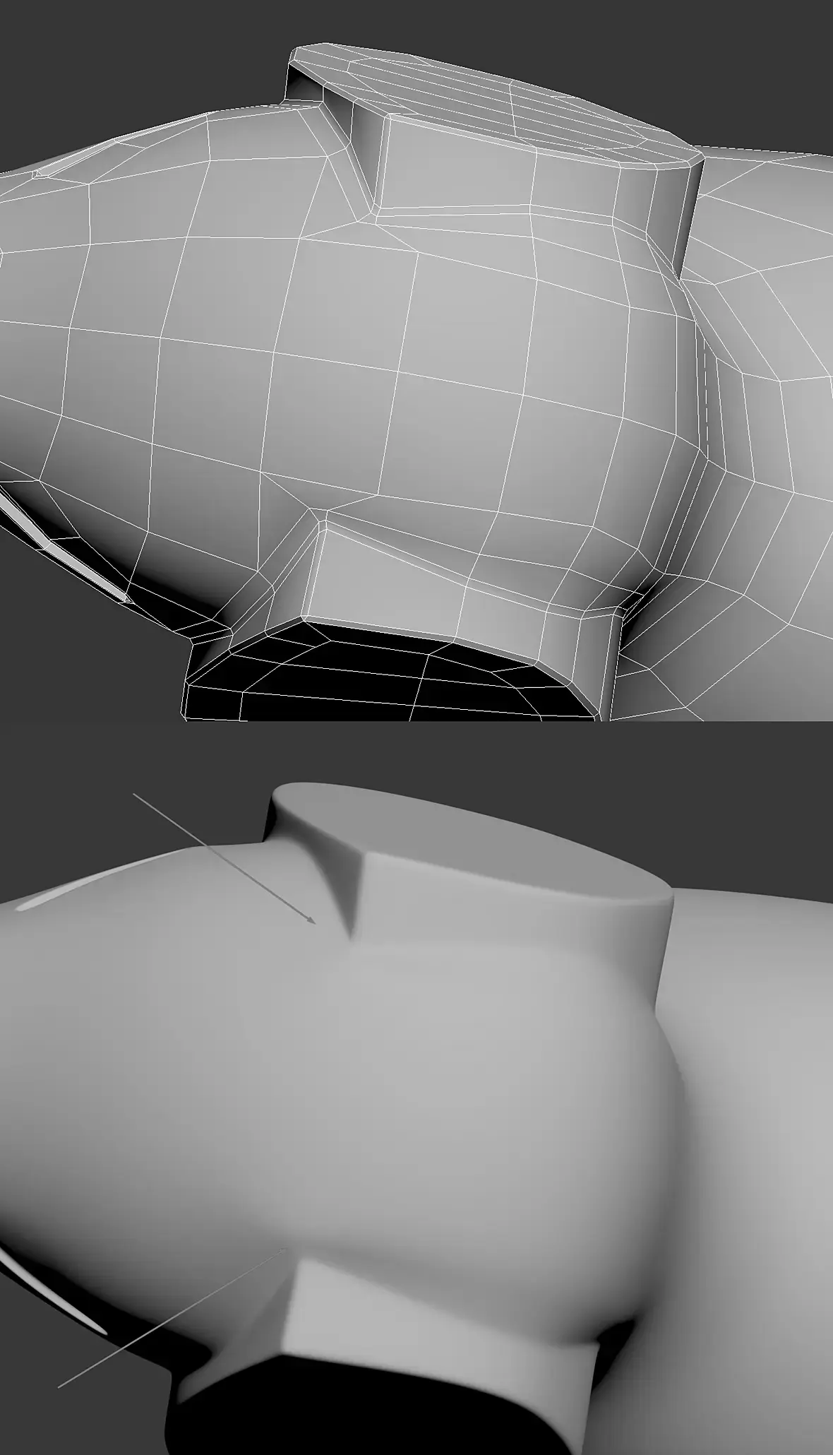

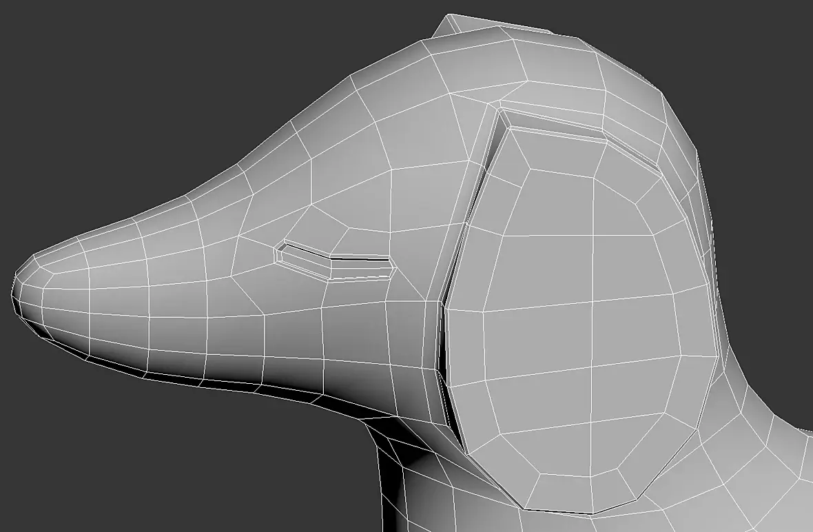

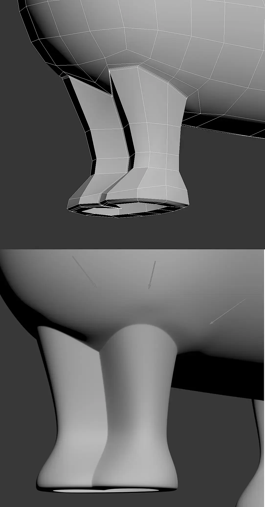

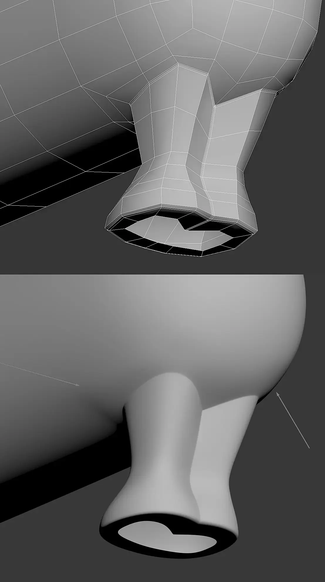

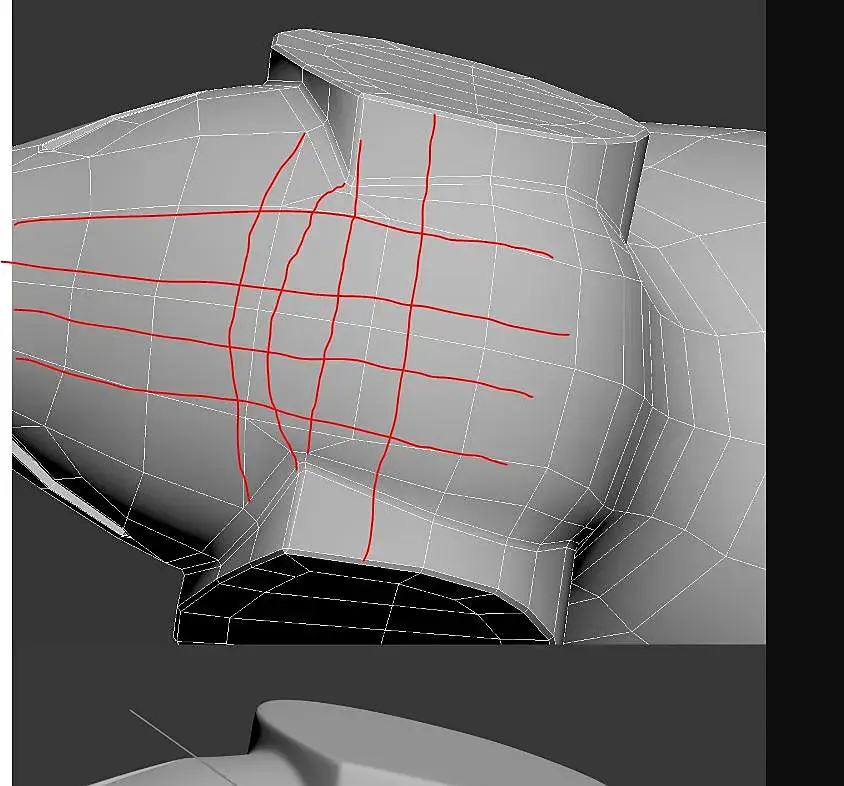

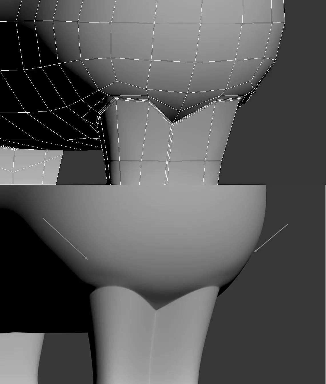

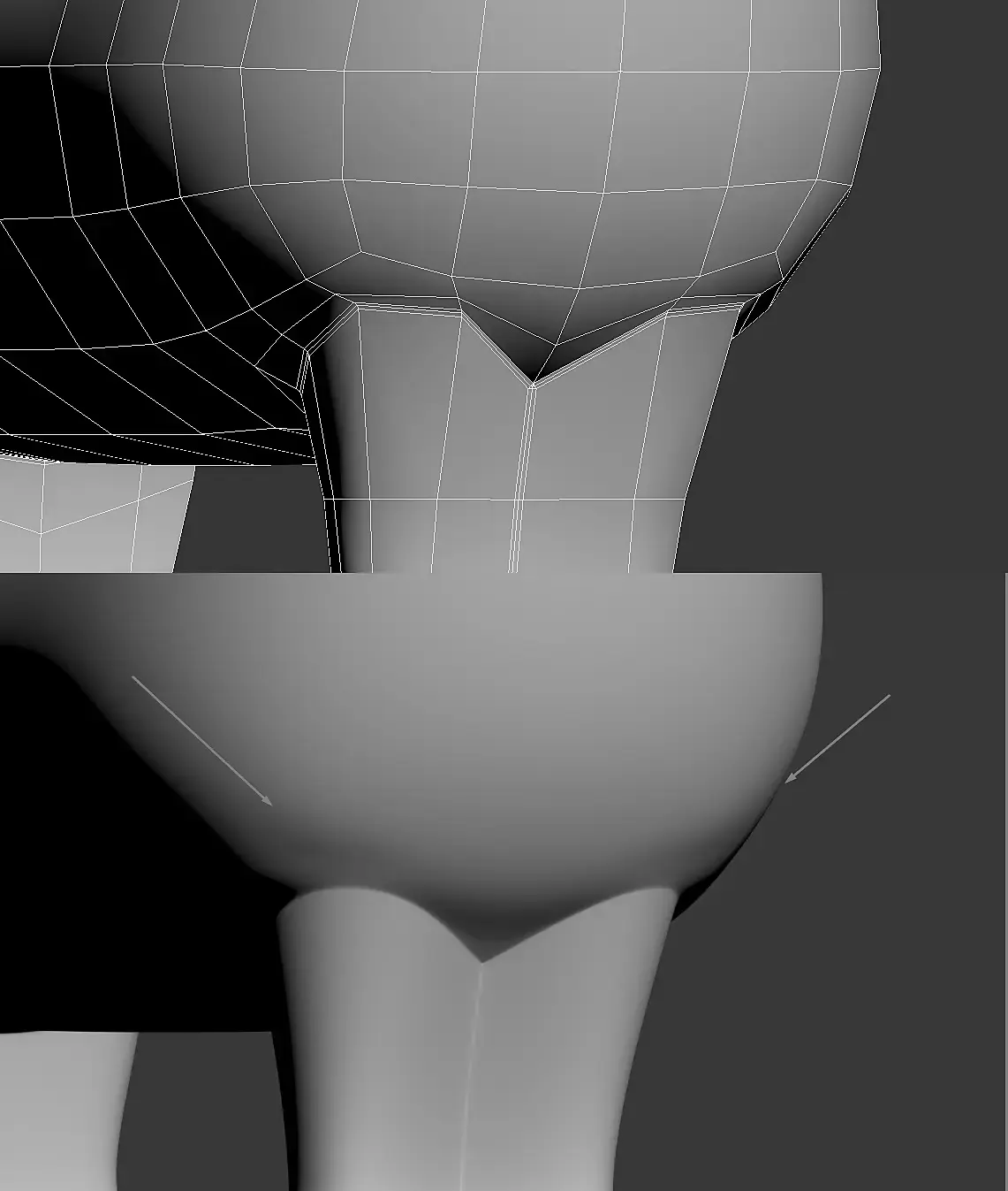

Привет ребят, помогите разобраться что я делаю не так, как лучше было бы и какими принципами пользоваться при сшивании мешей чтоб на шейдинге не было косяков.

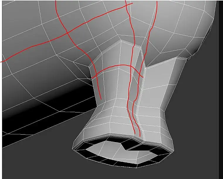

тут только одно решение - более плотная сетка. в вашем случае примерно в 1,5-2 раза

Цитата 3drj:
тут только одно решение - более плотная сетка. в вашем случае примерно в 1,5 раза
То-есть соединять лапки и ушки при плотной сетке?
На сайте c 11.10.2007
Сообщений: 1399
online
вот именно у вас на соединениях больше полигонов (точнее они резко плотнее и мельче чем в остальном объеме, и это создает сильный контраст и косяки). Вам нужно общую плотность сетки увеличить, тогда при переходе на другую форму косяки буду в разы менее заметны а местами и вовсе исчезнут. я в начале всегда тоже был за самый минимум полигонов - и искал пути лечения таких косяков. но поверьте -кроме увеличения плотности сетки ничего не поможет

Цитата 3drj:
Спасибо большое, попробую

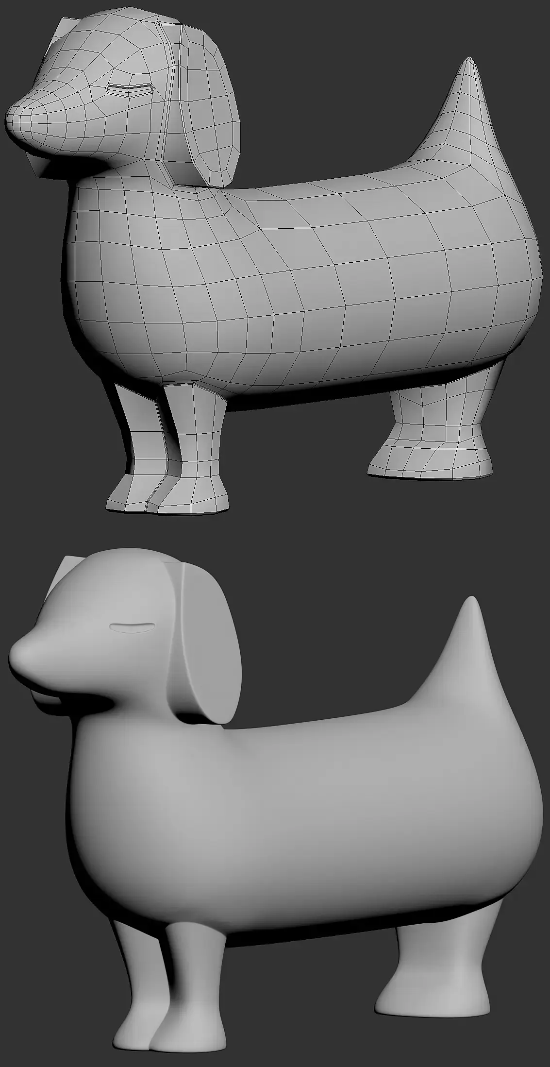

Подскажите мне неучу, у вас сетка с квадратиками и с острыми углами а потом гладко...как такого результата добиться у вас же мало полигонов
Накидываешь модификатор TurboSmooth или OpenSubdiv на низкополигональный объект и он сглаживается
