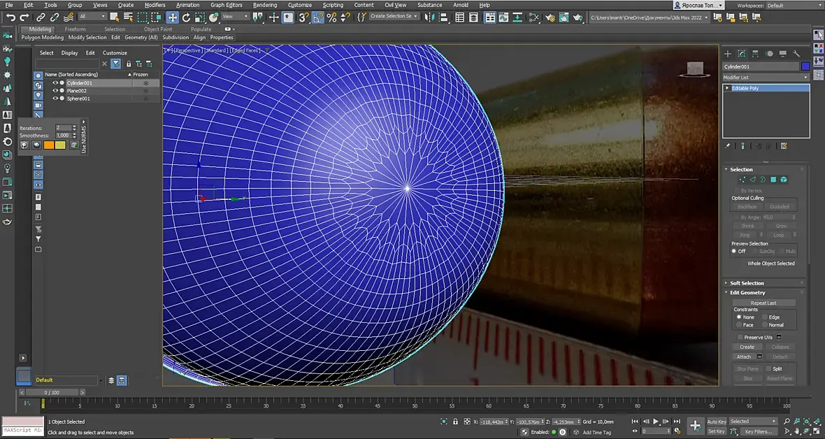

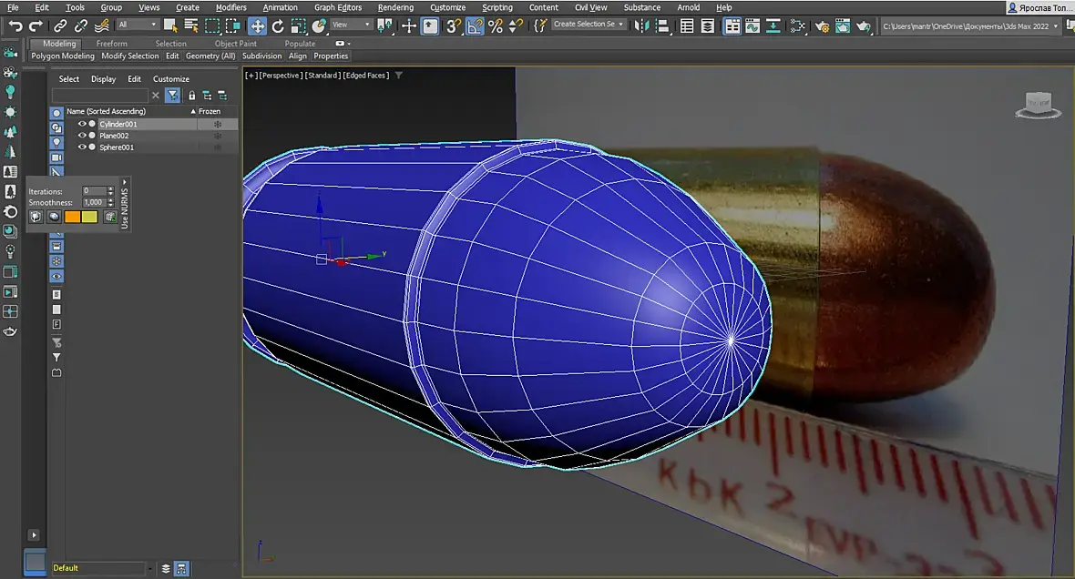

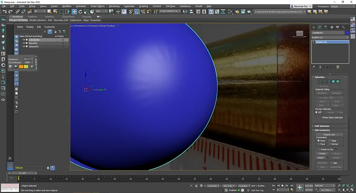

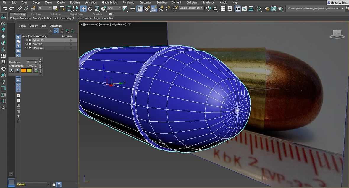

Суть проблемы, начал я делать пулю по рефу, и возникла проблема
после наложения сабдива вылезает такой артефакт.
Я просто не могу понять или дойти до понимания, какая должна быть топология в этом месте.
Я попробовал загуглить что-то по теме правильной топологии сферы, но так и не нашёл решения, поэтому решил спросить людей, кто может подсказать в чём суть.
Я пробовал сам решить эту задачку, но пока не вышло.

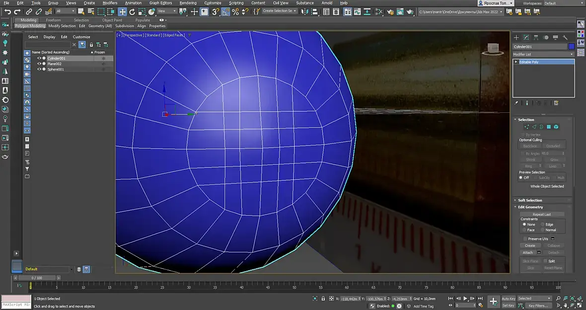

1 попытка, складок меньше, но они всё ещё есть
2 попытка решить проблему
P.S. Заранее благодарю, за время, которое вы потратили на чтение и ответ.

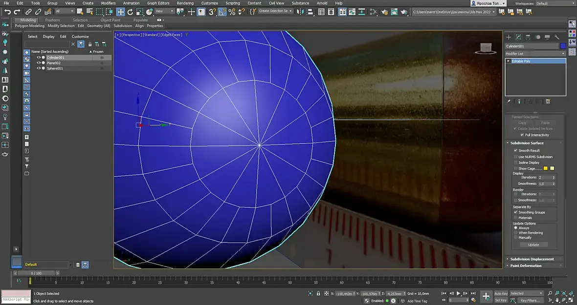

Вот как то так:
На сайте c 25.05.2021
Спасибо!
На сайте c 08.02.2009
Сообщений: 756
Чебоксары
Цитата Evilis:
Только не используйте просто Spherify.
Да, абсолютно справедливо! Согласен! )

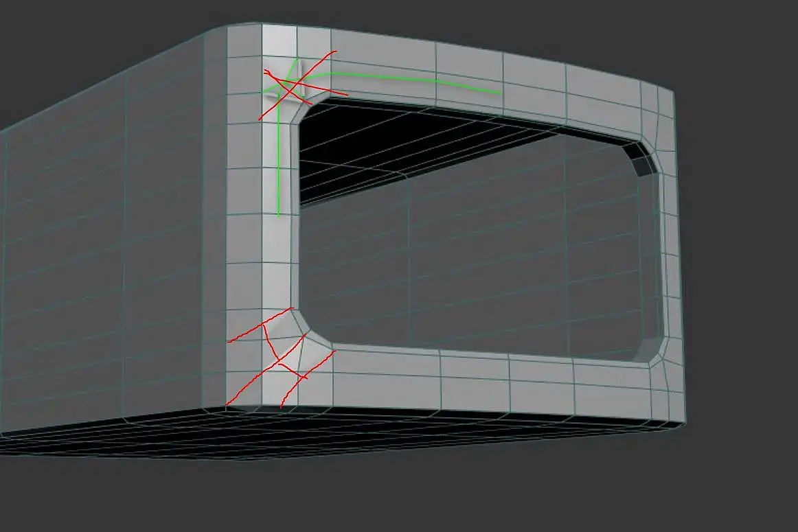

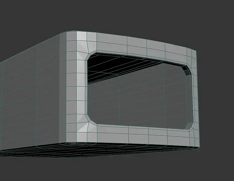

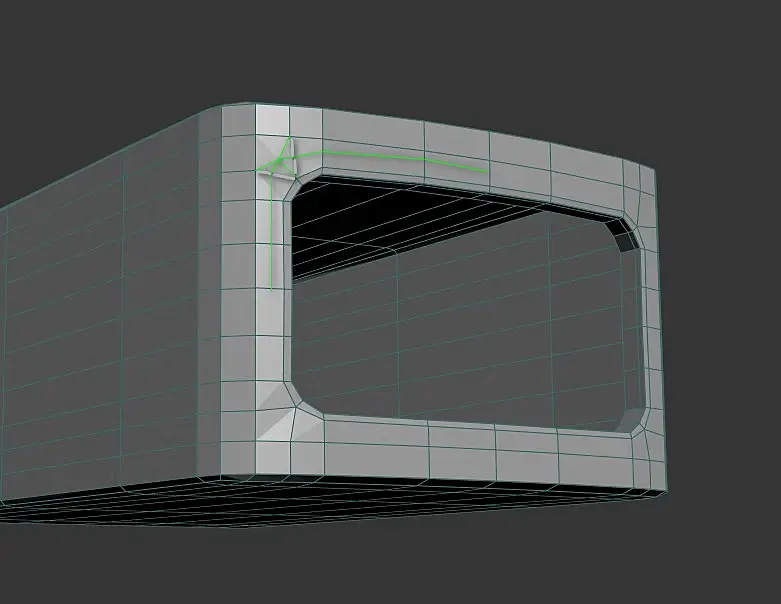

подскажите пожалуйста по топологии, что я делаю не так? хочется получить красивое сглаживание.. понимаю что звезда здесь проблемное место, как правильно здесь решить чтоб форма осталась?
На сайте c 19.02.2011
Сообщений: 4261
А чего не так то? Вроде нормально всё. Может еще одну итерацию TS накинуть?
На сайте c 14.02.2008
Сообщений: 903
смущает неоднородность блика - думал может как-то правильней нужно сетку делать (я модель под запекание нормалки готовлю)
Сообщений: 4261
Попробуйте может тут еще одну линию добавить, чтобы увезти от сгиба. И все точки в этом месте раположить как можно плавнее
