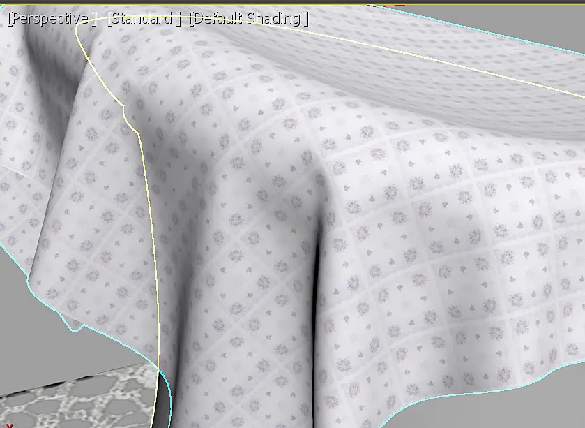

Помогите пожалуйста, ставлю эту текстуру, а она вот так умножается, убрать галочку с  use real world texture coordinates не помогло или я что-то не так сделала

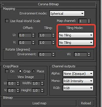

Не очень понятно чего вы хотите. Но мне показалось, что вы хотите что бы не тайлилось. Для этого выберите в Corona, Tiling Mode: No Tiling.

ваша текстура разклонировалась много раз (затайлилась).

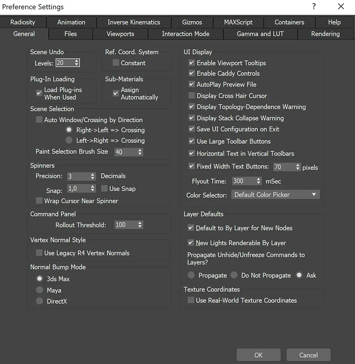

Чтобы это починить нужно заново сделать UVW или до конца убрать галочки "use real world texture coordinates" их две. Она в материалах, а вторая может быть в UVW Map модификаторе, если он висит у вас.
Если нет, то зайдите в настройки материала, где вы убирали галочку "use real world texture coordinates" и в графе Tiling поставьте 1 вместо ваших чисел U и V. Там должно стоять 1.

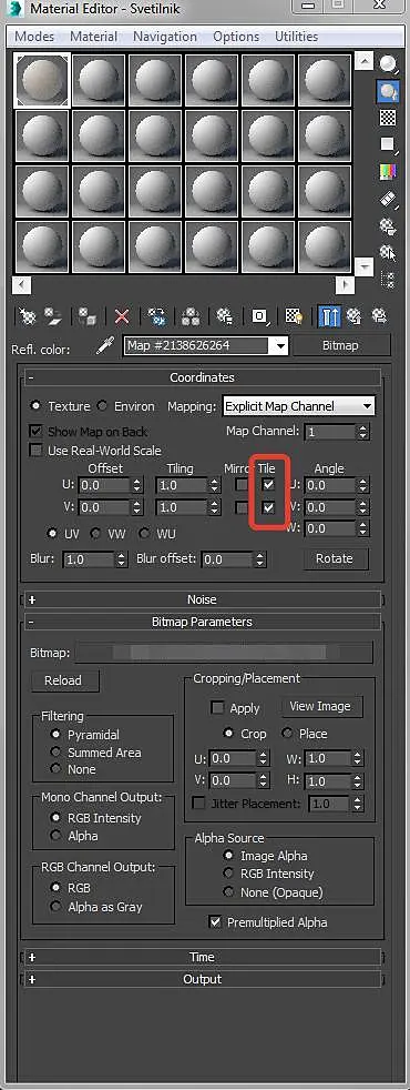

Приблизительно там же. Заходите в настройку вашей текстуры и убираете галки Tile.
вот так получается((

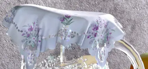

должно получится так, а у меня что то с размерами не получается
