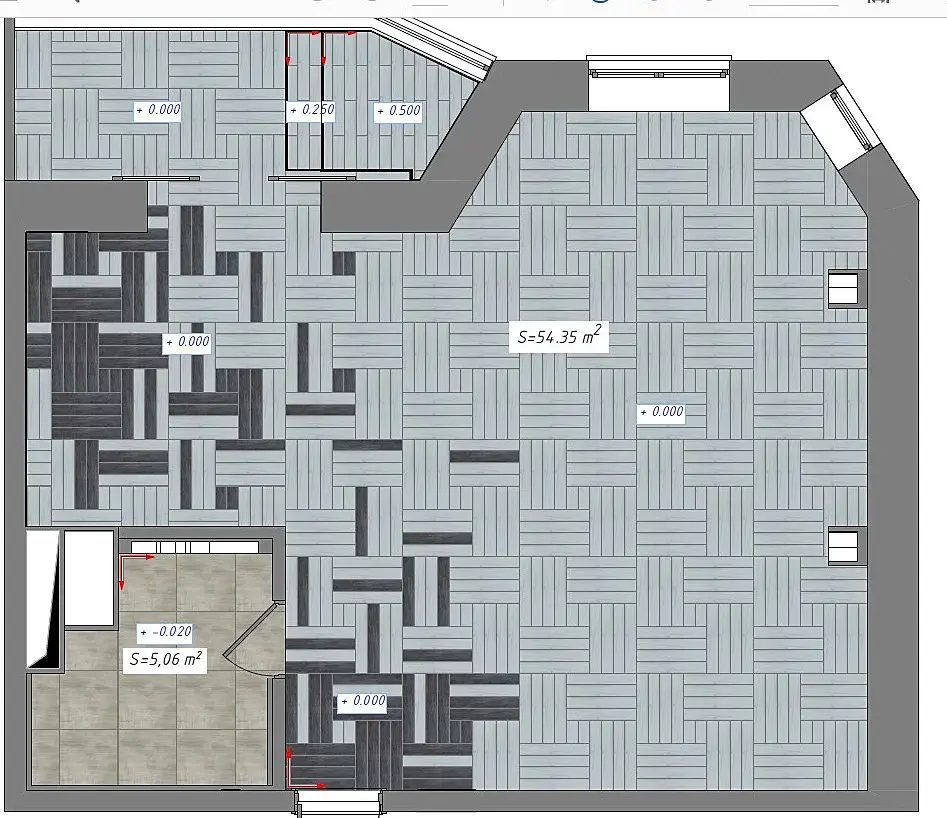

Вот такой рисунок нужно сделать, я еще новичок, учусь... Во floorgenerator нет такой раскладки, делать каждую плашку отдельно? Какие есть  еще способы?

А там еще маленькие плашки. То придется делать сначала флором, а потому ручками редактировать. Или сделать фрагмент и размножить потом)
Сообщений: 6842
Я бы сделал один квадратный фрагмент и размножил его. Потом плашки, которые должны быть другого цвета отдетачил и сделал бы отдельным мешем. Их же тут не 100500, минутное дело.

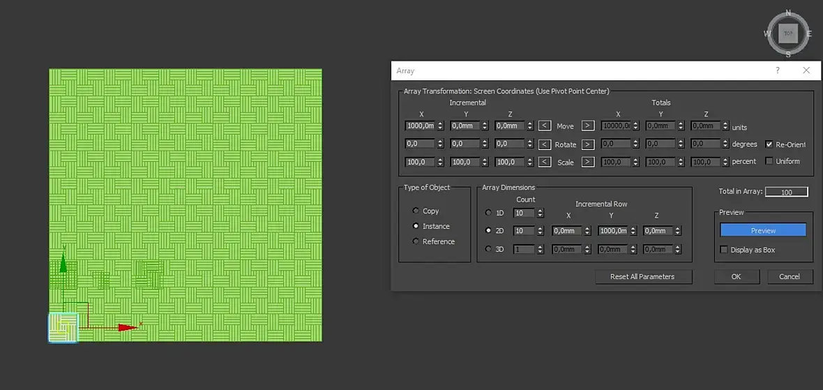

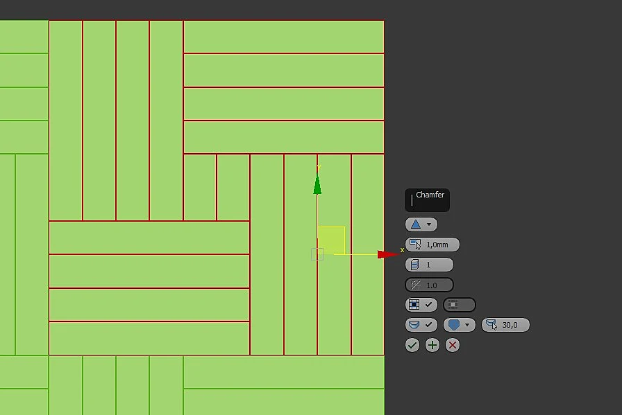

если все совсем плохо - вот пошагово на пять минут работы. Но вот с выделением плашек для раскраски в другой цвет придется повозится выделяя нужные вручную

Алена, спасибо! Да, пока всё совсем плохо)) smiley-mega-shok.gif объясните, пожалуйста, как Вы сделали эту сетку на первой картинке? Надо просто box разрезать?

Могу предположить, что сначала сделали сетку, потом просто удалить ненужные рёбра. Сейчас я для вас сделаю такую сетку по принципу, который показала Алёна.
Можно сделать 1 плашку и из нее сделать небольшой фрагмент и потом размножить) так было бы лучше конечно, проще редактировать и настраивать материалы.

можно так, с привязкой. можно через array, как показала Алёна
