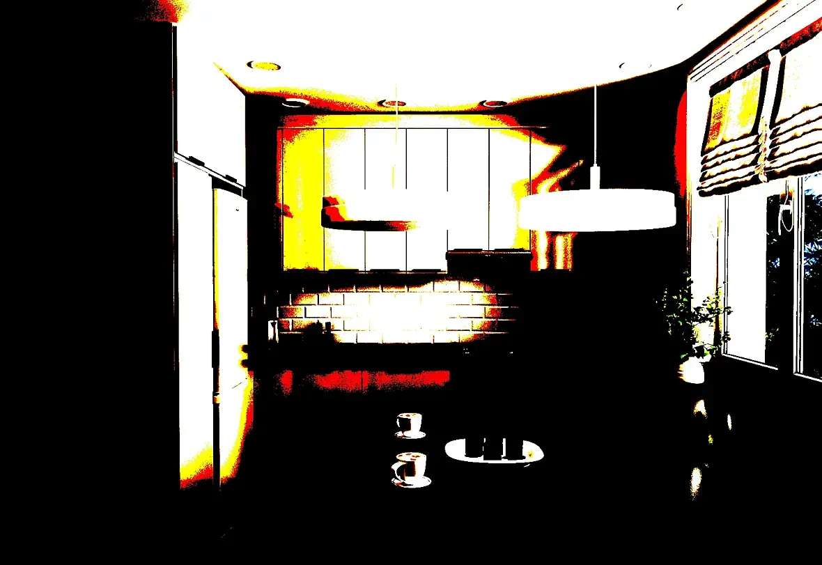

Добрый вечер. Помогите, пожалуйста. Первый раз столкнулась с таким.... Пока идет просчет рендера, все ок. Как только заканчивается - картинка становится такой. Все настройки ви-рей - с которыми работаю всегда (сейчас для тестового рендера). Пробовала скрыть все, кроме стен - результат такой же.
Сообщений: 4237
Источники света покажите. А лучше выложите свою сцену.

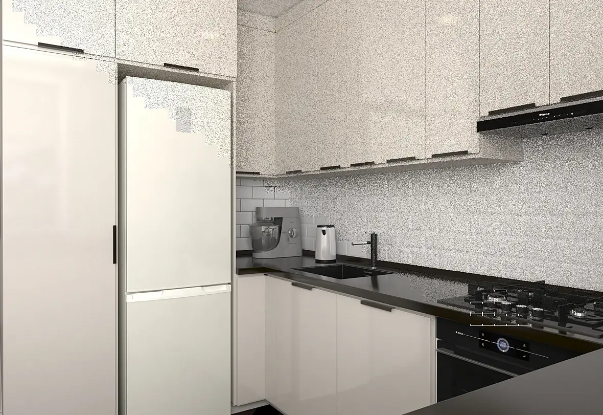

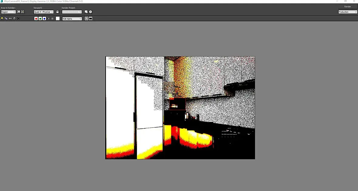

Не помогло (( Да и там из светильников только в окне Plane и в точечных. Они виреевские. С материалами тоже вроде бы все ок. Рендер считается нормально.  Это рендер, остановленный раньше.
Я в процессе при выполненном рендере видимо что-то нажала в этом окне "Frame window" и картинка стала такой. И теперь каждый выполненный рендер таким становится. Что я могла нажать - не знаю. Перепробовала уже все. И скидывала настройки v-ray и заново все выставляла - результат такой же((
Сообщений: 4237
Из эффектов уберите множество Brighness & Contrast и будет вам счастье.

Все получилось! Спасибо Вам огромное!!! Еле нашла где это выставляется, там я точно ничего не нажимала... Может какая-то горячая клавиша есть... Еще раз спасибо!
