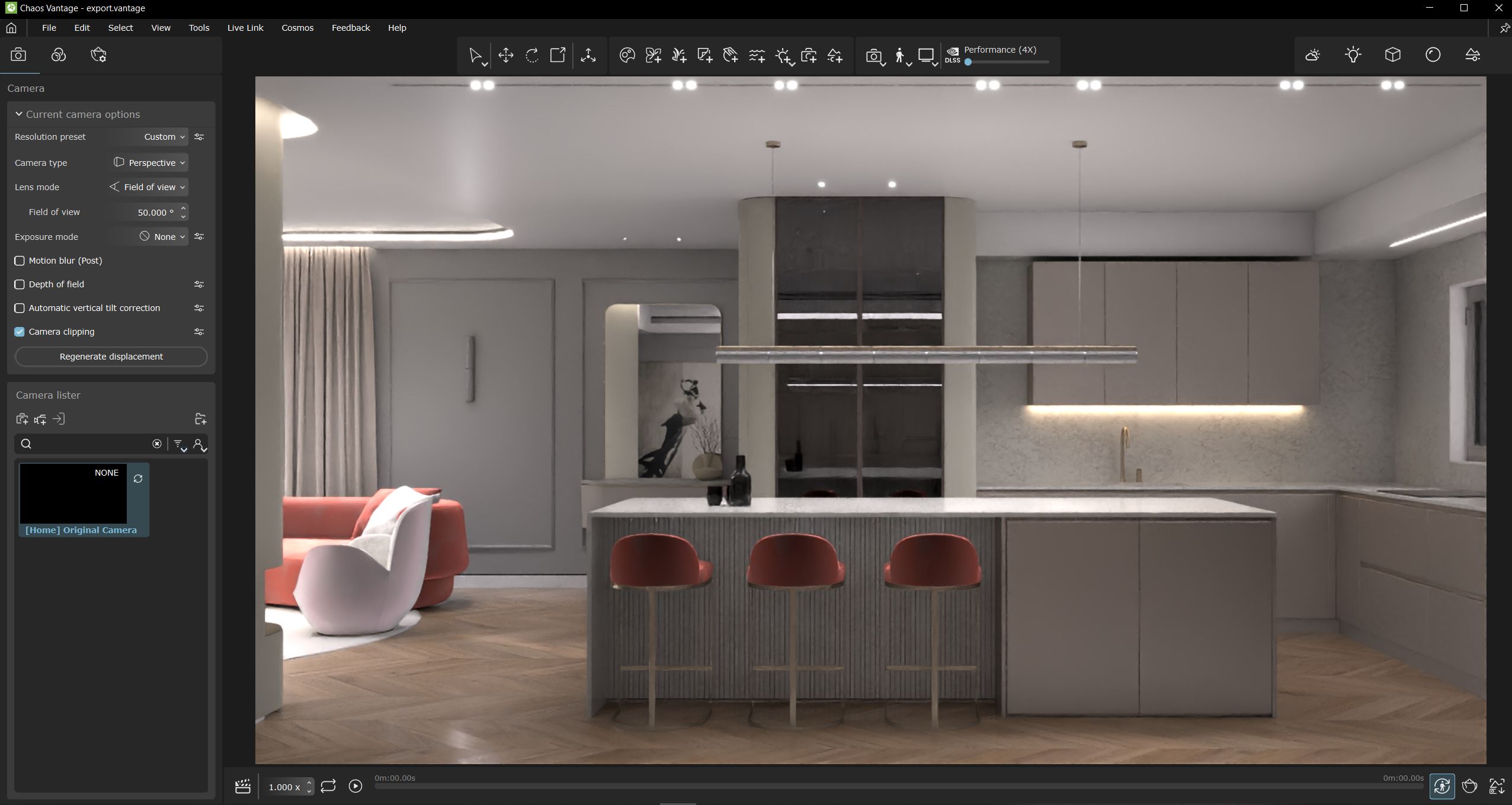

Только установила себе chaos vantage. У меня стоит 3д макс 2020 и корона 12, экспортирую файл и открываю в хаос вантаж, но все материалы отображаются нереалистично как под каким-то фильтром "мультика". В чем может быть проблема?

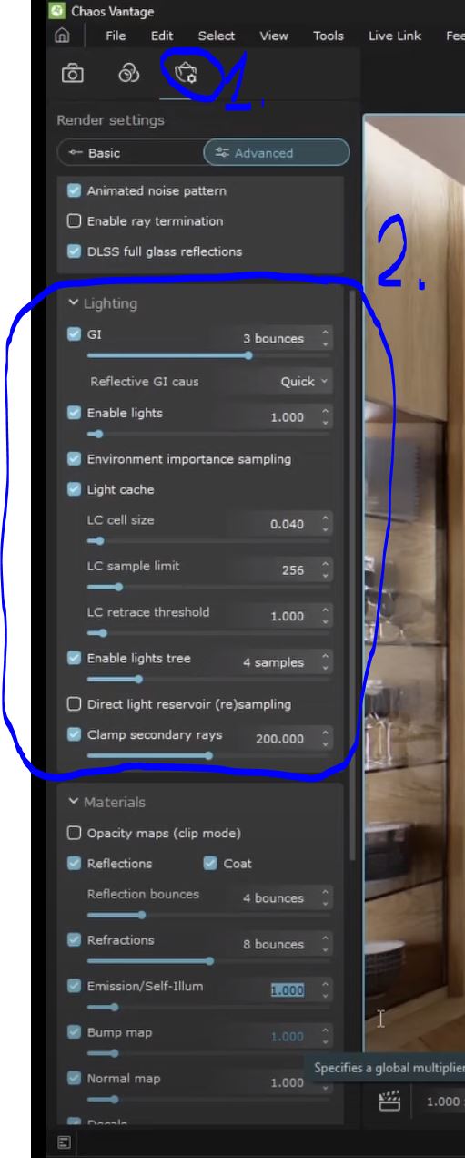

Вот здесь крутите настройки, добавляйте GI отскоков больше, но все равно как и писали выше, не ждите сверх реалистичного рендера, это реалтайм движок

Материалы нужно все перенастраивать. У Вантажа совместимость с Вирэй. с Короной по остаточному принципу и большинство материалов и карт не поддерживается.

Если цена настроена нормально то и вантаж показывает нормально, свет надо настраивать ближе к жизни, если на рендере темно то и в жизни будет света мало, поэтому только продуманное проектирование, ну и конвертер материалов - тут конечно рандом, как повезёт, лучше использовать V-RayMax Converter PRO от 3dzver
