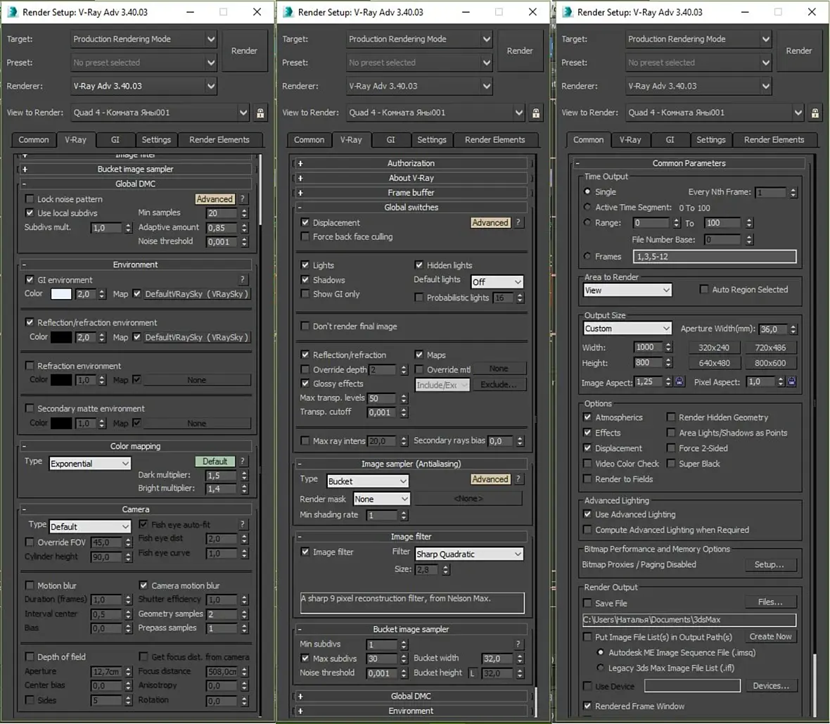

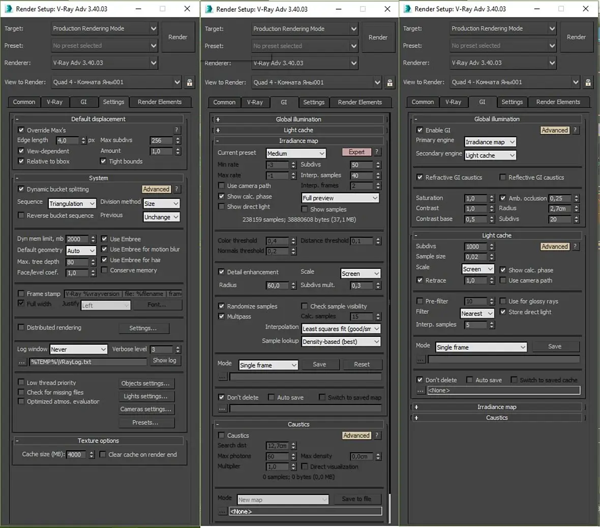

 Помогите что убавить, добавить, исправить?))
Я самоучка, читала разные статьи по настройкам, по оптимизации, но что то нечего не нашла для себя подходящего. уже замучилась))
Вот картинка - 3 -4 часа!!!
Это мучительно долго... Настройки

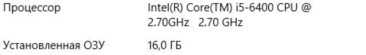

Комп

Так сбросьте настройки "по умолчанию". Смените рендер на default scanline, а потом обратно на вирей - должно сброситься.
Или же попробуйте убавить noise threshold (0,001 - перебор, как по мне). В бакет - 0,01, в DMC - 0,005

Сбрасывала smiley-smile.gif  После пыталась по разному настроить (конечно, то что находила в интернете), но опять возвращаюсь к тому, что есть.
Убавить попробую, спасибо!
Периодически Вирей "просить обновления" не знаю может ли это влиять на скорость рендера !?  smiley-sad.gif

У меня вот вопрос, у вас оперативки 16, а даете только 2 в работу smiley-shok.gif

Добавьте вирею возможность использовать больше оперативной памяти, в Bucket image sampler, поставьте значение noise threshold на 0,005, а лучше на 0,01, а min/max сделайте 1/20. Далее включите Probalistic lights в Global Switches. Image Filter можно сменить на самый простой, например Area. Возможно стоит отключить галочку Use Local Subdivs.
если бы я знала, как исправить smiley-crazy.gif, подскажите? smiley-blush.gif
Спасибо вам БОООЛЬШОЕ! Вы мне очень помогли, стало намного быстрее smiley-yahoo.gif Только фильтр оставила, на Area или на других мне картинка опять не нравится(((
