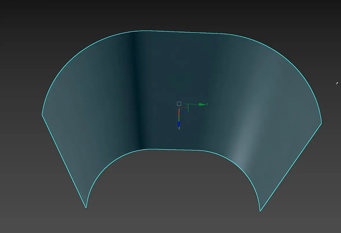

Доброго времени суток всем! Помогите кто знает, как посеить форест паком на полукруг типа звездного небо, все локации и ориентации xform исправлены, но ника как не хочет с генерироваться на поверхность. Спасибо заранее)

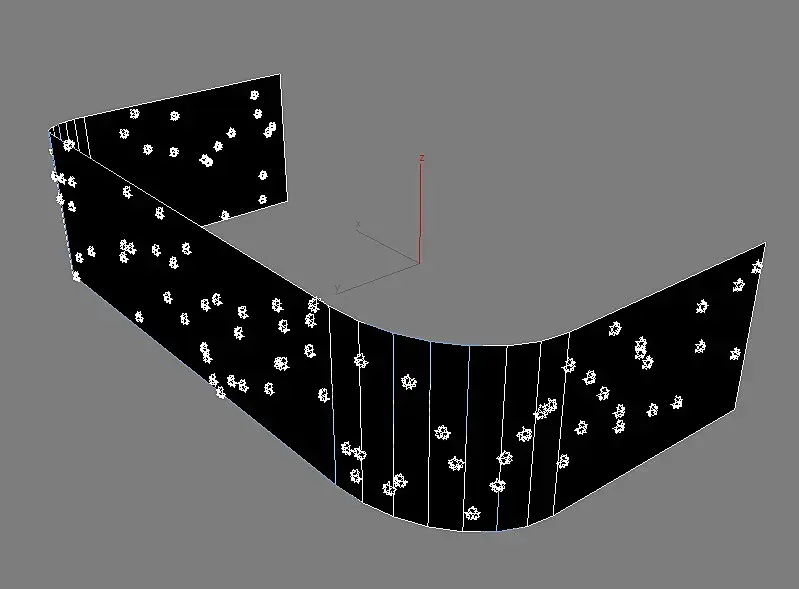

Например вот такая есть?
А еще на гнутых поверхностях лучше переходить в режим UV, соответственно нужны текстурные координаты, мапинг или unwrap

Форесту нужны координаты рассадки. Возможно вы эту форму вы сделали из сплайна, по этому вам надо сделать развертку или просто для начала накинуть модификатор uvw map и посмотреть результат
