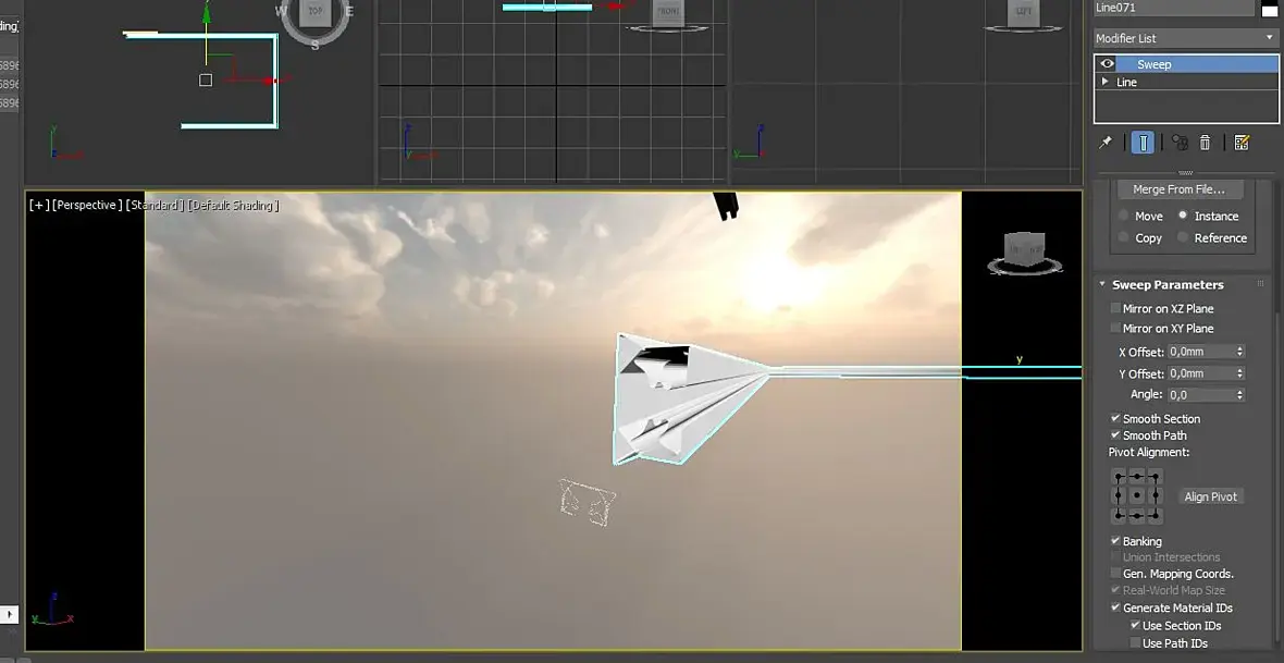

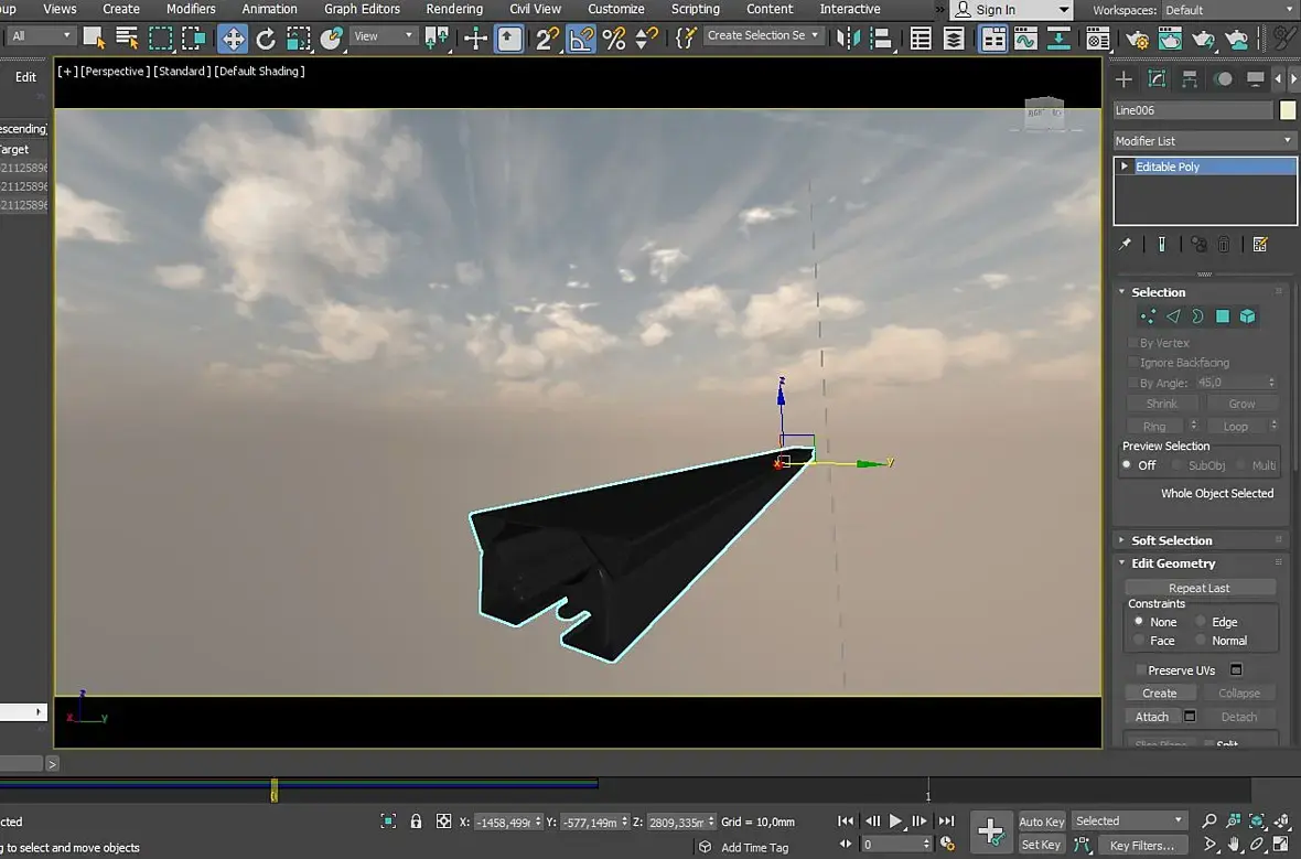

Вообщем, скажем так "рельса", мне её нужно согнуть по оси Y под 90 градусов. Как это можно сделать?Пробовал бенд, он сгибает по дугеПробовал свипом. вытягивал сплайн с объекта и пускал по направляющей. тоже выходит белеберда.

добавить ребер поперек и бенд на выделеные полики в месте изгиба

se.yakimenko получить профиль любого объекта в сплайне оч легко, постройте сплайновый объект Section и поместите на пересечении с рельсой, поперек этой самой рельсы, а потом convert to editable spline и вы получите свой профиль

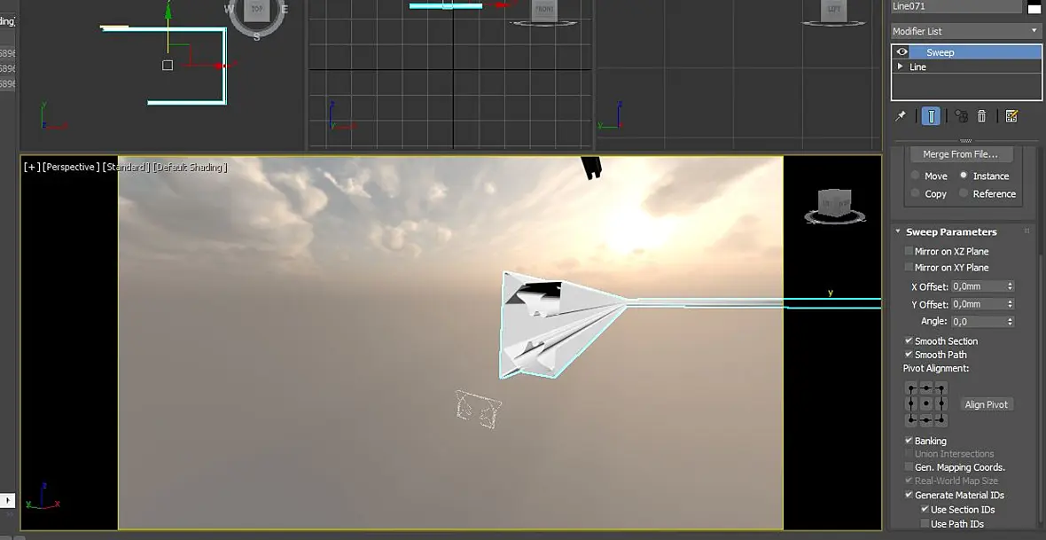

А вот это помогло. спасибо. только вот когда свипаю профиль на сплайн он ставит его под другим углом. подскажите как повернуть, а то нигде не вижу... и по-моему, он получился больше, чем надо...
Сообщений: 10623
вам нужно профиль отправить в нулевые координаты, создать сплайн из одной линии и к нему приаттачить ваш профиль, удалить ту линию из сплайна и использовать в качестве профиля, сам путь надо создавать только в ортогональной проекции, т.е. front, top, left и т.д и в свипе еще снимите галку banking
