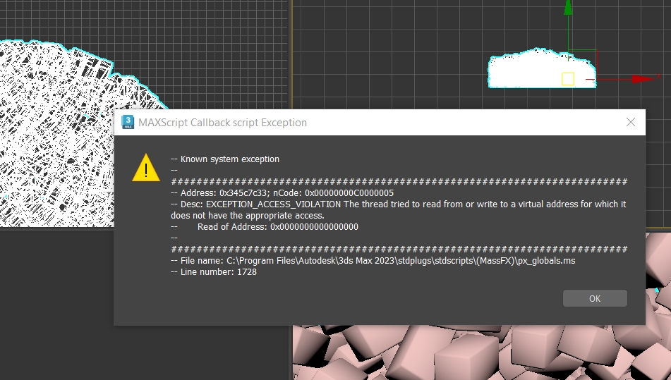

Помогите. При работе со скриптом Mass FX мой 3д макс выдает ошибку (на скрине).
Это окно вылетает каждые 2-3 секунды, макс виснет((((

Зуб даю что max сцена у вас лежит в папке названной кириллицей. В данном случае- переименование вас уже не спасет,ошибка не исчезнет. А вот в последующих случаях-да. Любые файлы используемые максом, и сам установленный макс- начиная с буквы диска до папки в которой лежат -должны быть именованы латиницей.

капец! вот оказывается какой источник всех проблем! я переустанавливала уже раз 10 его  (сам макс + корона и вирей)

Рад вам помогло .
А самое прикольное что я не раз читал  что проблема кириллицы для последних версий макса неактуальна, мол, такие приколы были  в старых версиях , а щас устранены, блаблабла. На ютубе я видел - целые обучающие курсы по интерьерке ведет девушка - вообще все папки на кириллице.
Весь нюанс в том что пока вы делаете элементарные вещи - например мерджите в сцену скачанные с 3ddd табуретки - у вас скорее всего никаких проблем не будет.
Как только вы начнете делать нечто чуть более сложное- эти проблемы вас огреют веслом по голове .
Недавний пример у товарища по работе, который  бил себя в грудь что я пургу несу про кириллицу и она ему никогда не мешала - подгрузка готовых CLP в CAT из кириллических папок -полностью убила ему сцену, да так что она не открывалась вообще - каждый раз при открытии  вылезало "An error has occured and the application will now close".
Он в панике  начал откатываться на более старые сцены-которые вручную сохраняет каждые полчаса через инкрементал сейв.И с ужасом обнаружил -что они тоже не открываются-вылезает "An error has occured"  .Абсолютно все, вплоть до того момента когда он не начал вставлять CLP из кириллических папок.А вот ДО этого момента- открываются. Сейчас насчет кириллицы он такой же параноик как я .
