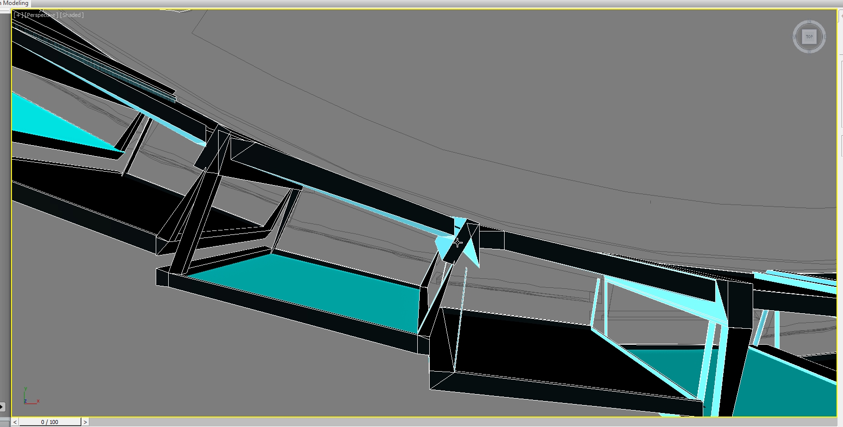

Помогите пжлст, криво импортируется модель из автокада в макс
На сайте c 25.06.2011
Сообщений: 82
что уже только не пробовал, и фбх, и дхф, галочки при импорте клацал, не помогает

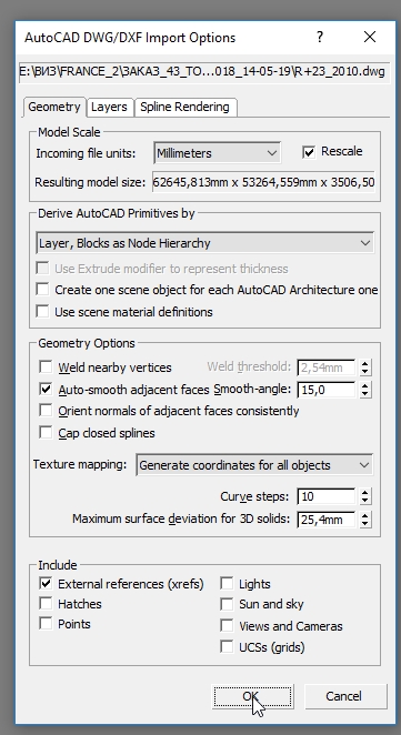

Проверьте насколько далеко моделька находится от середины координат в максе. Бывают из-за этого косяки.
Разделение автокадовского объекта - single object. Включите Weld со значением 0,1мм. Автосглаживание наоборот выключить надо. Texture maping тоже выключить надо. Curve steps и 6 хватит.

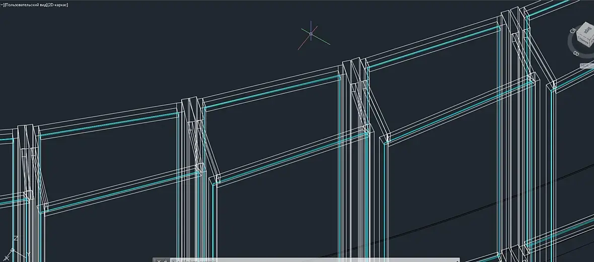

от центра очень далеко, не знаю как в автокаде на начало координат перенести модель, в максе перенос не помогает, должно быть так-
перенес в автокаде на 0, геоиетрия стала нормальной, только чертеж-подложка кривой все равно

Выделяете в каде и переносите ближе к центру ) всё просто.
Удаляете всё лишнее и что не нужно. Ctrl+A и убрать, то что нужно. Всё остальное удалить.
И проделать прошлые пункты.

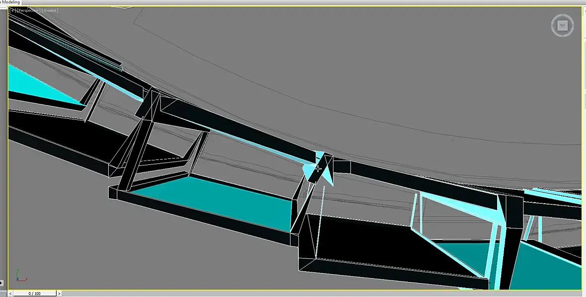

а не, чертеж нормальный кроме кривых, мало шагов, где добавить шагов при импорте, автосмуз?
