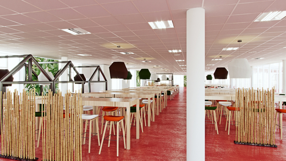

Помогите пжлст, нужно чтоб красный пол не рефлексировал красным на потолок
На сайте c 25.06.2011
Сообщений: 82
потолок розовый, заказчик просит чтоб был без красного рефлекса, я сделал сначала в вирее owerride mtl, перевел в корону но не помогло

Самый простой способ.Слой маска по id и в фотошопе выделить потолок и обесцветить его.
Второй , не сложнее, - регионом рендер сначала нижней половины, потом ,убрав красный ,верхнюю половину.

фотошоп по маске и колорбаланс если шустро

рэй свич (RaySwitch) в Ги (GI) серый материал положить

Можно как вариант сделать рендер только потолка через селектед в короне,сохранить в пнг,подставить в фотошопе?только на при этом на пол,на время накинуть светлый мат?

Вы же просите сделать фейк или сделать вранье ,простыми словами,- красный обязан быть рефлексом на потолке -это правильно и правдиво.Так какая тут может быть цивилизация.
shpock и еще ... понаблюдайте , как снимают фотографы.Чего они только там не вытворяют.Комп , corona, это только инструмент..
пробовал, пол тогда серым рендерится

нет не рендерится ты в директ визибл в рефлект и рефракт ставь красный материал а в ГИ серый
