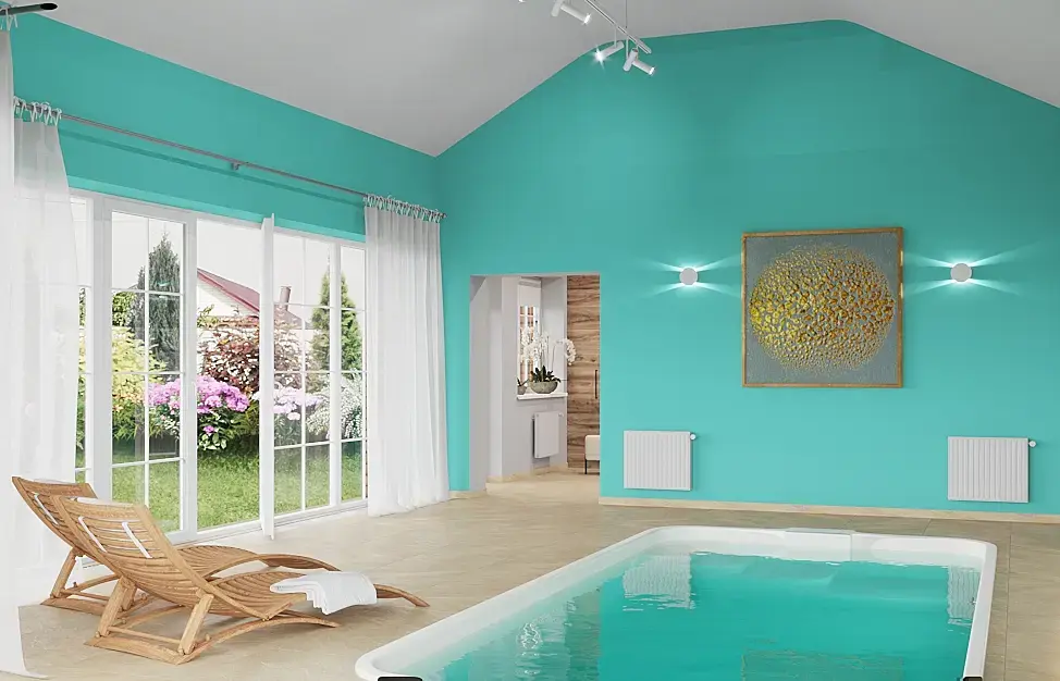

здравствуйте, почему то вылазит такой артифакт на стене, проблема точно не в геометрии, пробовала ставить бокс на это место с дугой текстурой, та же самая тень, пробовала удалять стекла с окнами совсем не помогло, пекрывала полностью пол с бассейном не помогло smiley-sad.gif появляется только при включенном небе, если небо выключить и оставить ИС то ок (макс 20 корона5)
без порталов все хорошо, можно ли без них?

Meri13, Я работаю без порталов уже очень долго и не находил в этом ничего критического
Раньше, порталы были вроде как обязательны
Сейчас с новыми версиями короны от порталов осталось только одно слово
Смело пользуйтесь настройкой освещения без порталов и не переживайте
Хороших вам рендеров!

спасибо, но у меня версия короны старая , ни как не переду да и привыкла в ней работать, но почему то без порталов нет этих артефактов на стене

Сцена находится в центре координат?

да

А настройки рендера пробовали сбрасывать?
На сайте c 23.07.2016
Сообщений: 987
Попробуйте на стене Ray Switch Mtl

он наложен, так как стена яркая , но если просто материал обычный тоже самое, помогло только убрать порталы

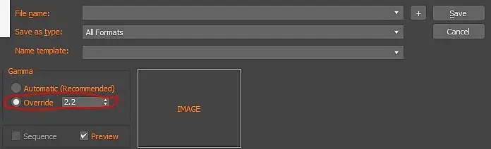

Подскажите, пожалуйста. Рендер идет нормально в окне рендера, проблем со светом нет. По завершении при сохранении изображения, картинка полностью засвечена. Что не так может быть с настройками?
На сайте c 12.04.2015
Сообщений: 469
При сохранении гамму ставьте ту же что в настройках макса.
