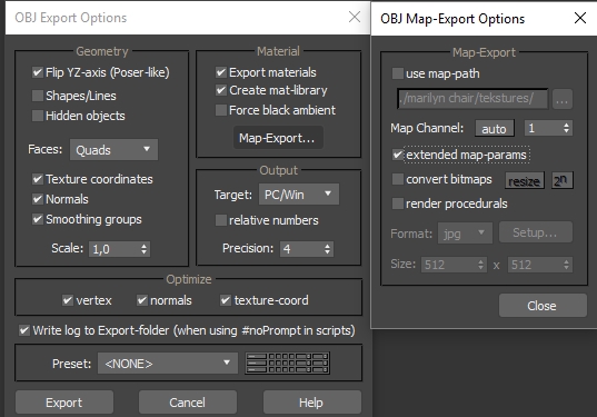

Помогите разобраться с экспортом в OBJ
На сайте c 01.11.2016
Сообщений: 6
Вроде как галки нужные стоят!
Вообщем когда уже импортирую эту модель в сцену, то на моделях вижу только стандартные маты.
То ли я дурак, то ли лыжи не едут?

OBJ использует только стандартные материалы.

Маты FBX запоминает. OBJ помнит только текстурные координаты.

Странно, но при модерации модели, мне ответили так: "OBJ - данный формат экспорта не содержит информации о материалах."
Тогда уж объясните, чего я не понимаю?

Не содержит ни бликов, ни отражений, ни принадлежности к движкам. Ничего, кроме стандартного материала с разноцветными кружками в матэдиторе. Так понятней?
