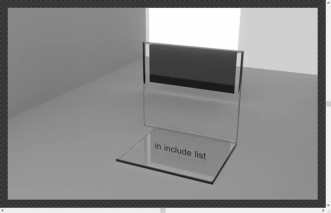

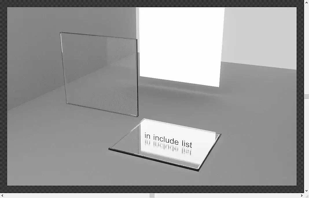

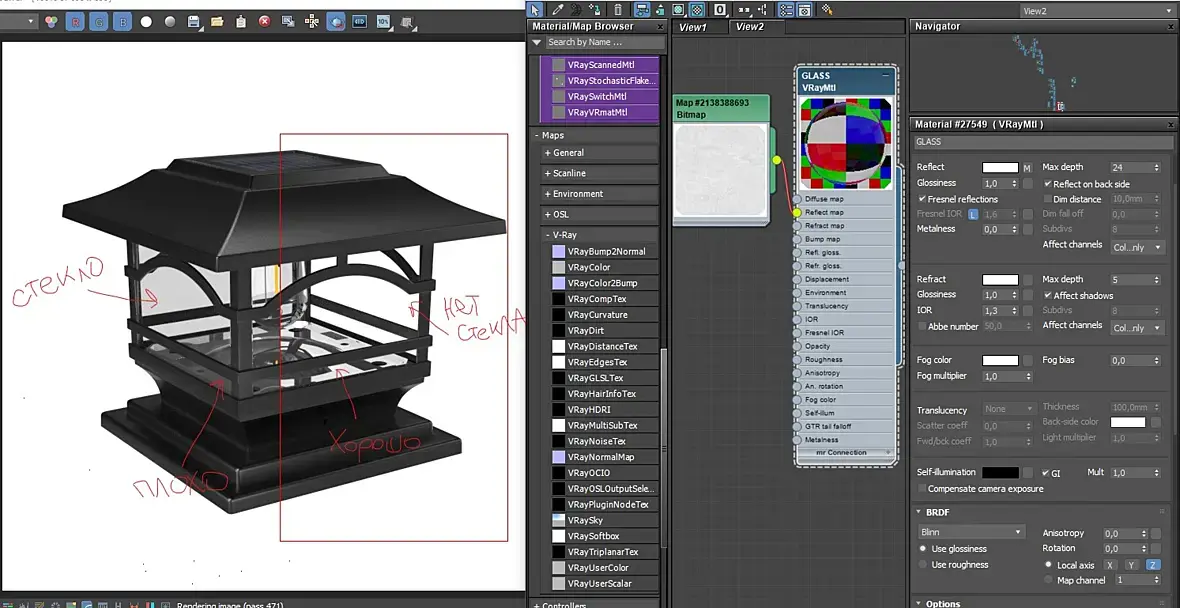

Приветствую. Нужна помощь экспертов. На светильнике есть стекло (у стекла есть толщина), и из-за него отражение дна светильника не такое как требуется. Отражение темное, а должно быть светлое/белое (как на моем скрине). Помогите сообразить что сдеалать чтобы со стеклом было такое же отражение как без него. Были попытки игратся с материалом стекла. но все тщетно. Материал стекла на скрине.
(я не думаю что это влияет на отражение, но на всяий случай укажу этот нюанс.)Дно светильника отражает светящийся купол из источника света, который изолирован исключительно для дна светильника
СПАСИБО

В этом может быть и проблема, в списке incude добавьте ваше стекло. Не факт что сработает но попробуйте. Ещё совет пока не добьетесь желаемого (чтоб отражение через стекло видно было) используйте чистое стекло без всяких текстур разных IOR на отражение и преломление и прочего, добавите потом.

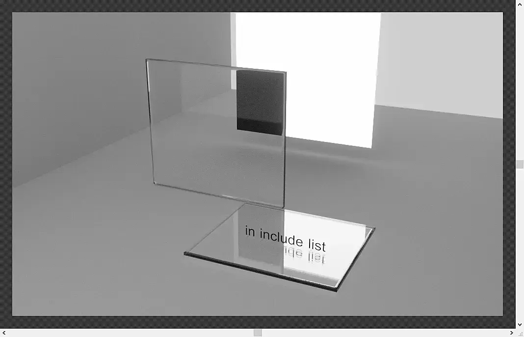

С материалом никакие манипуляции не помогли, я это все пытался сделать в первую очередь. И это не странно, потомучто надо было добавить объект стекла в тот же список ислючений источника света. Как всегда, логика 3d max - такая логика. Я не знаю почему это влияло, но причина была именно в этом. Вроде понятно все, но ингда даже элементарная подсказака - помагет решить проблеку. ВСЕМ 4 а ТЕБЕ 5 дорогой друг! Спасибо за помощь и участие!)

Луч из камеры отражается от нижнего стекла, проходит через вертикальное стекло, а оно в списке исключений у источника света (не в списке include), поэтому возвращается черный цвет.
Это не логика 3дмакса, а логика любого рейтрейс рендера.

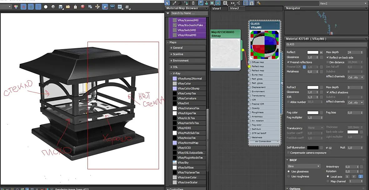

И у Вас коэффициент преломления материала (IOR) указан 1,3 - это вода. У стекла IOR - от 1,5 до 2,2.

Спасибо за замечание, я в курсе, этот коф на визуализации лучше всего и мне вполне подходит. :)
