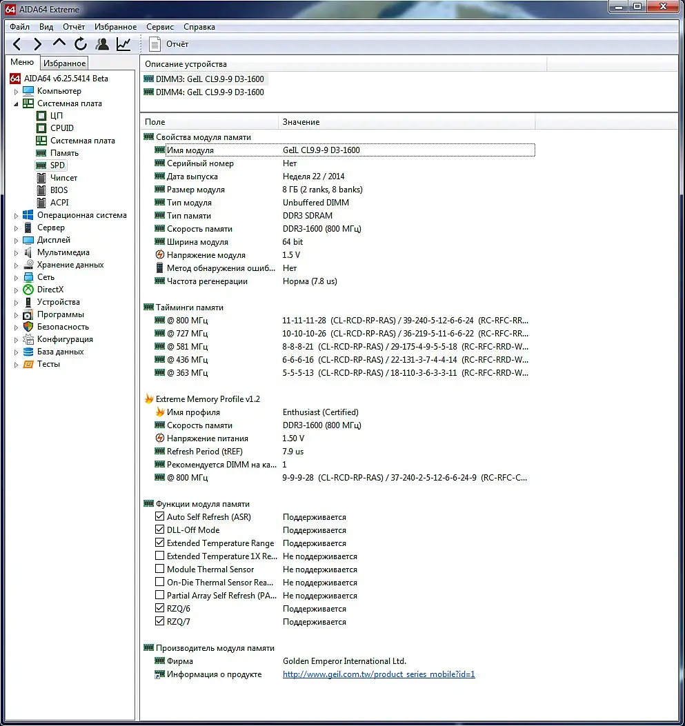

Здравствуйте!
По железу - я блондинка. Сколько могла - нагуглила, но информации очень много и отфильтровать нужную не получается :-( Поэтому очень нужна ваша помощь!
Хочу порадовать свой компьютер и немного улучшить ему память при бюджете до 200 у.е.
У меня 4 разъёма под планки памяти, сейчас стоят 2 по принципу "пусто-планка-пусто-планка".
Сами планки вот:
Собственно, вопросы:
1. Можно взять одну планку на 16 Гб (32 Гб?) или надо брать 2 по 8 Гб?
2. Выкинуть эти две имеющихся и поставить новые 2 по 16 Гб или вообще одну на 32 Гб (и дальше уже докупать потихоньку другие такие же)?
2. Критично ли, если модули будут другого производителя? (этого Гейла уже не нашла в продаже)
Заранее благодарна всем за советы!

зависит от ваших задач.
Из улучшений здесь можно попробовать добавить 2*8Гб. Если действительно упирается в ОЗУ. Любой бренд может быть (только проверьте совместимость с вашей материнкой, на сайте производителя).
у системной платы может быть ограничение на обьем ОЗУ до 32Гб, надо смотреть характеристики.

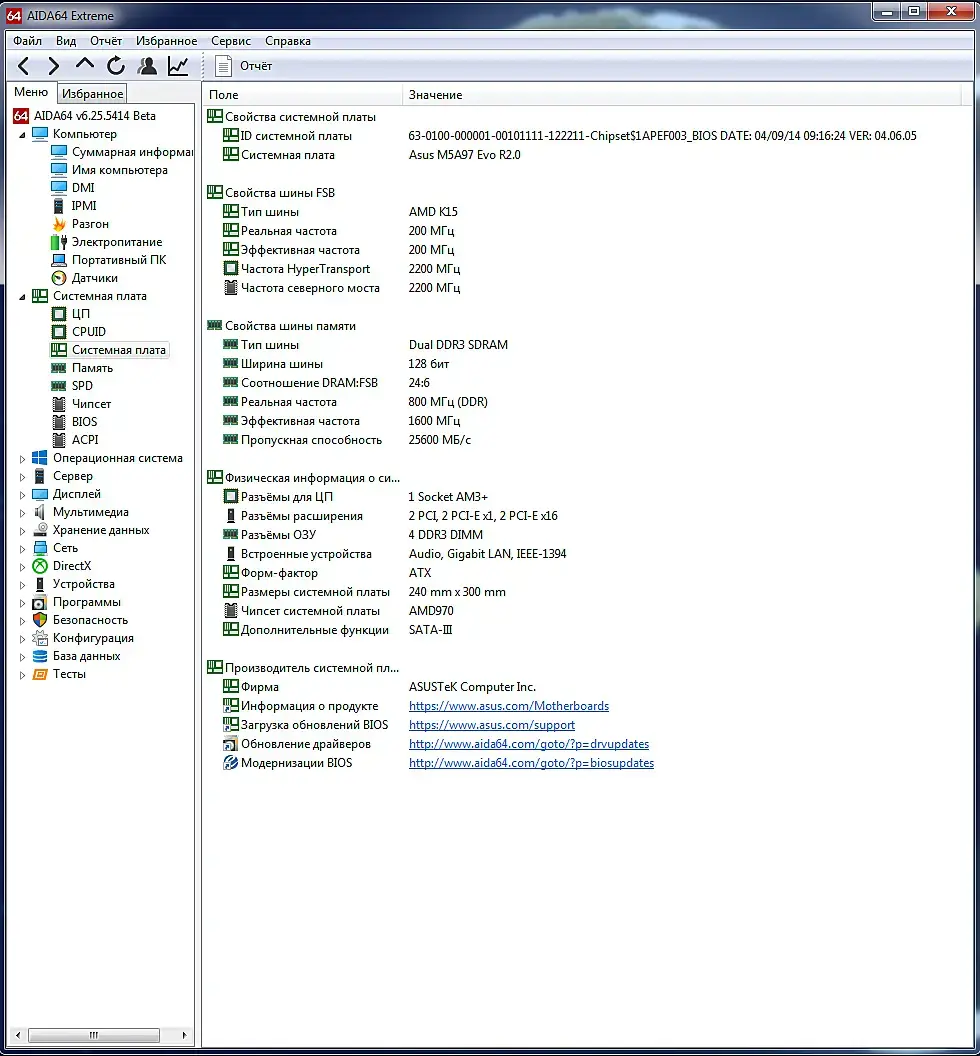

Что тут видно? Я не читаю эти цифры :-(
___
Уже нашла: 4 x DDR3 DIMM-слота с поддержкой до 32 ГБ памяти
Сообщений: 3002
Цитата feles:
Ну, дык, мне и до сих пор хватает - я с экстерьерами не работаю.
аа, вам просто скучно)
Цитата feles:
Зачем тогда 128-гиговые планки? Для работы с лесом?
рендер больших изображений тоже кушает оперативку, а в общем да, больше для экстерьерки такие объемы.
Цитата feles:
Что тут видно?
поддерживает до 32Гб и частотой до 2133МГц

Пока поняла, что можно поставить ещё две планки, которые ситуацию несильно улучшат, значит, можно не париться и работать на старой системе, пока не столкнусь с дремучим лесом smiley-lol.gif
Я думала, что если много памяти - это "Вах!", а если "Вах" - это новый райзен, то снимаю пока свой вопрос :-)
