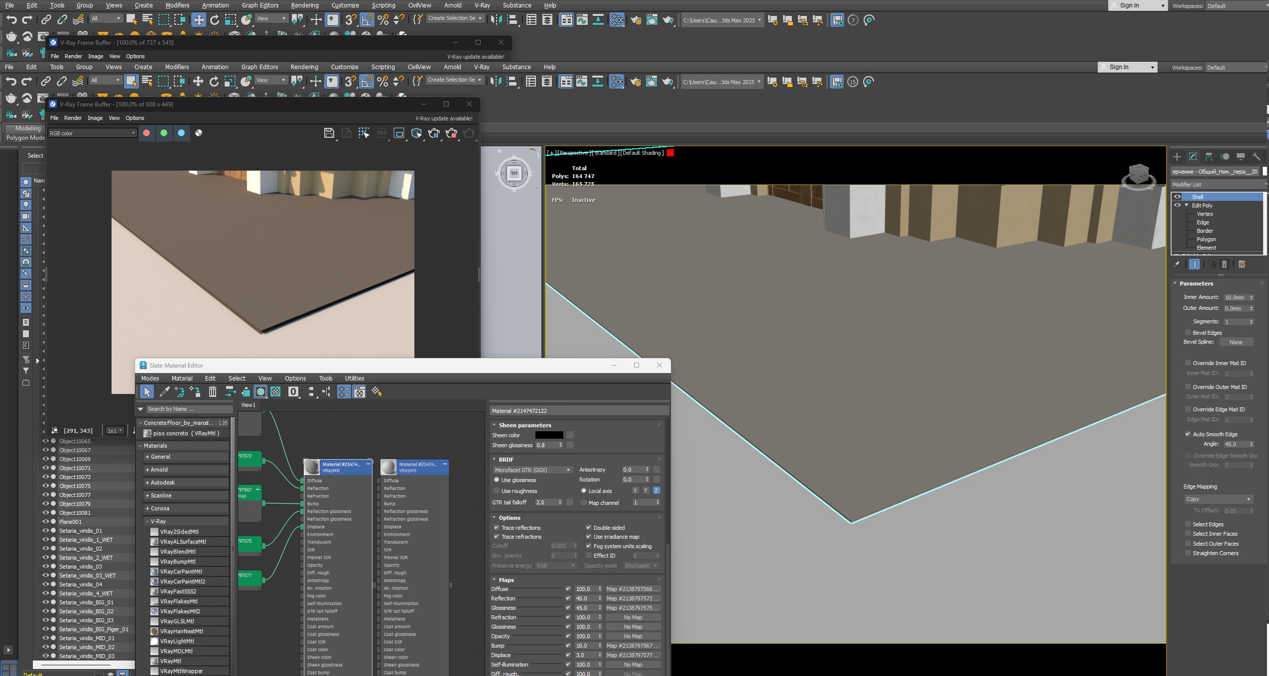

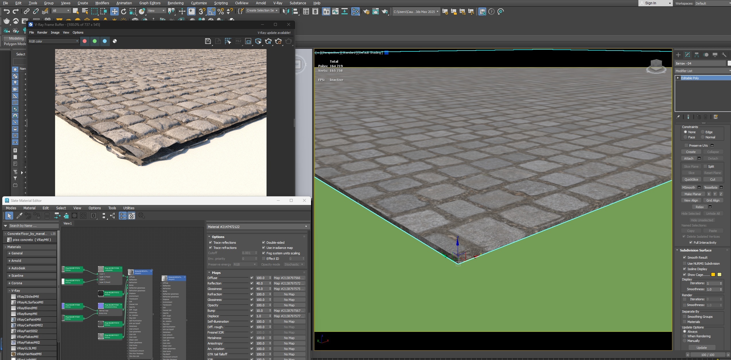

Всем привет, подскажите пожалуйста. Переношу плоскость из архикада fbx - нет ребер почемуто при назначении Displace. Если делаю сплайнами контур и далее Extrude и edit poly - то цвет просто меняется на серый, но текстура не накладывается и точно также нет ребер
На plane и на мою fbx плоскость по разному действует значение Displace, подскажите как можно задать моей плоскости те же параметры что и у Plane стоковые

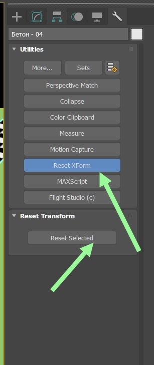

потому что либо нет развертки либо она неверного масштаба после экспорта. нужно накинуть uwv map или сделать развертку. также можно через материал с картой трипланар. и после импорта советую делать reset xform чтобы избежать проблем с текстурингом или модификацией модели либо хотя бы помнить про этот вариант на случай подобных проблем, также это стоит делать если вы масштабируюте модель без перехода на элементы.

на нижней картинке после сплайна надо uvw сделать, тогда серым не будет, про рёбра не понял

ребер боковых нет, и текстура летает получается  а сбоку ничего. Во фрейм буфере

У вас объект тратуара был не в правильном масштабе, потому что вы его масштабированием растянули, он выглядит большим но все в нем очень крупное, например если вы захотите сделать экструд на 1см он вытянется на десятки метров, тоже самое с текстурами. reset xform подогнало под масштаб сцены, но я и юв мап накинул на всякий случай.

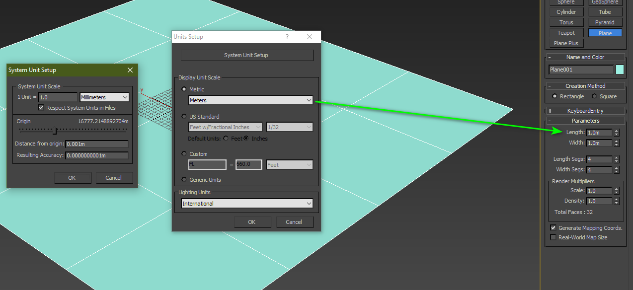

А уж к вводу единиц это вообще отношения не имеет. Системные и отображаемые (вводимые) единицы никак с друг другом не связаны.

От скрина вашего ноль пользы, я прекрасно знаю что можно отображение единиц измерения изменить, но это не отменяет приведеных мной фактов про плагины и сборники моделей и что новички работают в мм как на видео гайдах, где их этому учат. А потом здесь создают темы почему феникс не правильно симуляцию делает иил плагин для создания жалюзи, окон и тд и тп не работает корректно
