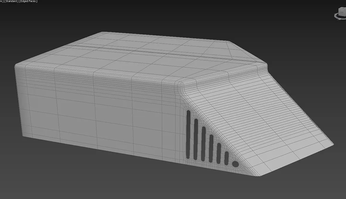

Помогите разобраться с топологией отверстий на сетке

Как правильно сделать сетку в этом примере  чтобы не перегружать модель?
Сообщений: 10836
leeopt, варианта два.
Первый:
Идею дал, дальше нарезать до конца.
Второй:
Удалить большой полигон, на котором я рисовал горизонтали. Применить сглаживание, а потом создать один большой полигон в этой дырке.

Спасибо за ответ
в левой части тоже нужно продолжать нарезать горизонтали как на картинке?
Сообщений: 10836
Если поверхность идеально ровная, то не обязательно.
Если надо экспортировать модель в игровой движок или куда то еще, то надо.

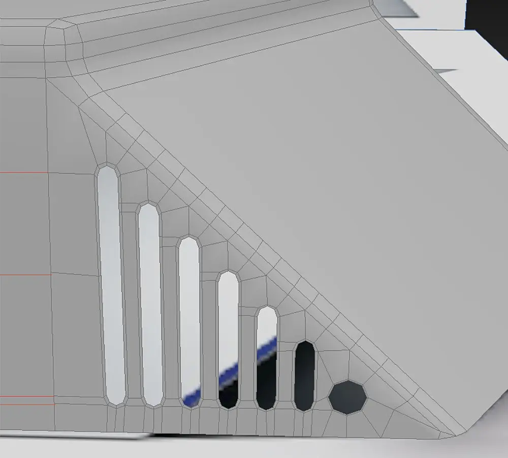

Первый:
Второй:
Или еще проще - грохнуть большой полигон и закрыть эту дырку бриджем (тогда руками ничего резать не придется).

Поверхность ровная.Модель для виза в интерьере.Если я правильно понял то могу обойтись без красных линий которые секут большой полигон ?
Можете, но это будет неправильно. У вас же все остальные эджи сходятся в "звездочки" максимум по 5 лучей, вы явно моделите по требованиям турбика.

Цитата leeopt:
да , моделю под турбик
Если надо экономить полики, я бы стал так делать.

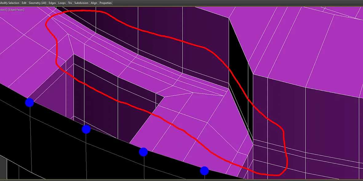

Доброго вечера. Подскажите, может есть у кого-нибудь видео с переводом с канала "Arrimus 3D". Так же затупил с сеткой, синие точки и грани между ними должны остаться без изменений (будут соединяться с моделью), будет под турбосмус. Спасибо
