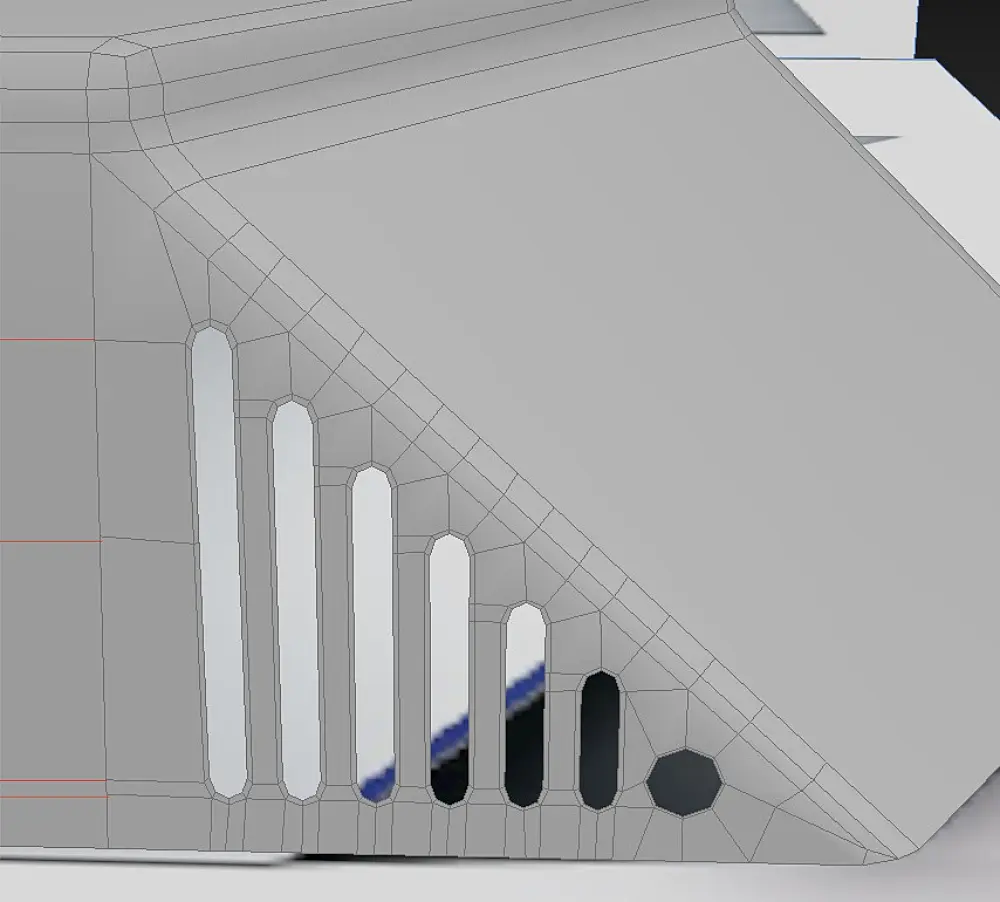

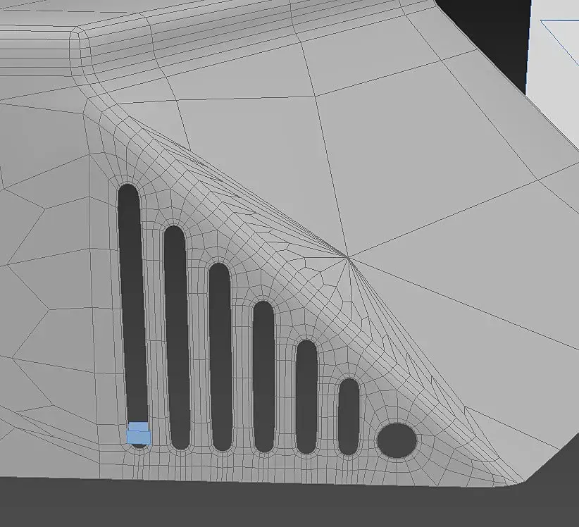

Помогите разобраться с топологией отверстий на сетке

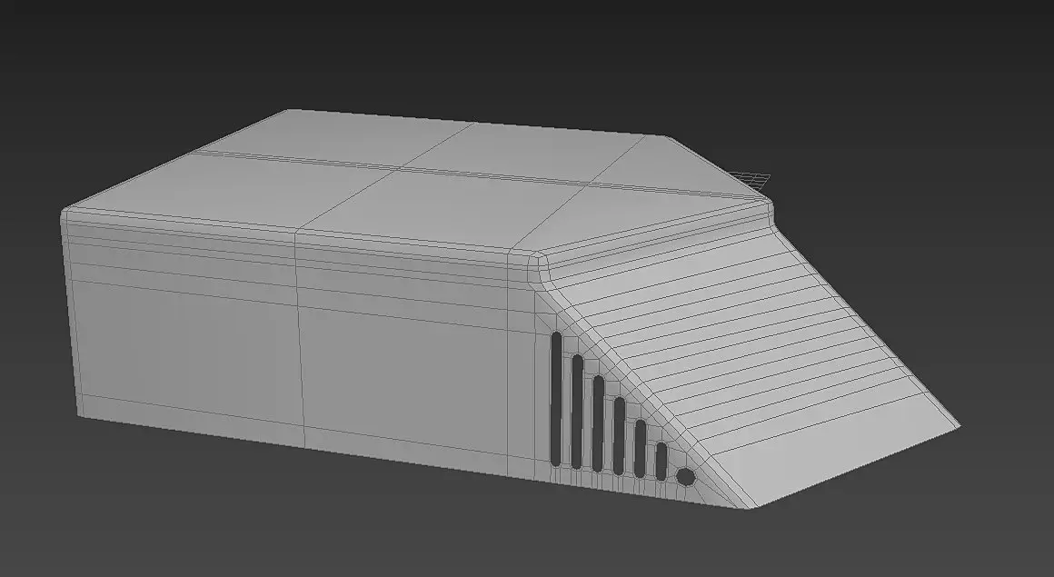

Как правильно сделать сетку в этом примере  чтобы не перегружать модель?

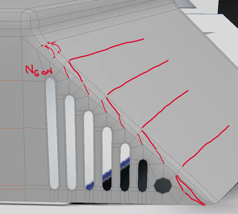

leeopt, варианта два.
Первый:
Идею дал, дальше нарезать до конца.
Второй:
Удалить большой полигон, на котором я рисовал горизонтали. Применить сглаживание, а потом создать один большой полигон в этой дырке.

в левой части тоже нужно продолжать нарезать горизонтали как на картинке?
Если поверхность идеально ровная, то не обязательно.
Если надо экспортировать модель в игровой движок или куда то еще, то надо.
Первый:
Второй:
Или еще проще - грохнуть большой полигон и закрыть эту дырку бриджем (тогда руками ничего резать не придется).

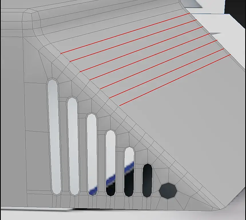

Поверхность ровная.Модель для виза в интерьере.Если я правильно понял то могу обойтись без красных линий которые секут большой полигон ?
Можете, но это будет неправильно. У вас же все остальные эджи сходятся в "звездочки" максимум по 5 лучей, вы явно моделите по требованиям турбика.

да , моделю под турбик
Если надо экономить полики, я бы стал так делать.

Народ, так норм сетка под турбик?
если снова налажал буду рад если кто покажет как исправить

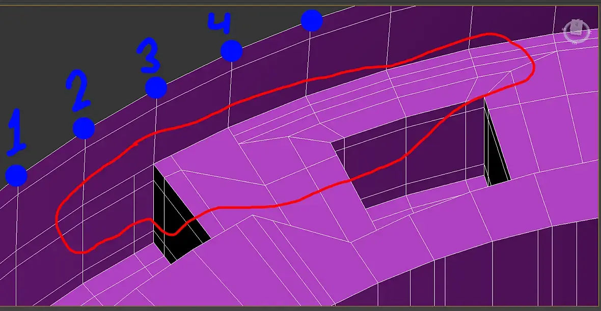

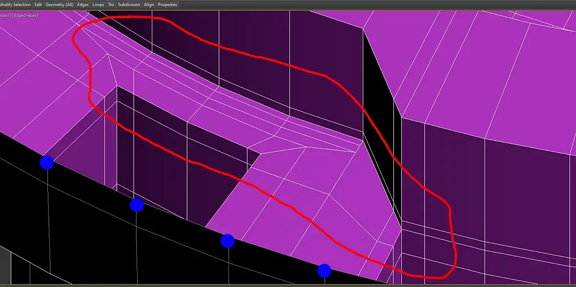

Доброго вечера. Подскажите, может есть у кого-нибудь видео с переводом с канала "Arrimus 3D". Так же затупил с сеткой, синие точки и грани между ними должны остаться без изменений (будут соединяться с моделью), будет под турбосмус. Спасибо
