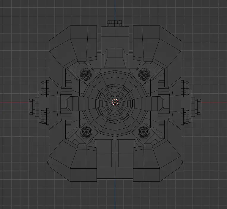

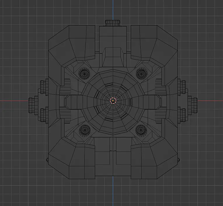

На сайте c 22.07.2022

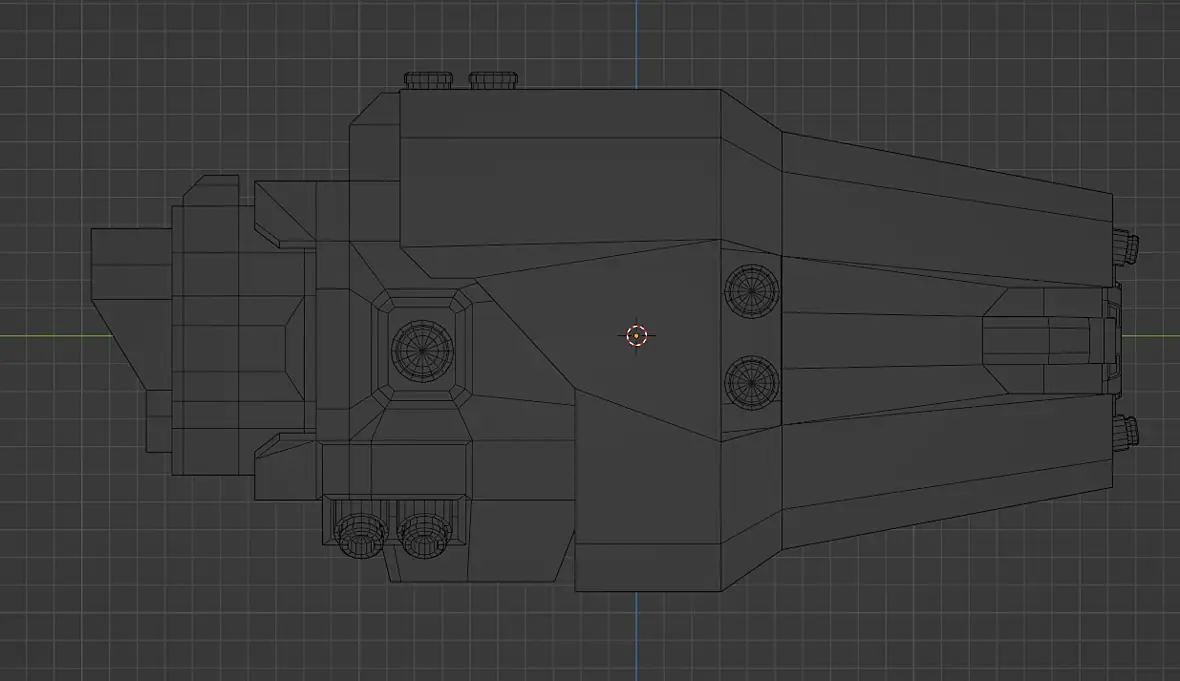

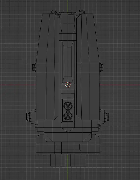

Привет, пожалуйста оцените нормальность сетки, если есть недочеты то какие? Большое спасибо за ответsmiley-smile.gif
Сообщений: 7012
Полагаю, что нормальность сетки зависит от задач которые она решает. Например, если модель под визуализацию и выглядит на визуализации норм, значит и сетка норм. Если модель для стока, то сетка должна понравится модеру ) Если сетка под печать или игровой движок, там свои требования. В общем, на мой взгляд, не бывает сферической сетки в вакууме, контекст решает

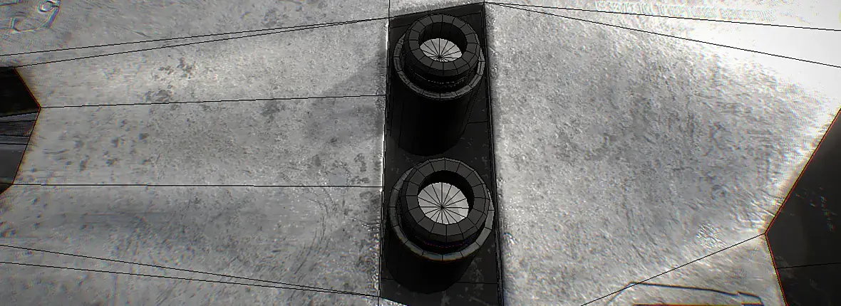

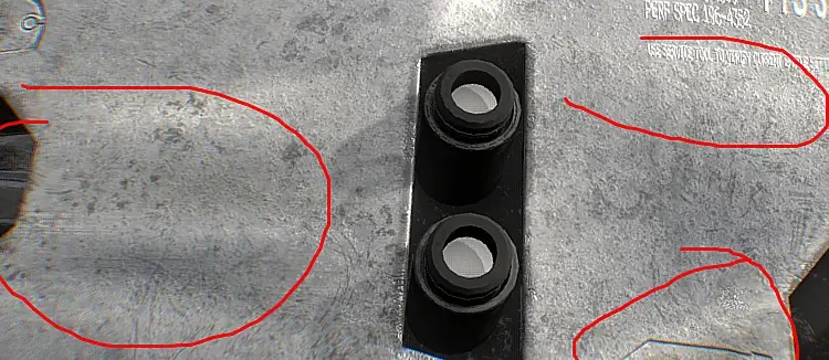

сетка для игровой модели, проблема есть которую не могу решить, всегда видны артефакты при конечном рендере, после запечки и текстурирования, запекаю как обычно на лоу хай поли на которой нет артефактов, поэтому проблема в  сетке лоу поли, как раз там где эджи, подскажите как исправить это
На сайте c 10.03.2024
Сообщений: 448
Я не вижу артефактов, но вижу не триангулированную сетку. Перед запечкой лоуполи следует триангулировать, ибо даже один и тот же движок может каждый раз по разному ставить авторёбра.
Сообщений: 448
Треугольник, это единственная фигура, строго определенная тремя вершинами. Ими и оперирует любой 3д софт. Квады, и всякие н-угольники, придуманы для удобства пользователя. Квад, если его вершины не в одной плоскости, может быть двумя разными фигурами, в зависимости от того как он будет разбит на треугольники, по одной диагонали или по другой. И вот тут и получается косяк толи данных об этих аторебрах нет, или формат не поддерживает толи, алгоритм разбиения на треугольники разный применяется. В общем, если запечется на квад разбитый одним способом, а воспроизводиться будет на том же кваде но разбитым другим способом, получается косяк нормалей.
