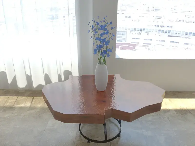

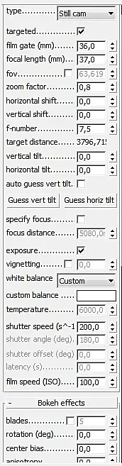

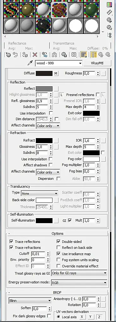

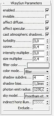

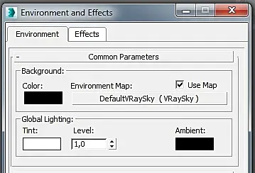

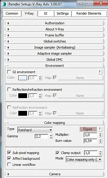

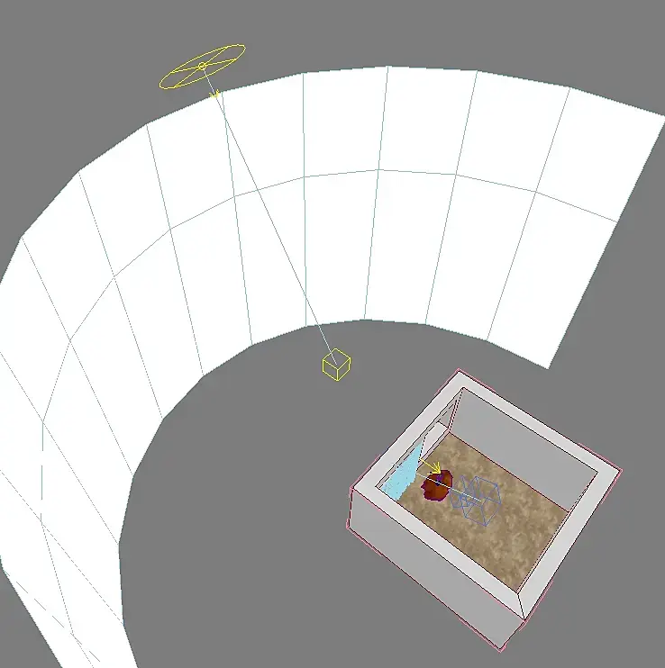

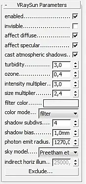

День добрый, товарищи профессионалы, сильно не пинайте, я только учусь)Короче, увидел фотку вот такого блестящего лакированного столика. Понравилось, как блестит! Дай, думаю, в максе попробую нарисовать. Сделал, а блестит совсем не так. Контраст между бликом и темными участками столешницы очень маленький. Что ни делаю, не хочет правильно блестеть. За окном скай портал, VraySun, VraySky, задник VrayLightMtl с отключенным Direct Illumination. Впрочем, если задник убрать, картинка еще бледнее получается. Скайпортал вообще не заметил, на что влияет в сцене (нафиг он тогда нужен?). Посоветуйте, что покрутить? Реф, рендер и все нужные настройки сцены прилагаю. Vray 3.0, сабдивы солнца и материалов выкручены на минимум (комп старый у меня), фреснел рефлекшн пока выключил, но это все не важно для контраста бликов, думаю.

Цитата Slazzo:
как раз всё важно, включая стены комнаты, откуда туда контраст? задник тусклый, френель обязательно для всего кроме металов...
Стены - как на фотке, задник сделал в 2 раза ярче (он теперь почти весь тупо белый), френель покрутил от 1,1 и выше... стало на 10% реалистичнее и на 5% контрастнее. Может, где-то еще у меня в настройках косяк?

все у тебя верно и картинка правильная, просто это врай тем более старый, без пост обработки(не совсем) он и будет давать бледное и унылое гавно, оно так и должно быть
дело тут не в стенах и френелях
На сайте c 09.01.2009
Сообщений: 2980
Можно еще цвет reflection посветлее сделать попробовать, чтобы сильнее отражало, но при этом Reff. glossiness надо уменьшить, чтобы размыть отражение.
Ну и да - окружение проработать поправдивее, там вон на фотке не просто окно отражается, а оконная рама.
По идее при этом тени высветлятся.
оконная рама.
Вот уж рама точно не спасет ситуацию))

Цитата 3t0n:
В новом принципиально что-то меняли? Вроде врай всегда считался достаточно физически корректным рендером, не?А как в короне будет, получше? За счет чего?
Дело не в корректоности, ничего особо не поменяли, да в короне будет лучше
галки субпиксел,кламп сними, Берн верни на1, кривую сделай эс- какдоллар

На сайте c 15.06.2019
Сообщений: 220
Ты про ту кривую, которая кнопкой use colors curve corrections во фрейм буфере включается? Это слишком легкий путь)
Цитата larrs:
Берн верни на1
Кажется, в значениях 0 и 1 нет смысла, они соответствуют линейной и экспоненциальной экспозиции, верно?

Цитата 3t0n:
Почему???
Я не особо опытный но видел как настраивают реалистичное дерево в ютубе для паркета. Там несколько слоев, карты отражений и остального. плюс имитация неровной поверхности. А у тебя - слишком просто, упрощенная сцена и сам объект - поверхность плоская. смотри отражение - оно изогнуто у столика =- поверхность НЕ плоская.. Плюс сам свет вообще стоит не такой же как на фотке. Слишком большие окна - световые пятна. Из за этого все залито ровным светом. Хочешь реализьма - я бы советовал посмотреть там целым уроком. подробно. а тк мне кажется в двух словах тут не рассказать даже кто четко все знает.
На сайте c 23.05.2011
Сообщений: 4827
это единственн правильный путь в вирее тем более 3 и ноль
верно на писят% , в  0 смысла нет, весь смысл в 1
примерно так должно твое изображение выглядеть( это при том что ты убил хайлайты и засвет на отражениях выглядит как говно конечно)
