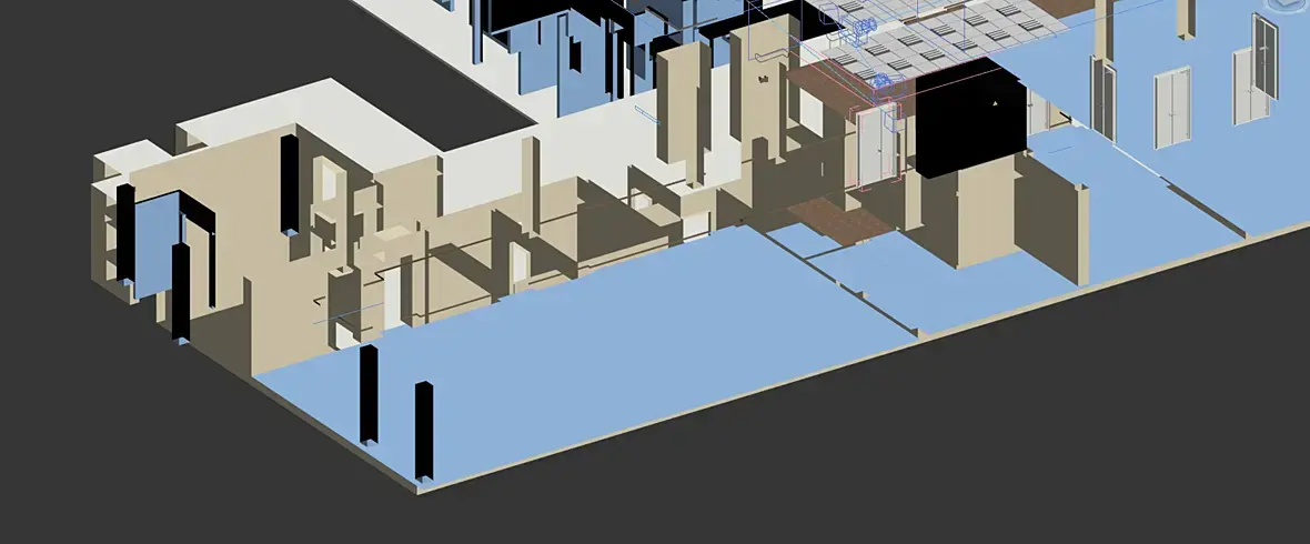

Сцена почему-то стало выглядит вот так, то есть часть объектов пропадает, ничего не разобрать, в окне перспективы, в камере все норм
пропадает одна сторона полигона

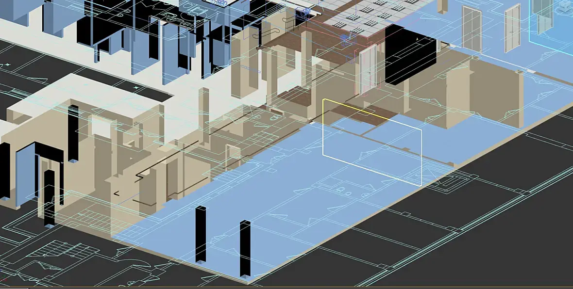

Нвидиа. Вообщем, окрыл сцену коллеги и увидел что с ней что то не то, разбираться не было времени, вытащил из нее нужный обьект и кунул в свою, через мин 20 моя сцена стало такой же как и его, он сказал что у него это появилось после обновление макса, но сейчас прошло.
Цитата Viento:
Я бы для начала в новую сцену импортировал бы всё. Скорее всего глюк какой-то закрался просто
Первым делом так и сделал
Цитата kinetix:
Попробуйте переключиться в другой режим отображения типа Clay. Если геометрия будет видна, то значит глюк ... у меня подобное было. Не помню как решил, потому что много чего перепробовал ... и дрова и настройки вьюпорта менял ... Стало нормально в итоге
Во всех режимах тоже самое

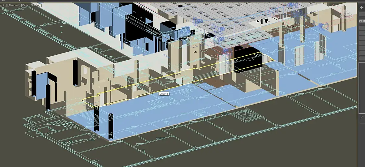

Нормально отображается если изолировать все объекты, там все хорошо
Проблема только в этой сцене, со всеми другими все хорошо
Проблему решил переносом всех объектов через скрипт копитор в другую сцену, когда кидал сам файл макса в новую сцену, проблема оставалась. Всем спасибо )
