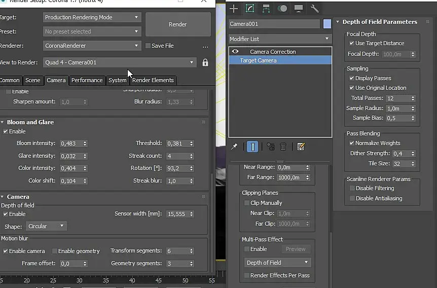

попробуйте камере покрутить параметры на скрине, в настройках выключите доф
https://i.imgur.com/G3MksxC.jpg
