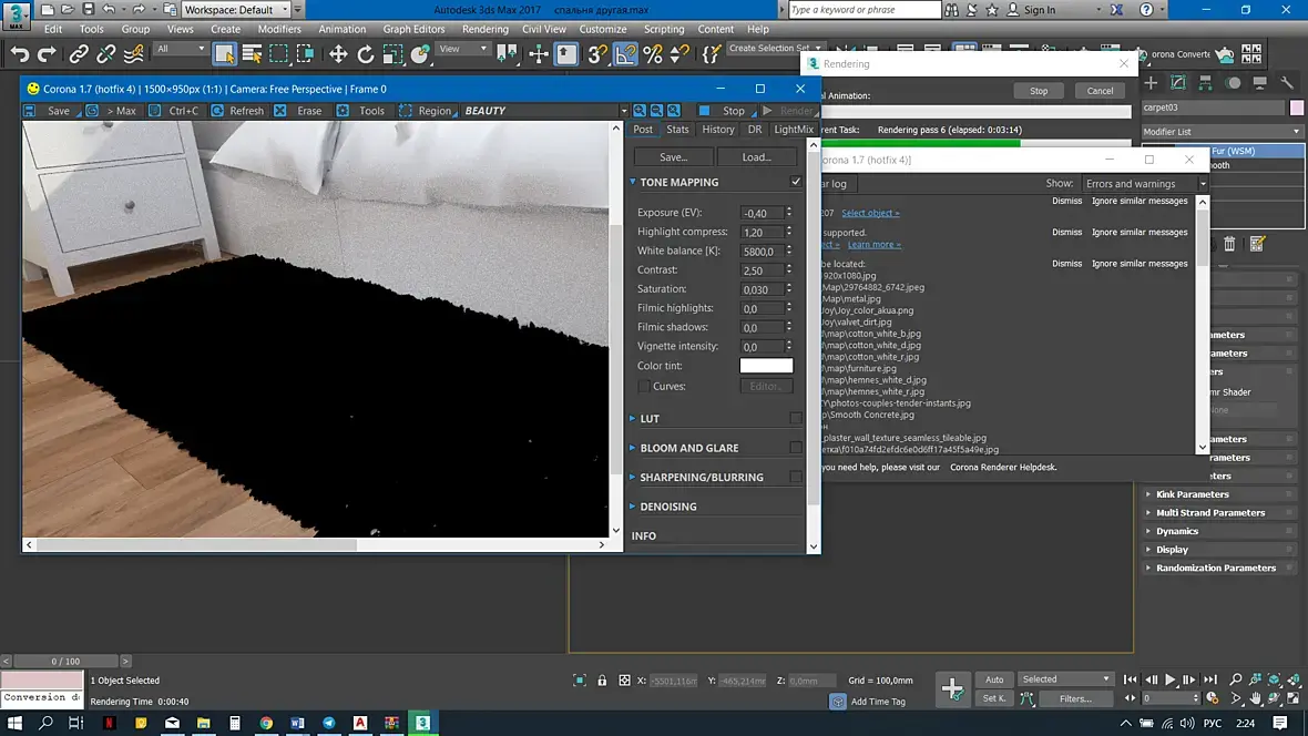

скачала модельку ковра, кинула белый материал -  плоскость остается белая, ворс абсолютно черный. не знаю что делать..
На сайте c 26.08.2019
Сообщений: 19
посмотреть обучение на ютюб на тему хеир анд фур

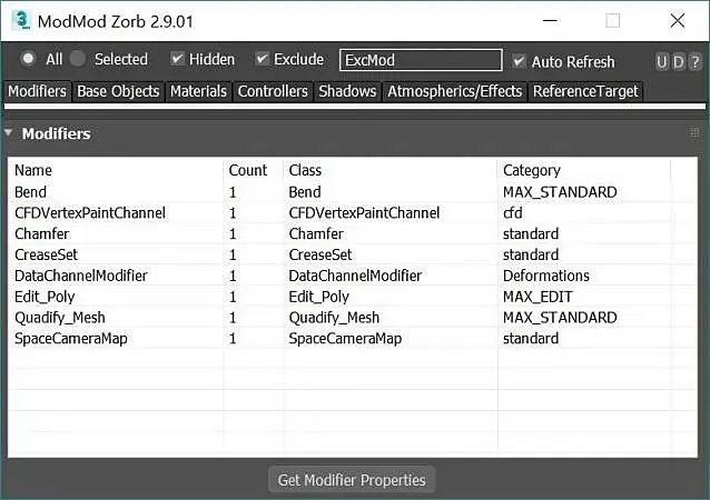

Такой вопрос, в сцене есть несколько объектов с hair&fur, можно как-нибудь глобально ими управлять? Хотя бы элементарно вкл/выкл. Вкладка effects никак не влияет, даже если удаляешь эффект он автоматом появляется.
3d max 2017, corona 4.1

newzboy
Когда во врее что-то не заработает, или будет нет так, как хочется, посоветуете назад на корону? Или fstorm, octane и т.д.? Вариантов много, спасибо.
На сайте c 16.04.2008
Сообщений: 3542
Evilis
Благодарю, на счёт display понятно, но это же надо в каждый модификатор тыкать и там выбирать, я правильно понял? За скрипт тоже спасибо, кстати, думаю, это подошло бы.
В общем скрипт , который я хотел найден. У него просто масса возможностей рулить все возможными модификаторами. Отличная вещь.
