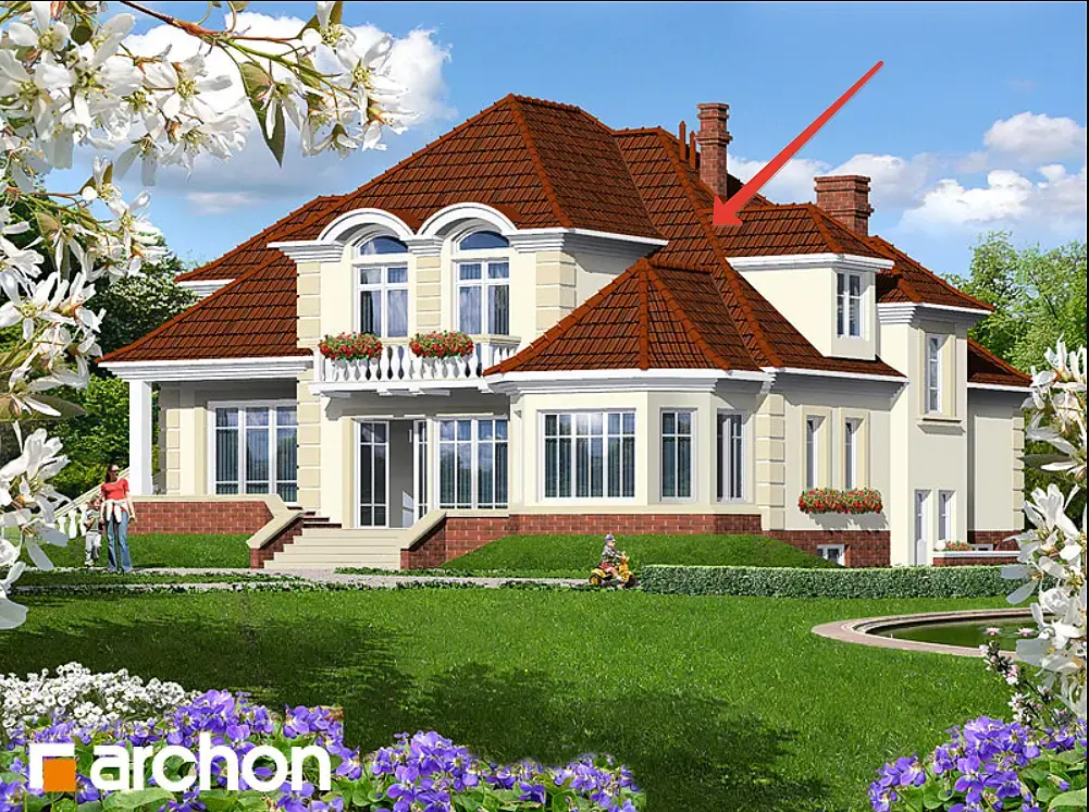

Всем привет,прошу помощи у вас с данной кровлей в архикаде.Учусь на 3-м курсе с таким встречаюсь впервые,учусь по видео-урокам
PS: в кровле даны следующие условия: кровля 4-скатная ,с уклоном 42 градуса, translation missing: ua.i. 35 градусов,конструкция кровли деревянная

Кровля как кровля, в чем проблема-то?
там плоскости лежат в одной плоскости, просто разграничены круглой черепицей, зачем-то

не могу понять как мне это нарисовать в Архикад,
какой первый шаг?
Нарисовать две кровли, первую на 1-ом этаже,а вторую на мансарде,
или из одной добиться такого результата?
https://yadi.sk/d/x1HBTldi4ZOaAw  вот до чего дошла

отрезать лишнее. Уж что-то, а крыши в архикаде точно удобно делались, на сколько я помню (не видел архикад уже лет 10)

Разбить крышу на односкатную и в дальнейшем редактировать. Уроки по крышам https://youtu.be/QXvygoRIw6w https://youtu.be/FC5sIaStWX4

Как я раньше и писала,не могу понять как делать. Именно одну кровлю на все два этажа или две разных,которые скатами соединятся друг в друга.

Проще всего собирать такие кровли из односкатных, нарисуй на плане предполагаемый эскиз крыши затем построй по нему крышу из односкатных

Я бы сделала одну многоскатную, потом скопировала, у одной бы "юбочку" отрезала, у другой оставила, а отрезала верх. Угол торца задать вертикальный. Углы наклона бы задала какие надо. Ну и вставные скаты так же. На одном этаже или на разных - от цели проекта зависит.
А вообще - хотелось бы разрез глянуть, чисто любопытство.)
