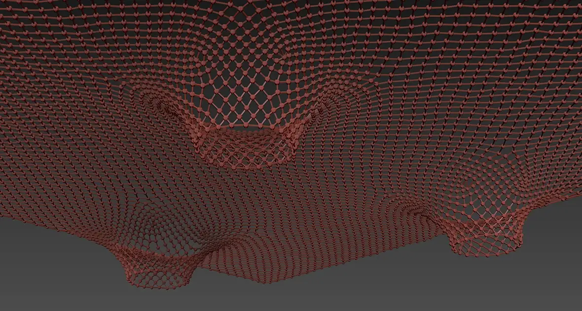

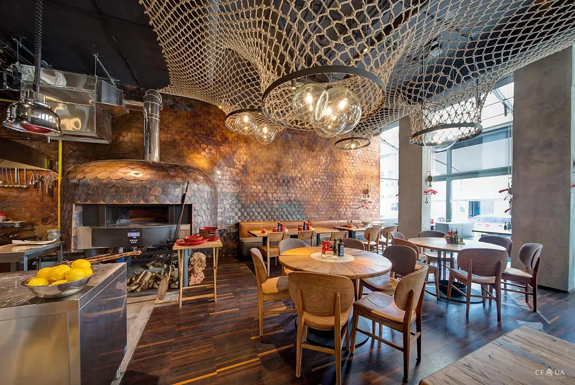

Суть проблемы сделать такую сетку, будет прикреплена примерно так же.

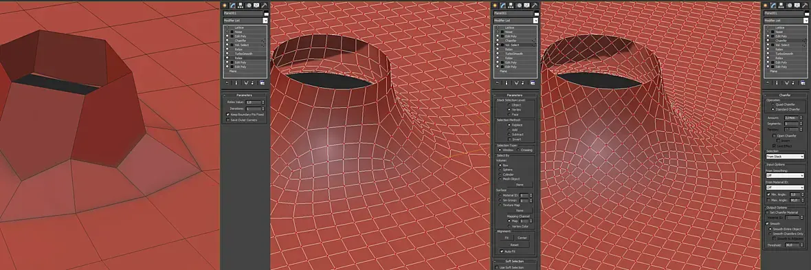

Плейн с нужной сеткой, мердж сплайны окружности к нему и  вытянуть окружности с помощью Soft Selection, после вычленить сетку из мэша через Create Shape From Selection, не вариант?)

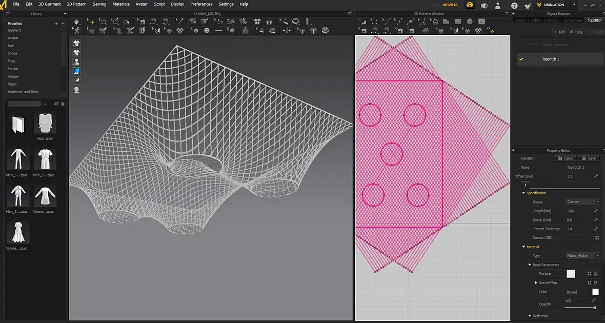

можно еще симулировать ткань в марвелусе. закинуть в макс, сделать плоскую сетку из сплайнов, и через скин врап прискинить к ткани из марвелуса. можешь поискать уроки по ретопологии из марвы, суть та же

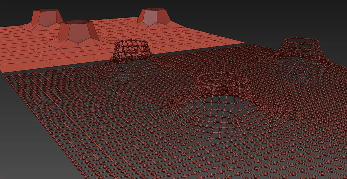

А если сделать это полигонами, вместо ребер сделать веревки, а на вершины поместить узелок, будет не супер идеально, но возможно будет достаточно хорошо)

Смоделить веревку с узлом. Сделать из этого патерн на площадь комнаты. Вытянуть софтселекшенем вниз окружности. Удалить в окружностях лишнее.

Как вариант, самый быстрый вариант в марвеле, с помощью стежков, с узелками тоже без проблем, можно заморочиться,сделать заготовку в обж,и загрузить на все про все 5мин)

объект сетки должен состоять из  правильной и равномерной топологии, на фото нет потяжек, за то есть пятиугольники
На сайте c 17.01.2018
Сообщений: 312
Да я знаю, главное форма, без подтяжек,плетение по форме, иначе говоря, skinwrap, согласен, оптималный вариант.) Теоретически да, но со скин врап тоже можно намучиться, смотря какие размеры. Поэтому знать общую форму, и порезать вручную нужную топологию, потом снимаем сплайн и придаем толщину. Если необходим реализм, добиваем вручную)

та не, я имел ввиду именно  топологию и плотность полимеша
вот это больше похоже на правду, только полигончики бы на 45 повернуть)
http://joxi.ru/brRpoWZt7nqvW2
типа того

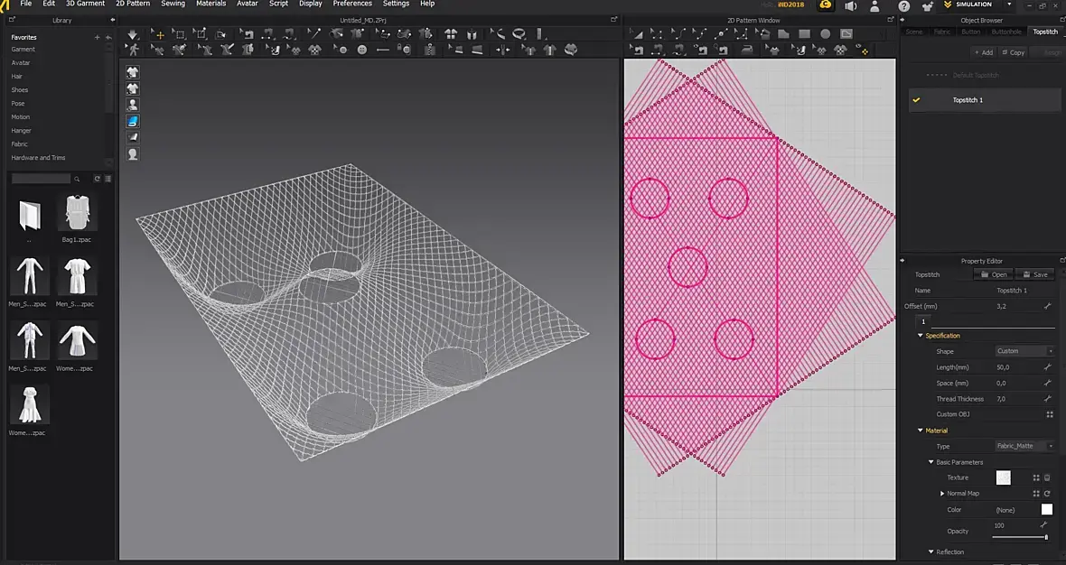

GaraninAlexandr
На сайте c 16.04.2016
Сообщений: 71
где-то в Крыму
Цитата ViTcore:
GaraninAlexandr
о, красава!)
На сайте c 25.05.2015
Сообщений: 1122
крск
принцип для ТС
ну и кстати у меня в моделях очень похожие лампы подвесные
