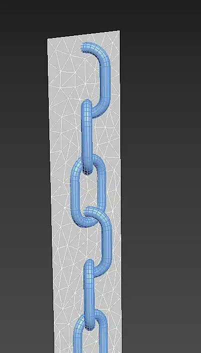

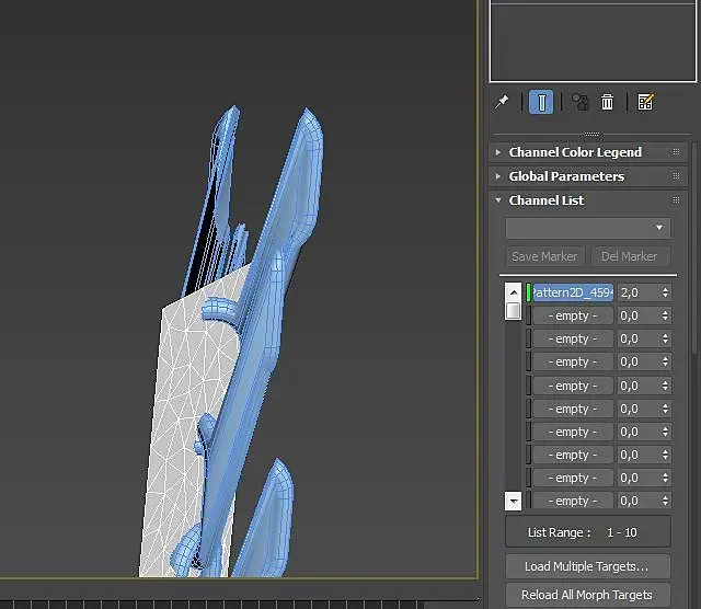

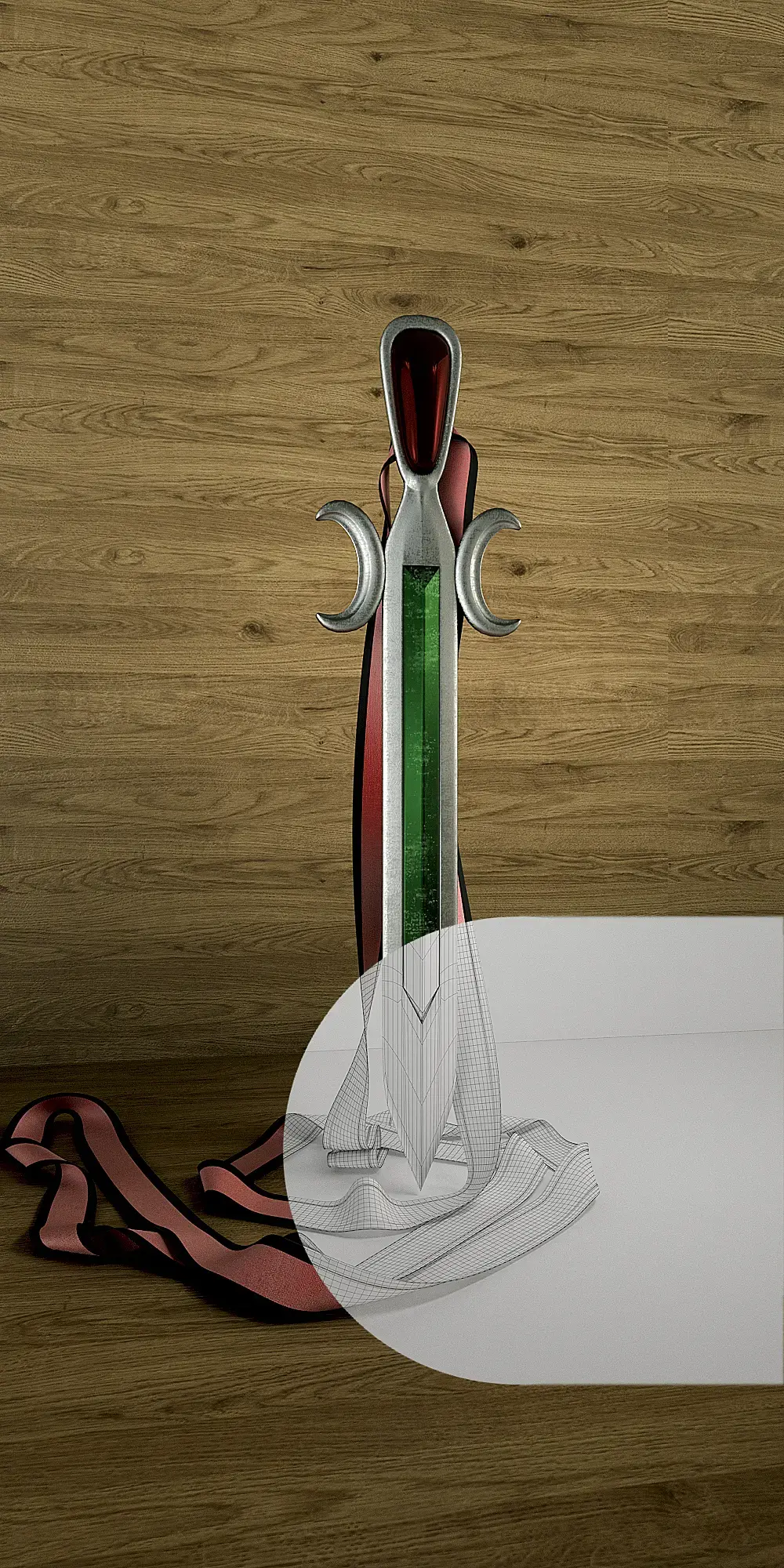

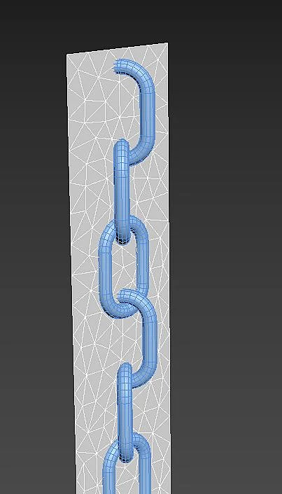

всем привет. решил сделать амулет с цепочкой для ношения на шее. замоделил сам амулет, затем в марвелоусе сделал ленточку. затем решил замоделить цепочку и придать ей форму ленты (по принципу ретопологии) Но что-то пошло не так...
не вся цепочка двигается за лентой....только её средняя часть
вот как это выглядет с лентой, а хотелось бы с цепочкой

Мало что понял из написанного. Вернее не понял, зачем морф и скин. Но если вам нужно пустить цепочку вдоль ленты, то можно использовать модификатор "патч деформ" (кажется как то так он называется)
Выделяем ребро, которое идет вдоль ленты. Превращаем его в сплайн. И юзаем модификатор, пускаем по этому сплайну цепочку.
Ну или рэйлклон.
С морфером и скином как то заморочено.

В скинврапе нужно галку поставить вейт ол пойнтс. Но я подозреваю что звенья сильно погнет, особенно там где много резких сгибов.

спасибо огромное. я со своей проблемой разобрался, но там вышел другой косяк, а Ваш вариант прям идеально подошёл.
да, вы правы. цепь хоть и приняла форму ленты, но сильно исказилась, вытянулась... Патч деформ это то, что нужно в этом случае
