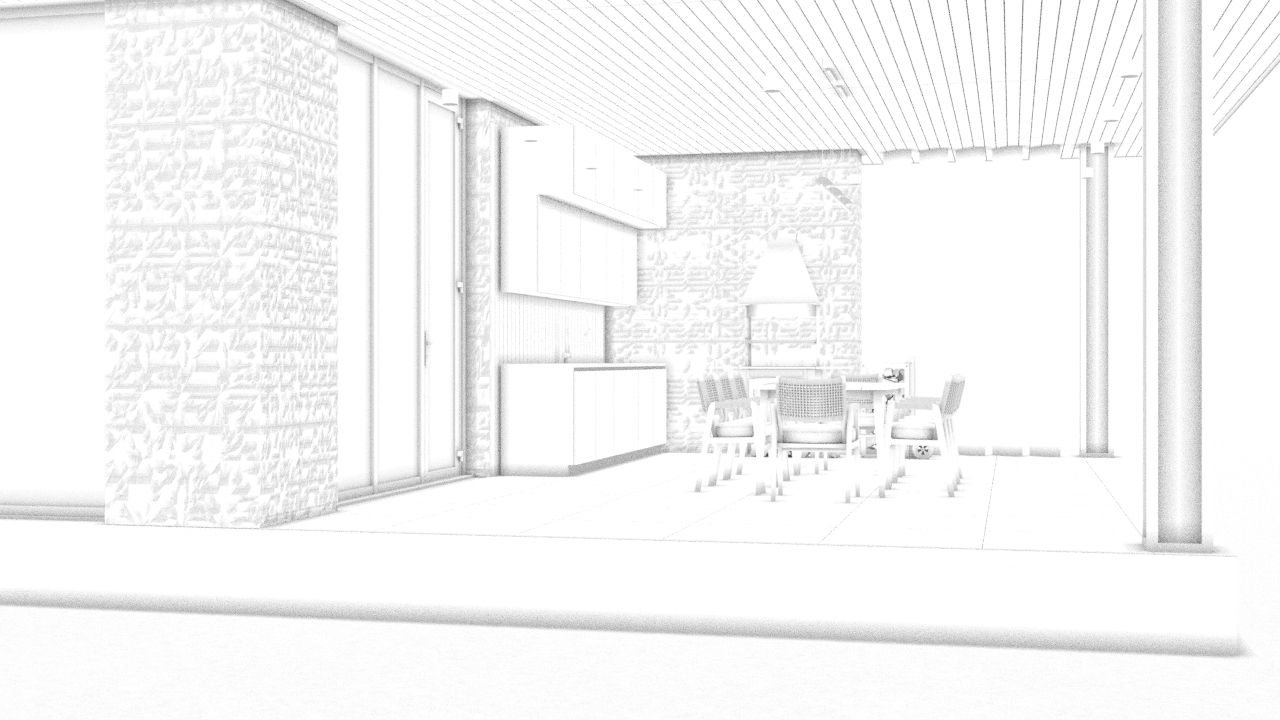

Не корректно отображается в интерактивном рендере и когда идет нормальный рендер. Обновляла в материалах, и вроде все потом настраивается, но как только 3D max запускаю по новой - опять пропадает карта рельефа кирпича. Разрешение изображения - 3400х3400. Screen size - тоже не помогает. Первый раз такое, только эта текстура чудит.

попробуйте сменить лоудер текстуры дисплейса на родной максовский или наоборот

в короне есть такой же моде в модификаторах, но лучше проверьте мой совет, в последних коронах они меняли алгоритм фильтрации текстур и прорисовки дисплейса на расстоянии от камеры, возможно баганул, в максовской обычная фильтрация включена, в короне 12 поменяли дефолт, просто битмап лоудер поменяйте
