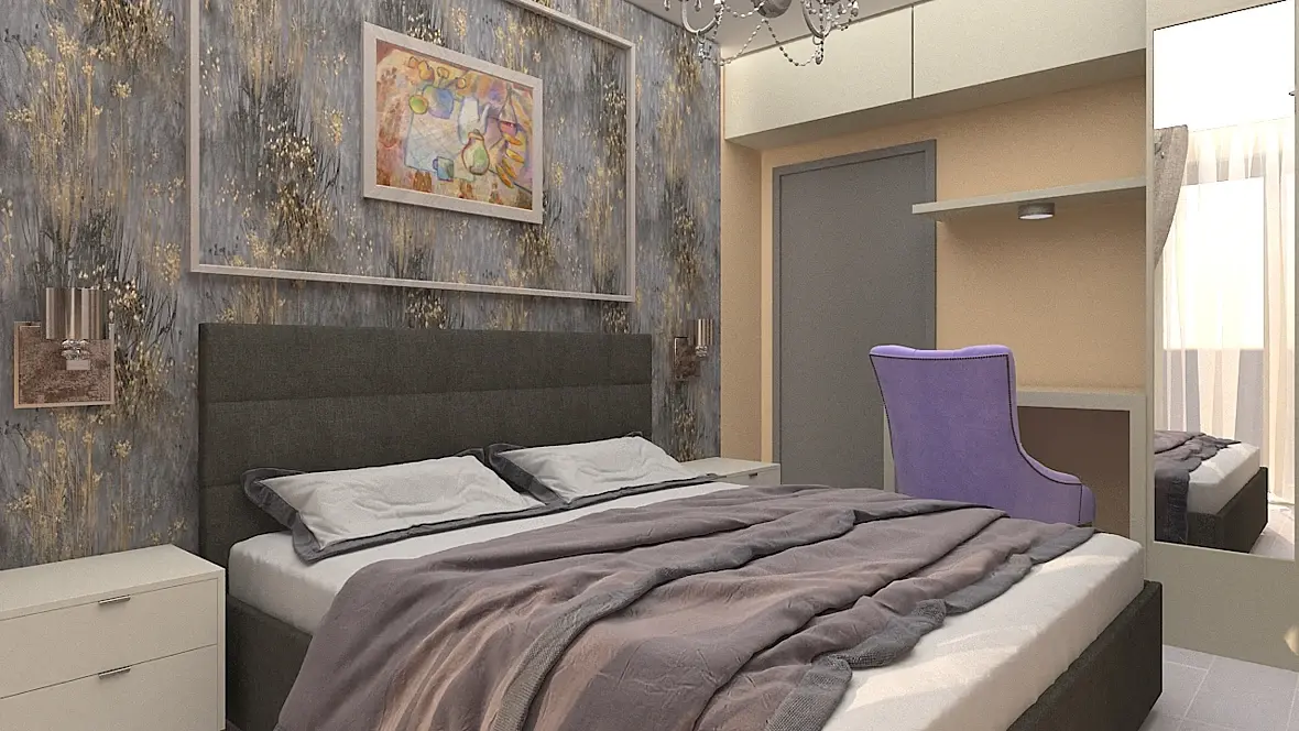

Добрый день. Делаю интерьер в 3dmax+vray5 для себя, не нравиться качество итогового ренедера. 5 лет не работала в max, всё сейчас очень изменилось, не могу подобрать хорошие настройки Vray, и для освещения, и для материалов. Пересмотрела много видео на эту тему, но ничего не получилось. Подскажите пожалуйста, что посоветуете сделать? Ещё проблема, что про VRAY5 мало видео, а из предыдущих версий, я половину настроек найти не могу :(

Помню себя как я начинал только изучать V-Ray, и тоже думал что результат у меня какой то не такой из за настроек. Мол вот скопирую настройки у кого то так сразу пойдет поедет... Но потом оказалось что ключевой фактор это освещение, ракурс, затем материалы, затем текстуры и только потом настройки самого рендера.

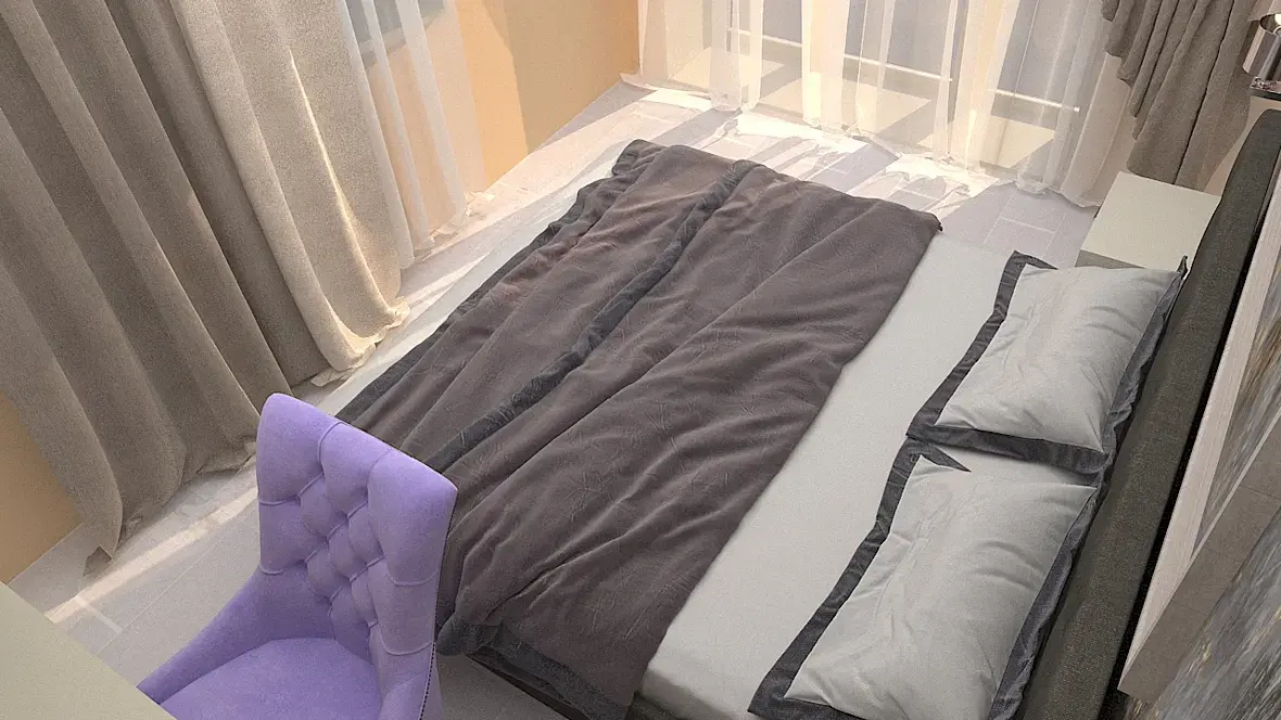

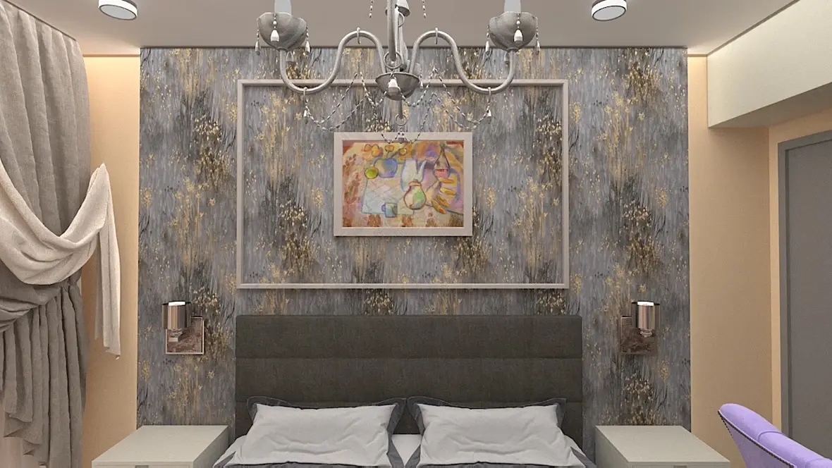

Тут очевидно что проблема по всем пунктам как раз таки кроме самих настроек скорее всего. Плоское равномерное скучное освещение. Непонятные по композиции, местами обрезанные ракурсы. Особенно второй ракурс, будто нельзя выехать камерой за стенку, включить клиппинг, подкрутить линзу и сделать более информативный и эффектный ракурс, а так непонятно что показано, кусок люстры + кусок кровати и стенка. Странные плоские материалы, особенно металл на люстре. Ну еще детализации не хватает. Плинтусов нету, чего то бы на полку или стол. Какой нить цветок куда нить всунуть бы. Бэкграунд какой нить за окно.
А настройки рендера то что изменят. Да ничего...
Конечно первым делом я бы разобрался с освещением и тонмаппингом (экспозиция/контраст/кривые потягал бы, ну всякое такое). Затем сразу за этим занялся бы ракурсами, клиппингом чет подрезал бы, линзы подкрутил, чет по композиции интереснее бы выставил. Где уместно накинул бы Блума-Глейра, виньетку какую нить легкую. Потом бы уже из картинки вычленил бы самые странные/унылые материалы и текстуры, по цветокору подправил бы. И лишь потом уже вникал бы в настройки рендера, в GI/DMC-Сэмплинг там и всякое такое. Да и то, это лишь что бы сделать картинку чище или быстрее для рендера, в любом случае это невесомый вклад в итоговый результат. Ведь если свет нормально настроен, материалы хороши, тонмаппинг адекватный то можно и на Irradiance Map+LC получить норм результат и без всякой пущей крутости в настройках.

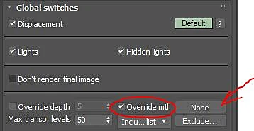

Свет в сцене довольно странный. В туторах обычно советуют настраивать освещение в серматах. Попробуйте сделать также, заовверайдить материалы, потом включить солнце+небо, настроить по вкусу, затем добавить остальные источники света, если нужно. После того как свет будет настроен, уже настроить материалы.

Мне кажется, что В моем посте может быть непонятно только одно слово "заовверайдить". Это временная замена всех материалов в сцене на какой-то один материал. В третьем вирее выглдяит так:
Стрелкой показан слот, куда назначается материал.
В пятом это скорее всего там же, если нет, то гугл подскажет.
