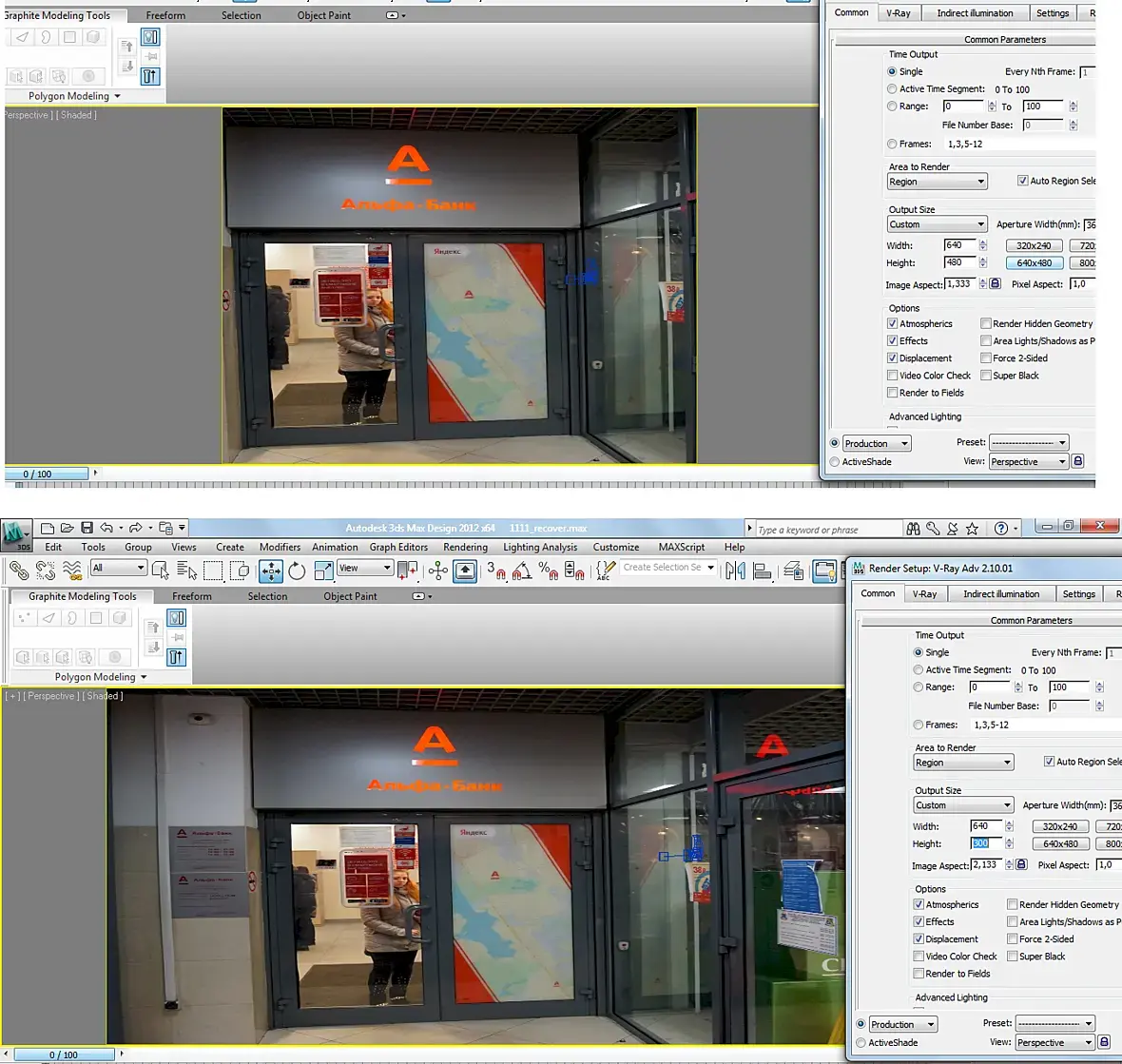

Помогите с настройкой вида в Max 2012
Знаю, что вопрос банальный, но просидел все утро и не нашел.

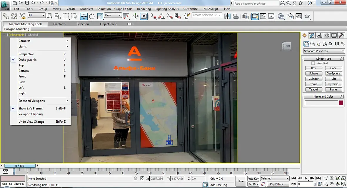

Суть вопроса: При установке фото на в Environment map, фото растягивается по всей длине
и не меняется при изменении пропорций разрешения.  При рендере все хорошо она в нужных пропорциях, а вот в просмотре вида она просто растянута. нет возможности из-за этого позиционировать объекты
При установки иголочки Safe Frame просто сжимается серое поле по бокам, фото на привью без изменений.
Знаю, что где-то нужно просто поставить галочки. но вот где?

На сайте c 22.03.2013
Сообщений: 21
Цитата dead_lyric:
нет, дело не в этом. При рендере все норм, в просмотре не изменяется картинка
Просто меняется поле серое, фото без изменений.

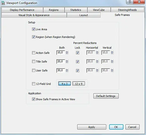

Меню => Views=>Viewport Configuration => Background |--Aspect Ratio--|
Тыкайте там.
Сообщений: 21
Тыкайте там.
Странно но у меня нет вкладки Background
Тыкайте там.
Большое спасибо. Нашел. Вопрос решен
