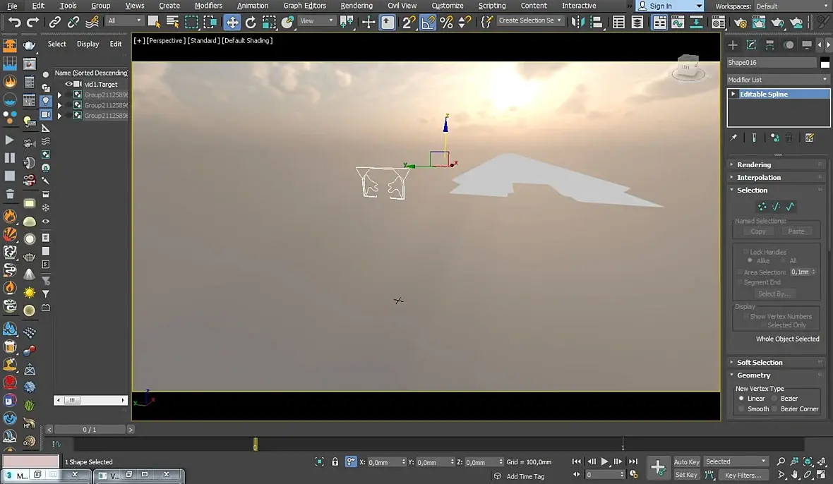

Проблема с модификатором Sweep. Вообщем, применил форму на простую прямую линию свипом, и объект отображается не корректным и плоским. В чем может быть проблема?
Сообщений: 2840
В том что нужно обрисовать сечение сплайном вручную . Ваша сплайн фейковая. Это не ошибка, это ошибка в отсутствии практики

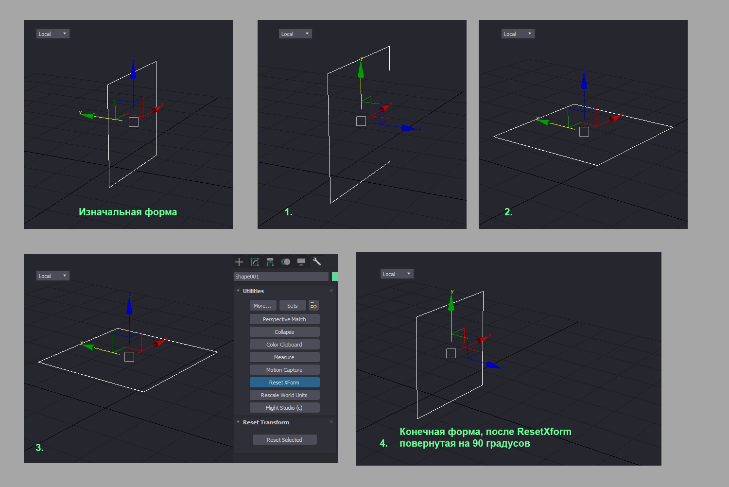

1. Повернуть пивот формы , так чтобы локальная ось смотрела в сторону Z.2. Повернуть форму так чтобы ось Z смотрела в верх.3. Сделать ResetXform.4. Повернуть форму по оси X или Y на 90 градусов. 5. В Sweep обновить форму через Pick.При применении формы в Sweep, её локальная ось Z всегда должна смотреть в сторону выдавливания.
