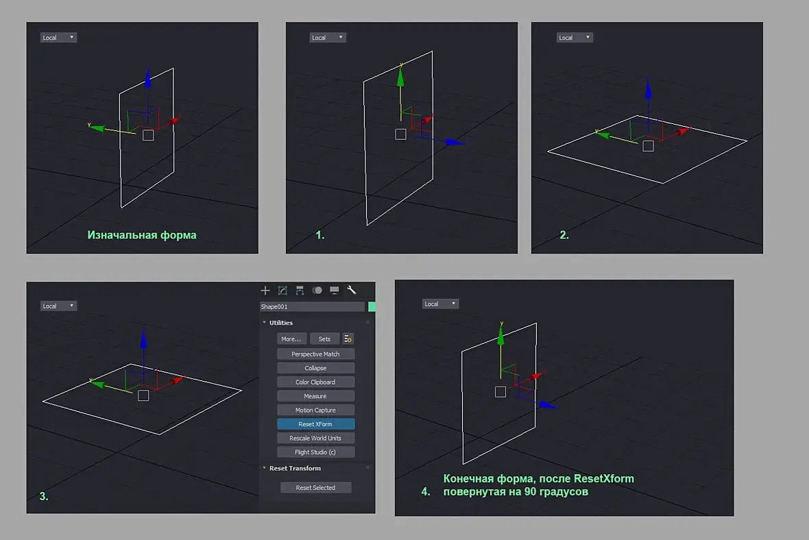

1. Повернуть пивот формы , так чтобы локальная ось смотрела в сторону Z.2. Повернуть форму так чтобы ось Z смотрела в верх.3. Сделать ResetXform.4. Повернуть форму по оси X или Y на 90 градусов. 5. В Sweep обновить форму через Pick.При применении формы в Sweep, её локальная ось Z всегда должна смотреть в сторону выдавливания.
