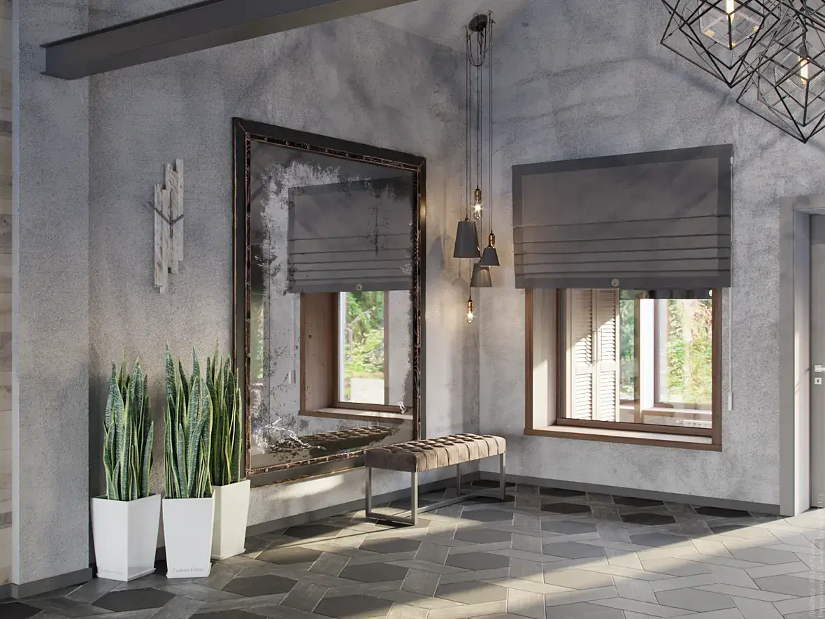

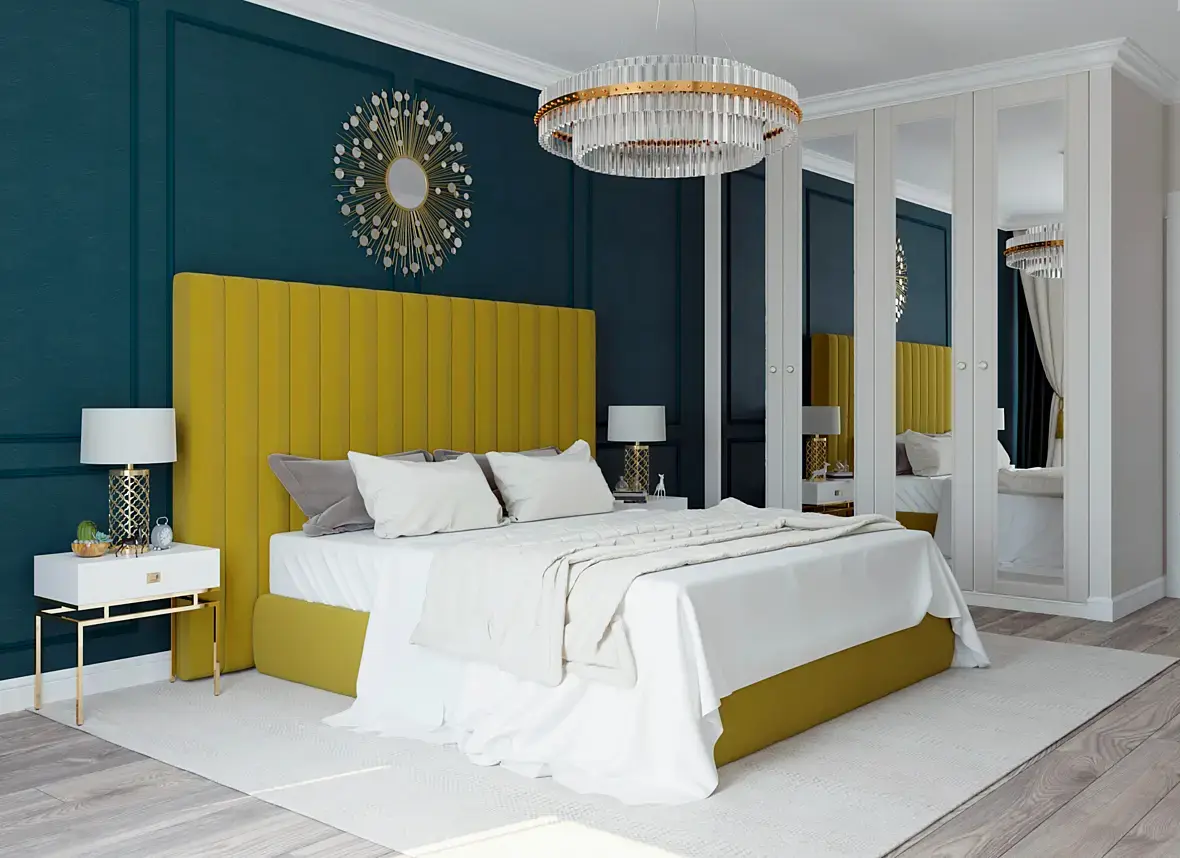

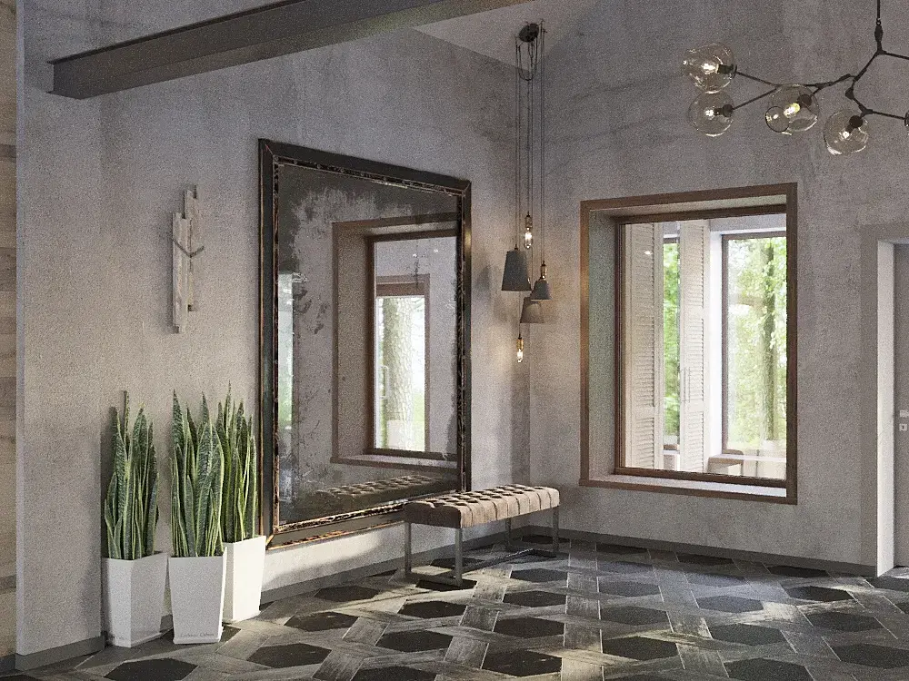

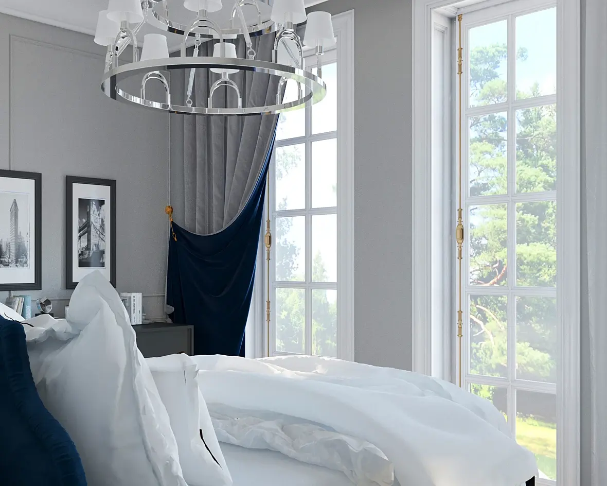

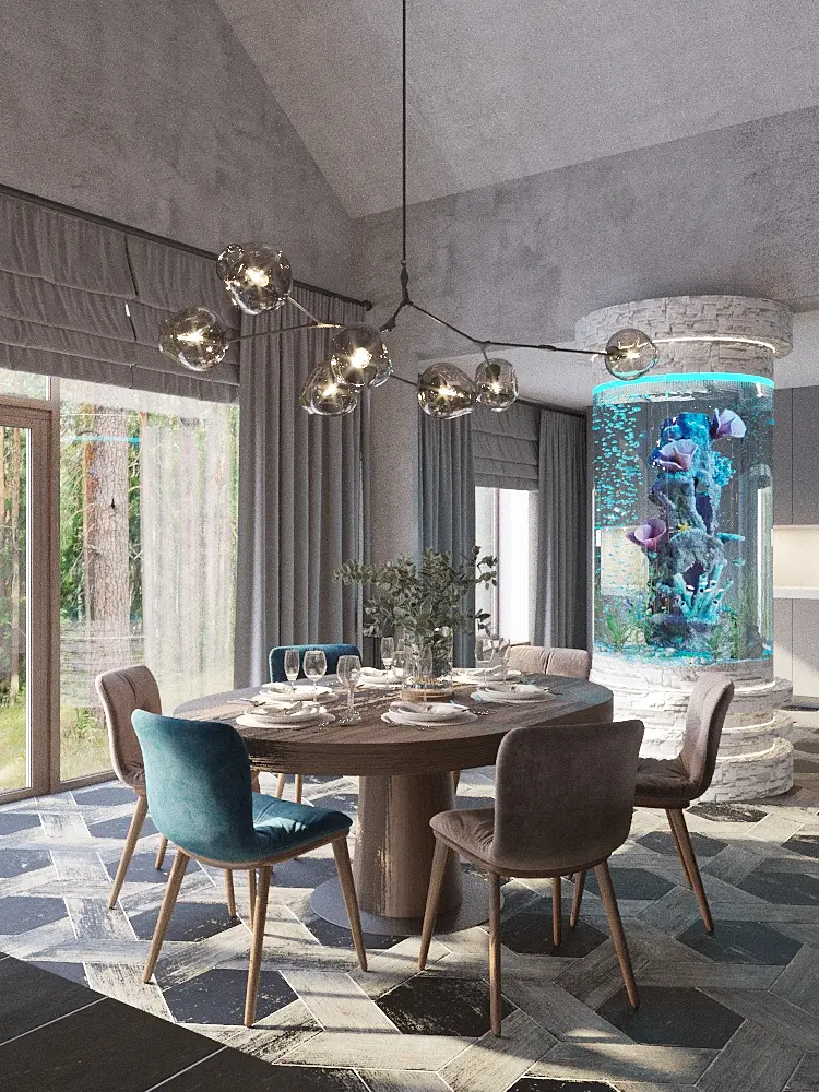

Добрый день, уважаемые форумчане! Помогите, подскажите, у меня на всех рендерах беда с освещением. Никак не получается сочности, яркости, изюминки, в общем. Все плоское какое то( фш конечно спасает положение, но я приверженец, что все таки все должно быть уже идеально на рендере.
Обычно делаю так - корона сан + небо, кручу в лайтмиксе. Обычно сильно кручу небо, и немного блики от солнца. Экспозицию сильно не выкручиваю.  ХДРКи не использую в целях экономии оперативы (16 гигов, сцены в среднем всегда 5-10 мл поликов). За окном ставлю бэк, сквозь него солнышко и небо. resive shadows и cast shadows отключаю у плэйна.
Искуственное освещение пытаюсь разными цветовыми гаммами, интенсивность кручу у лайтов, в общем вот и все мои танцы с бубном, а крутости все равно не получается.
Надеюсь на ваши мудрые советы. Всем заранее спасибо!

у тебя все нормально с освещением, дело не в нем
этого не нужно,
хочешь используй (подготовить надо немного, но не обязательно) на скорость это особо не повлияет
но и красоты не прибавит просто потому что хдр

если откинуть материалы, бум считать что с ними все более менее туда сюда, не хватает тон маппинга нормального и все, грубо то что называют постом, пост это не только накрутить  красоту но и неоходимость, потому как пока можно сказать у тебя просто raw( c оговорками ессено) потому к кароне и прикрутили имедж, а не просто так, но можно и в буфере красоту навести,но лучше в имедже.

HDRI оправданы, когда площадь остекления большая, и в экстерьерах незаменимы. При небольших оконных проемах и ская с саном хватает.
Первая картинка мне нравится в плане светотеневой и тональной проработки. Возможно, я бы увеличил контрастность падающих теней на этапе постобработки
Что касается второй и третьей картинки, то они выглядят плосковато. Как раз таки из-за освещения, слишком равномерного, нет объема.
У меня почти везде так. Даже здравая доля фш не дает нужного результата. Не люблю в фш вообще перекраивать весь рендер, иначе зачем рендер то. Почему у других рендеры такие живые, реалистичные, а у меня плоские и безжизненные((( Во фреймбуфере кручу все ползунки какие только есть, но никак не поймаю, чего мне не хватает то?(
