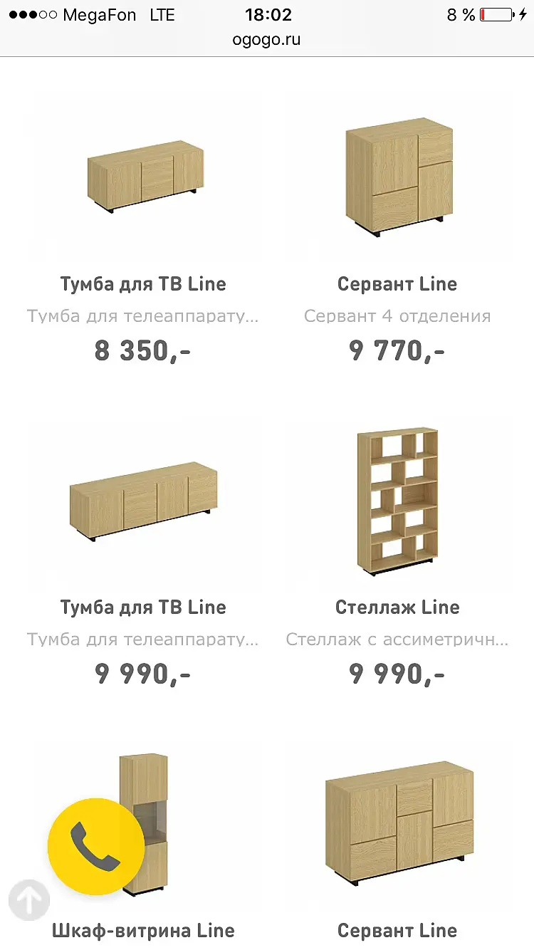

Здравствуйте всем, столкнулась неожиданно с проблемой ракурса, заказчик просит определенный ракурс, как здесь
почему то у меня не получается...перепробовала все камеры, в итоге похожее получилось только вообще без камеры, но все равно не то...подскажите, как сделать ракурс как на картинке. Вот что у меня выходит

Если вирей, крутите в камере zoom factor в большую сторону. Думаю значение от 3 до 5 вам подойдет.

да,  Vray, поробовала, он только увеличивает или отдаляет...перспектива от этого не меняется...

Отдаляете камеру, потом зумом приближаете

да, кое что получилось, только теперь кажется что угол завален левый...или меня уже просто тошнит от этой тумбочки)))

может вертикали нужно выровнять - кнопка Guess vert

неа, чуть выровняло, но практически то же самое...попробовала с PhysCamera, вроде так получше?

получше,только теперь к манипуляциям с зумом и постановкой камеры добавьте подбор фокусного расстояния (focal length ) - чем шире угол (меньшее значение ,17,18,21,24 mm)-тем больше искажений оптических . Попробуйте 135 mm, или даже бОльшее значение.
upd .Нет,хватанул конечно я со 135 ,наверное как-то так : 50-70-90

чет накрутила...
focal length не помог, угол начинает западать когда при увеличении

попробуйте отрендерить в ортогональной проекции (без учёта перспективы)..
либо поставьте эту картинку на бэк граунд и при помощи Perspective Match сведите перспектику под картинку..

спасибо, всем кто откликнулся, заказчик утвердил такой вариант
