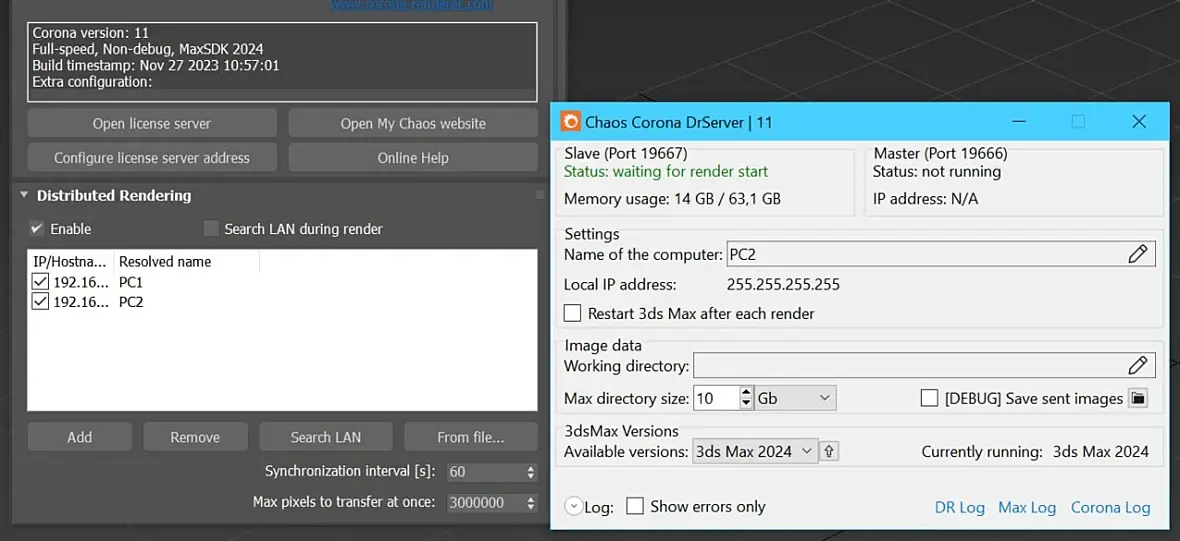

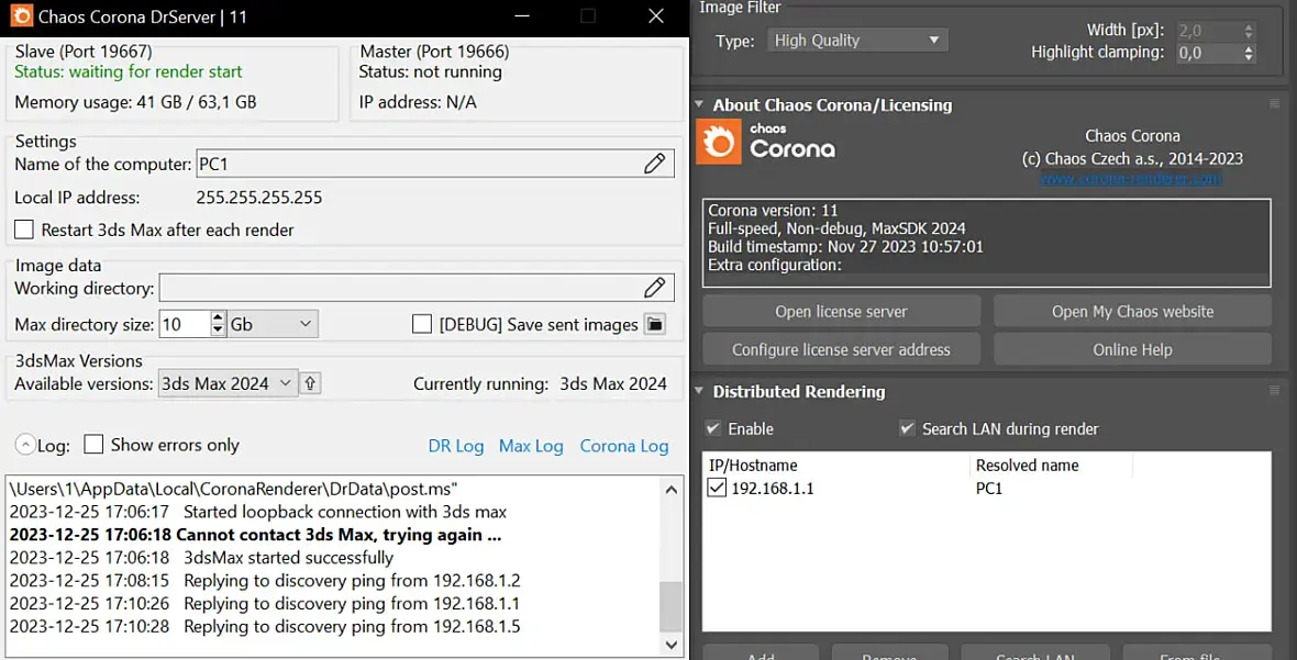

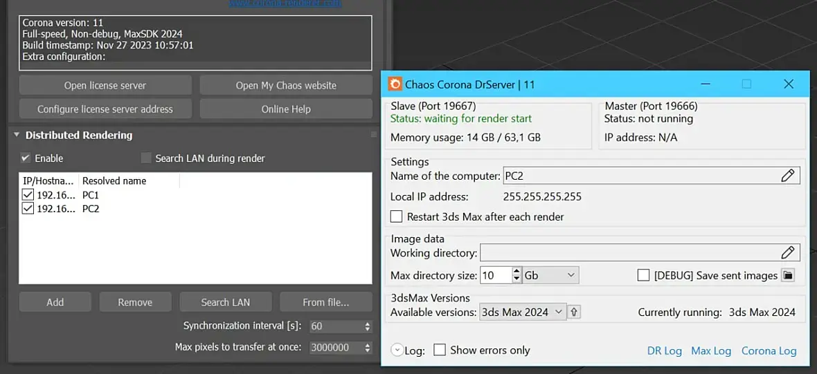

Первый компьютер главный, второй как сервер. Если включить DrServer и макс одновременно на первом и на втором, то первый видит только себя. А второй видит и себя и первый. А мне нужно, чтобы первый видел второй))
Думаю проблема с доступом или адресом. Я сдаюсь, поэтому нужна помощь)
Версии всех прог идентичны. То есть все работает но не так как хочется))

В файерволе надо все входящие-исходящие разрешить для drserver.
Ваще при первом его запуске винда должна была спросить это, и там надо было сказать всему "да".

ураааа) спасибо!) работает)
