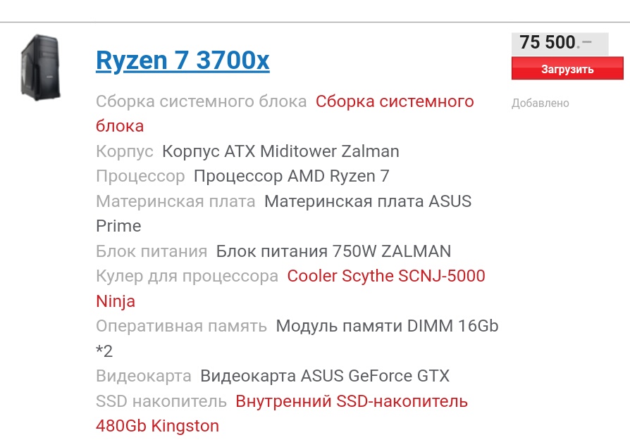

Сообщений: 17004
80 тыр хватит (впритык) на Ryzen 3900x без видеокарты и диска. Поскребёте по сусекам, старые поставите на первое время. Но оно того стоит.
Можно 3700х поставить (после ноута и он нехило впечатлит), тогда хватит на всё, и потом в будущем проапгрейдить проц.

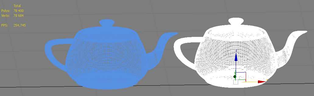

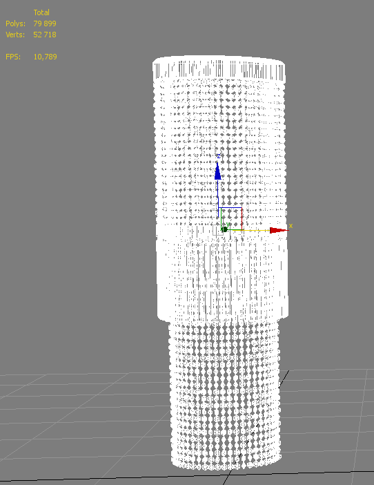

Неумело сделанные в Максе 300к поликов поставят на колени любой современный комп.
Железо это не узкое горло для вьюпорта. Видюхи с головой 1060 хватит для работы. Всё упрётся не в её скорость, а в кривоногость макса. ОЗУ не влияет на вьюпорт, процессор - тоже вообще никак, макс использует всего 1 ядро от любого проца.
Вот пример одного и того же кол-ва полигонов с очень разным FPS на одном и том же железе.

Сообщений: 17004
Практически никакой. Узкое горло вьюпорта в реальной работе это не частота процессора и вообще не железо.
Я дал скрины моделек. Никакой проц и никакая видеокарта не ускорит мне вьюпорт в 25 раз с 10фпс до 250фпс. Зато грамотный подход к геометрии - легко, причём на компе который будет даже вдвое-втрое слабей по всем местам.
