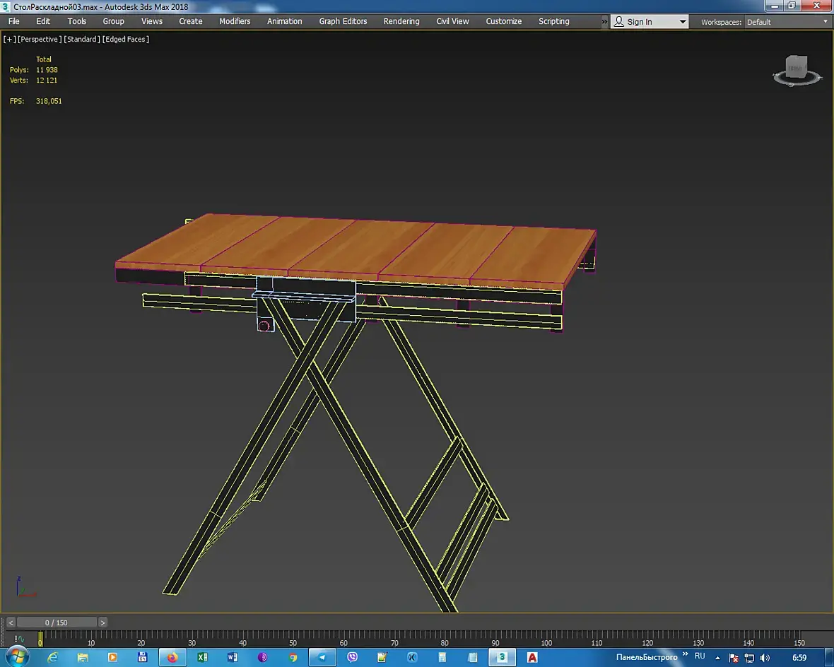

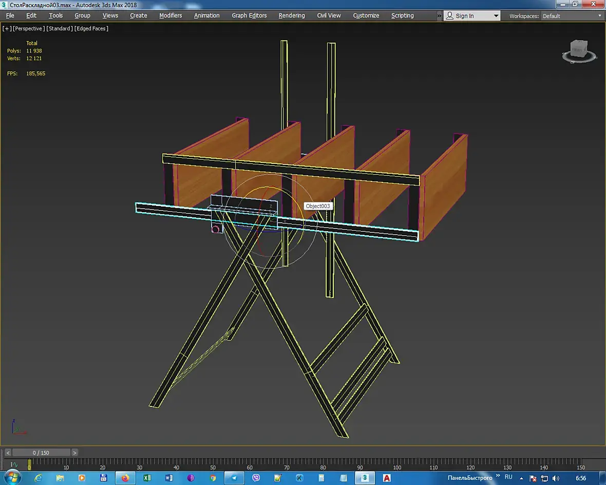

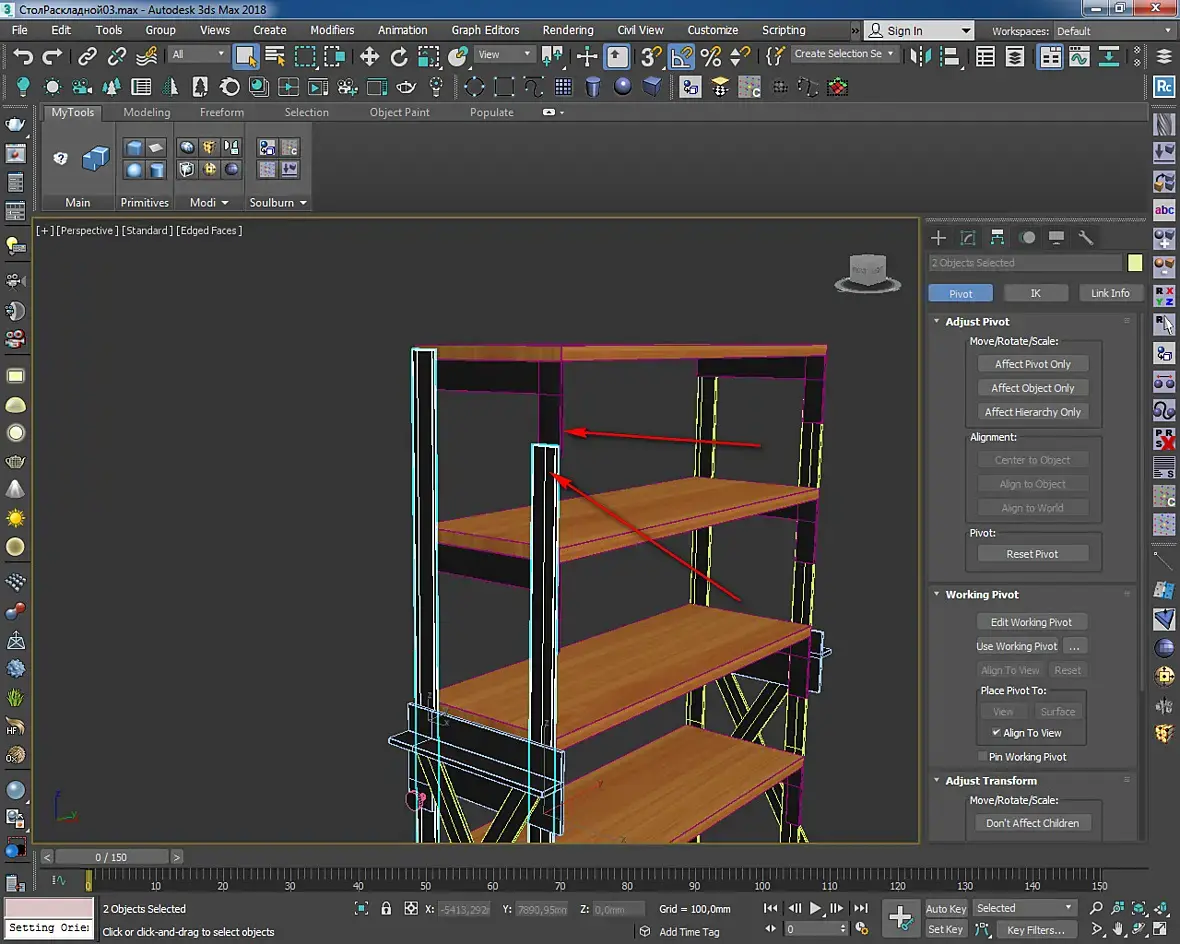

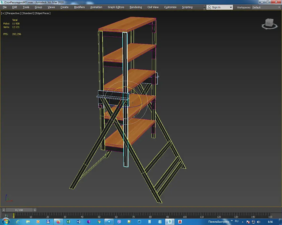

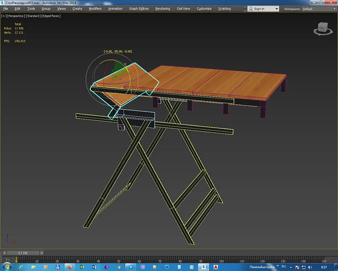

Всем привет. Я смоделировал столик трансформер. Дальше этот столик должен раскладывать или складываться. Из полки в столик и обратно.
Никак не могу создать нужные связи, чтобы столик, столиком правильно становился. Пока это полка с перекладинами.

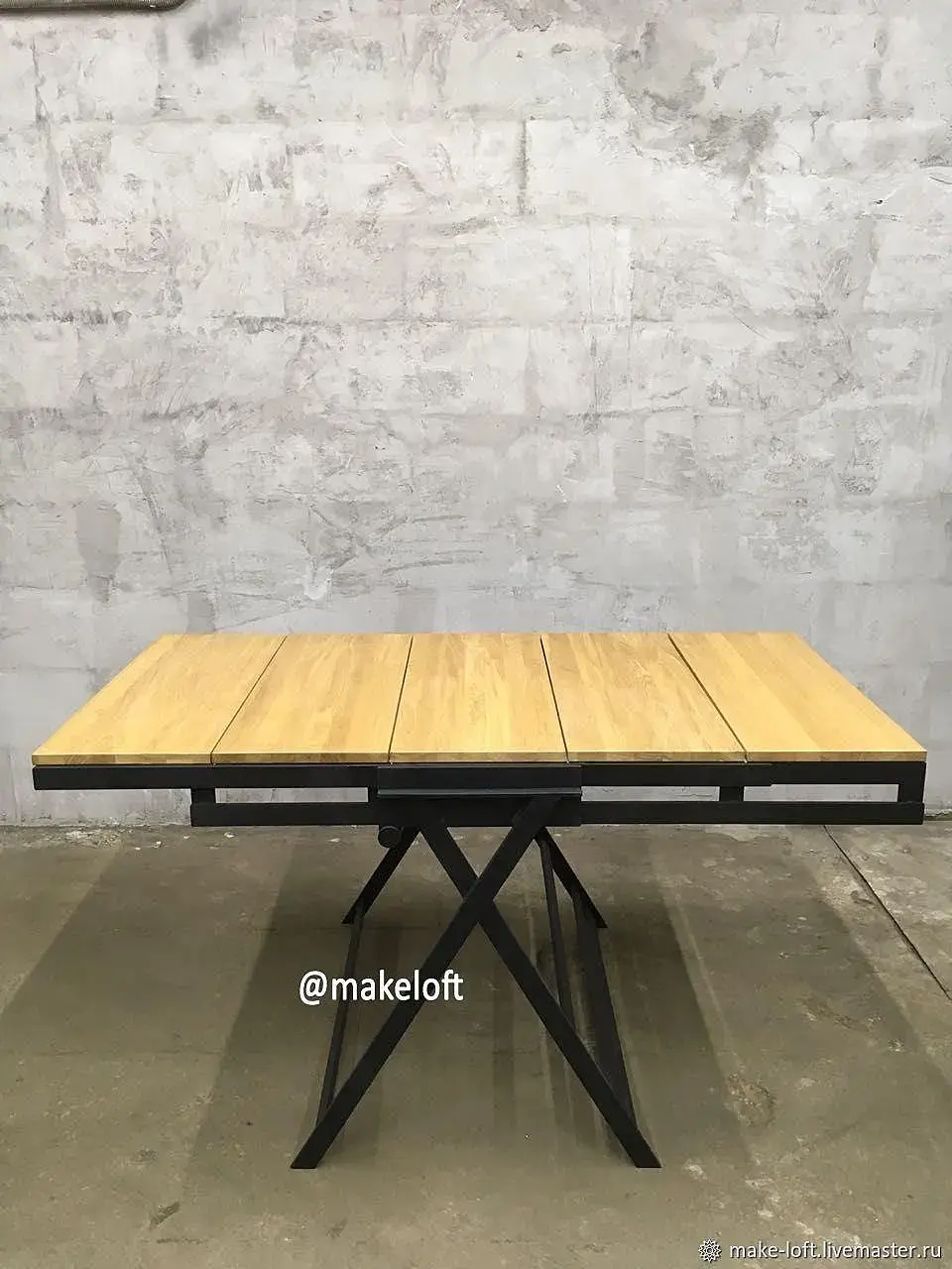

Примерно таким должен будет стать столик, разложившись из полки.

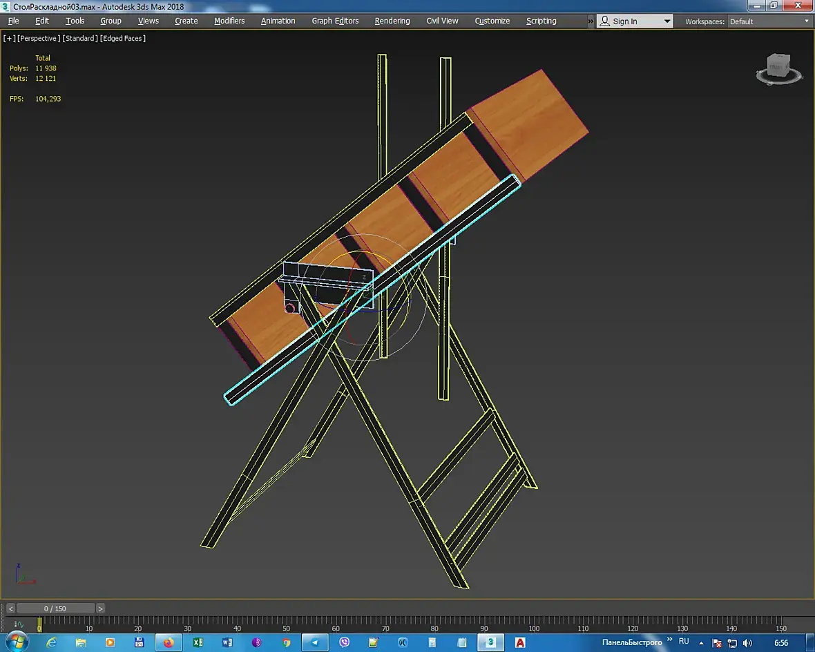

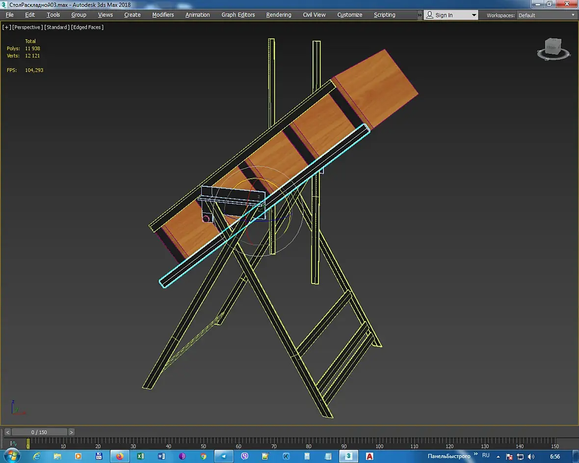

Более детальный вопрос. Как связи создать по объектам, чтобы можно было всё повернуть, без распадания?
Как связывать я знаю, не понятно какие именно связи создавать, чтобы поворачивалась конструкция без разделения элементов. По очереди я могу всё передвинуть но это неправильно будет.
Вообще вопрос к тем кто реально может посоветовать с анимацией.
По примеру. Связать эту планку с этой и с той. Очерёдность связей не понятна мне вот в чём дело.
Две планки поворачиваться должны, а ступеньки, должны быть привязаны к первой планке и тоже поворачиваться, не отделяясь от первой и второй.

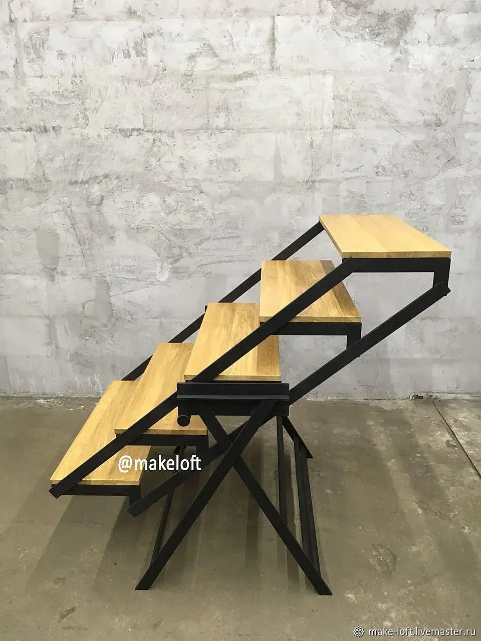

как он складывается в натурально виде а не в 3d ?

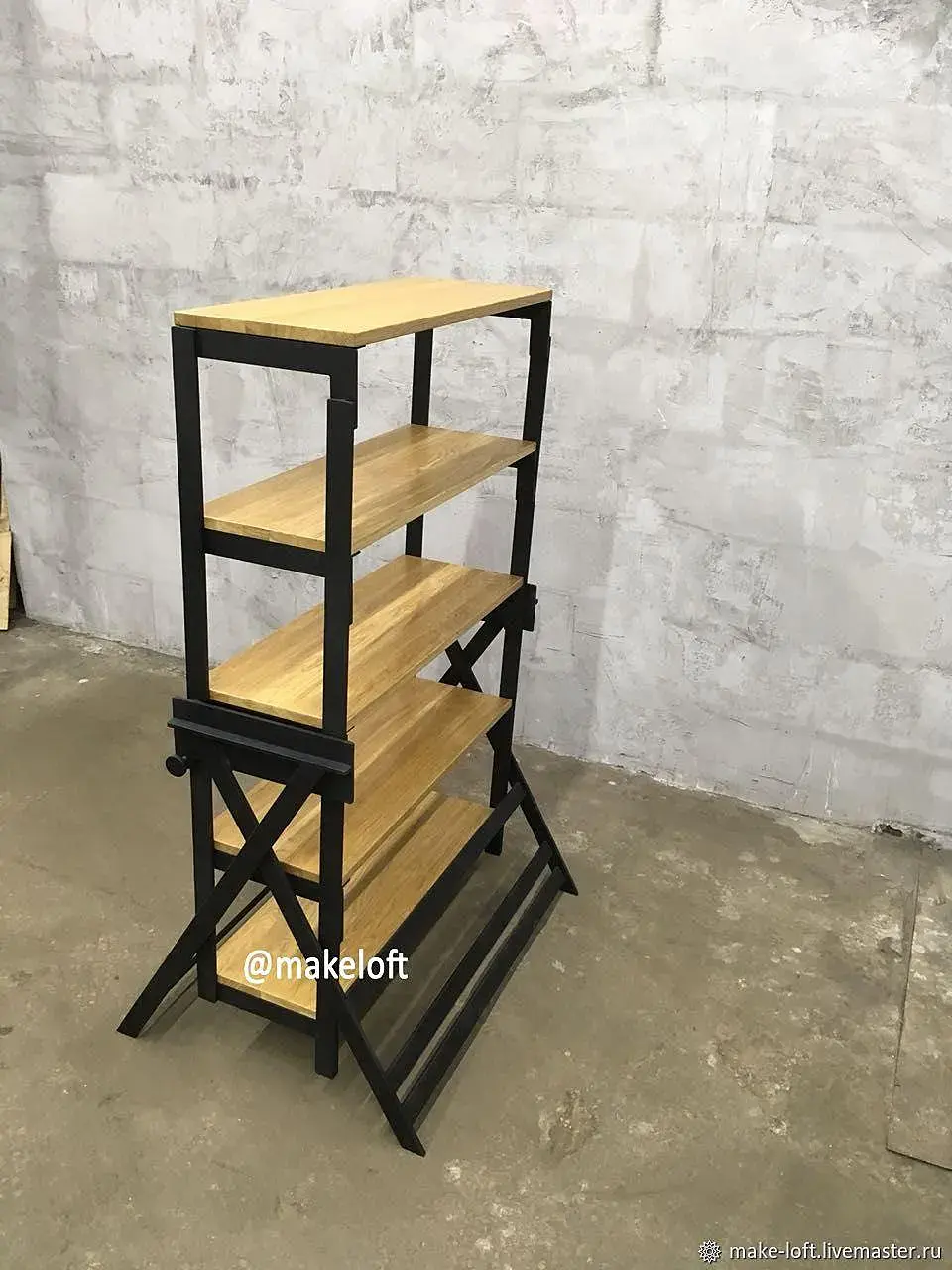

Вот так столик выглядит в жизни

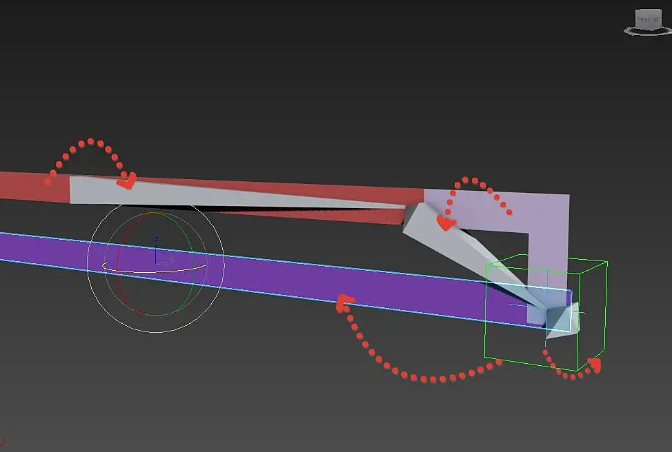

кости + HI Solver
линковать так - детали к костям, дамик к нижней планке, солвер (крестик))) к дамику
выглядит так - http://skrinshoter.ru/v/140820/PS3swWw2?a

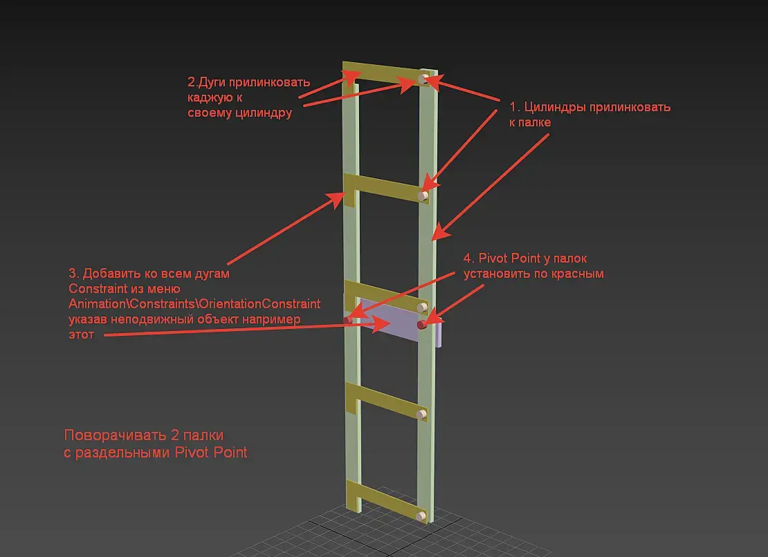

https://yapx.ru/v/IiFQjДостаточно просто через Link и 1 Constraint.

Цитата beard02:
кости + HI Solver
выглядит так -http://skrinshoter.ru/v/140820/PS3swWw2?a
вторая палка гулять начинает несмотря на то, что у неё свой пивот
Цитата color_bleed:
https://yapx.ru/v/IiFQj Достаточно просто через Link и 1 Constraint.
Всё сделал я анимацию по этому варианту. В общем для каждой дуги или полки ещё пивот по цилиндру нужно выровнять было. И плюс я неправильно высоту палки сделал которая к уголку верхней полки цепляется.
