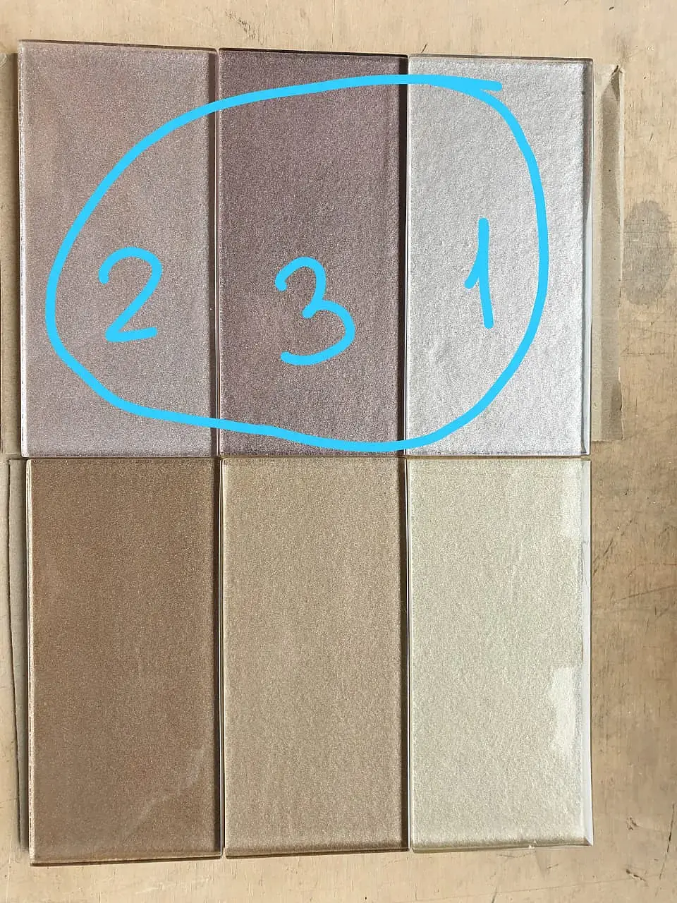

Четвертый день мучаюсь не могу сделать материал такой вот плитки. Она стеклянная, 6мм толщиной. У меня же даже не видно, что это стекло, не считая внутреннего перламутра. Буду очень благодарна за помощь.

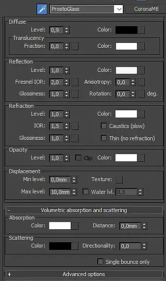

вот материал стекла
На сайте c 27.09.2013
Лучше плиточки каждую сделать геометрией, тем же Floor Generator'ом. Тогда и фаски будут видны и объем стекла.
Имхо материалу стекла можно немножко дать глубины с помощью Absorption.
А задний, на котором это всё лежит покрасить наподобие материалов Car Paint из короновской библиотеки.
