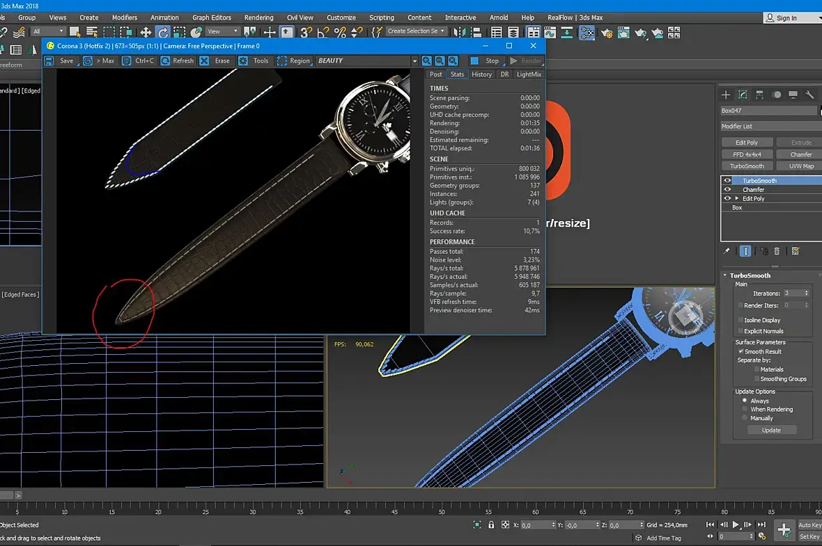

Помогите сделать шов
На сайте c 17.02.2019
Сообщений: 14
Минск, Беларусь
 Суть такова. На ремешке, шов должен плавно поворачивать и как бы "быть единым. петлей если хотите, типо Poly loop
 по итогу, делал геометрией, через spacing tool. не поворачивает.
Делал метериалом(bump+ diff), накладывал на полигоны, не поворачивает.
Заколхозил просто ровным стяжком, где должен быть поворот. но блин ,совсем не то. совсем не нитка. пластмасса получается.
 Кто сталкивался? Спасибо!

Вы правильно делаете - через Spacing tool.
Просто необходимо задать ключи анимации... для анимации этого тула :-)
В Вашем конкретном случае будет всего 5 ключей.
Т.е. включаете автоключи на шкале анимации и двигаете свой стежок до ключевых кадров.
1-ый кадр - стежок на месте у основания часов.
2-ой ключевой кадр - положение последнего стежка на конце ремешка, перевод поворотом (размещаете там стежок, как он должен быть в статике там),
3-тий ключ - поворот стежка (перпендикулярно размещаете Ваш стежок на этом повороте, как он и должен быть).
4-тый ключ - стежок "повернул и выровнялся".
5-тый ключ - стежок у основания часов.
Выключаете автоключи.
Смотрите на созданную анимацию.
Если стежок двигается так, как надо и поворачивает там, где надо - применяете к нему Spacing tool и указываете там необходимое кол-во стежков. Они и разместятся все по заданной Вами траектории и с нужными поворотами.
Потом коллапсите всё в поли и будет счастье =)
Рассказывать дольше, чем делать.
Если ещё не понятно - найдите в инете урок про создание ресниц на глазах через Спейсин Тул, очень простой и понятный урок где-то там есть.

у Spacing Tool есть галочка Follow)) Но правда он тоже не загнет ,надо делать через Pathdeform)) тогда все загнется как надо))
 https://www.youtube.com/watch?v=0tiaip17-oE

Path Deform

Может я чего не понимаю, но почему стежок должен быть изогнутым? Нить натянута и он прямой.
Сообщений: 14
Минск, Беларусь
 Линии шва сходятся на конус к концу. но не прямой линией, а с небольшим радиусом
На сайте c 25.06.2007
Сообщений: 1508
Я вам как шьющий человек говорю, он изогнутый. Две нити переплетаются, одна снизу, одна сверху, соответственно толщине материала каждый стежок изгибается по небольшому радиусу. А ещё у прямострочек есть особенность, что стежки немного под углом друг к другу, а не по прямой линии идут (если вы машинную строчку имитируете).

Я бы делал так:
1 Выбрал нужный луп, и сделал с него сплайн (в режиме edge, при выбранном лупе в настройках нажать create shape from selection)
2 По сплайну кликаем правой кнопкой и переходим в object proprties и там ставим галку vertex tricks (подраздел dispaly proprties). Это для отображения точек (в новых версиях эта опция есть в модификаторе Normalize spline)
3 Накидывает модификатор Normalize spline на созданный вами сплайн. Делим как нам надо и конвертим в эдит сплайн. Выбираем все точки и делаем команду Break (в Geometry) переходим в (3) третий раздел spline и командой масштабировать (по всем 3 осям) делаем их немного меньше.
4 В разделе rendering Enable in v. Enable in r. ставим галки и готово.
PS если хотите изогнутые стежки, переходим в точки (1) (выделяем все) переходим в (2) сегменты (выделяем все) и делаем команду divide (к примеру на 2). Переходим в точки (1) и выделенные остались только нужные, тянем немного вниз и повторяем 4 пункт и все готово. Удачи!
Сообщений: 4239
Еще способ:
Выделяешь объект, затем идешь в Animation->Constraints->Path Constraint и указываешь свой сплайн пути.
В закладке Motion (она сама появляется) находишь галку Follow и ставишь ее (если надо чтобы объект "смотрел" по направлению пути) или не ставишь  если надо чтоб объект сохранял первоначальную ориентацию.
Затем идешь Tools->Snaphot там ставишь range и нужный те Clone method.
Указываешь кол-во копий.
Жмешь ok.ps: обрати внимание на кол-во копий.
Последняя копия встает прямо на место первой.
