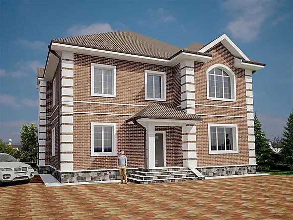

Добрый день, коллеги!
Не так давно работаю в 3ds max и столкнулся со следующей проблемой.
Тени после визуализации выглядят слишком светлыми, хотелось бы придать им насыщенности, сделать более темными, чтобы придать фасаду более 3-Д шный вид, иначе смотрится будто в одной плоскости.
Использую связку HDRI + vray sun, какой параметр крутить не могу понять, и какие скрины прицепить  с настроек подскажите я скину.
Картинка в приложении после фотошопа (в фотошопе добавил лишь насыщенность), т.к. как сделать там тени насыщенней без изменения основного фона у меня также не получилось.
Спасибо большое за внимание.

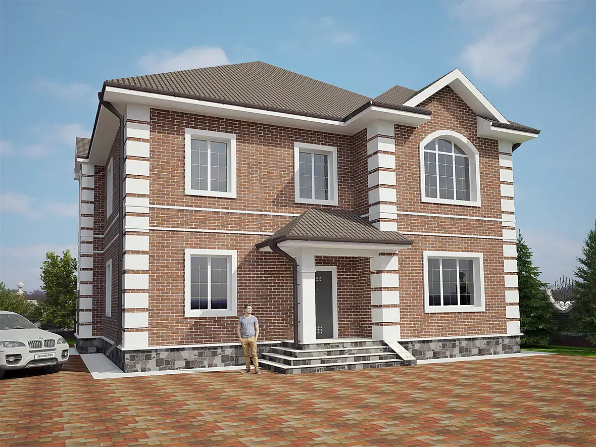

небольшой урок по базовой настройке света в экстерьере в вирей. vraysun и его intensity multiplier - это сила света на подсвеченной солнцем стороне т.е. https://c2n.me/3TyxSb6  вот этот фасад и все на что светит солнце, а vraysky в 8 и его intensity multiplier этоhttps://c2n.me/3TyxZOv   вся "тень" в вашей картинке. попробуйте поэксперементировать с настройками, чтобы понимать как это работает :)
если нужно отражение неба и туч на остекление добавляете карту vrayHDRI в слот reflections override в настройках рендера.
помимо света важен ракурс, чтобы картинка выглядела не плоской. можете попробовать камеру сместить влево, чтобы немного больше был виден этот фасад https://c2n.me/3TyyCfg
успехов
