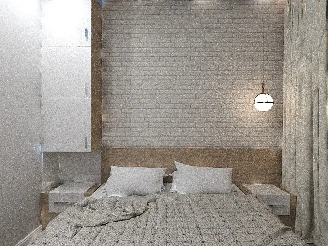

помогите!!! скопление фотонов max15
На сайте c 23.01.2018
Сообщений: 4
в углах скапливается свет, комната замкнутая, стены из box, работаю в короне

так все же есть пятна в короне XD простите не удержался.
что значит стены из бокс?? построите стены линиями по плану, так правильно и надежнее.
нет пересекающейся геометрии, или обьекта в обьекте?
проблема скорее всего в геометрии, не верится что корона такое может. сбросте настройки и отрендерите по дефолту

Скрины настроек добавьте

стены из box
Я конечно понимаю что не факт, что не из за этого, но... Может в толмудах которых полно, посмотреть как возводить стены и ставить свет, а там гляди и исчезнут эти фотоны.

сцена далеко от центра координат?
На объект в объекте и даже ИС в объекте Короне глубоко положить. Это же не вирей, который от любой микроскопической дырки или пересечения лайта с геометрией может лечь на лопатки.

ну тогда я вообще не понимаю, как такое в короне могли сделать
На сайте c 24.06.2014
Сообщений: 5056
Я бы предположил что стены без толщины а снаружи Sky+Sun, но и у подушек тоже пятна есть, оч странно. Конечно вместо гаданий лучше будет залить эту сцену на файло-обменник и дать тут ссылку (можно без части моделек/без текстур/только этот ракурс) что-бы разобрались эксперты у которых есть свободное время.
