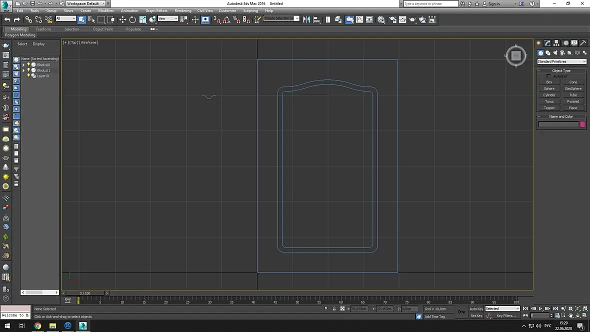

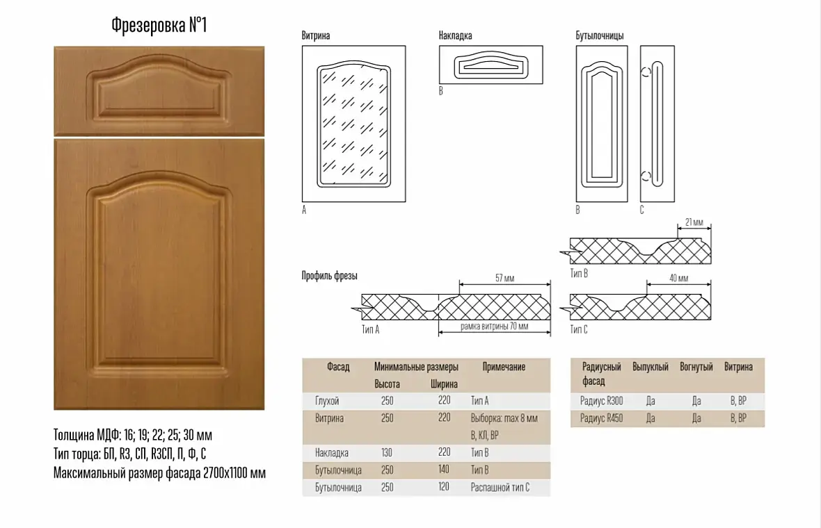

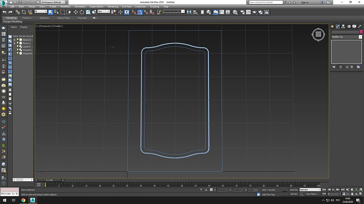

Получится должно это
 Сейчас на этой стадии
Очень прошу написать все по пунктам, только недавно начал изучать программу

области 1 и 2 экструдить. а сплайн 3 сжелать свипом или бевел профилем - но ширина профился должна быть равна ширине расстояния между линиями

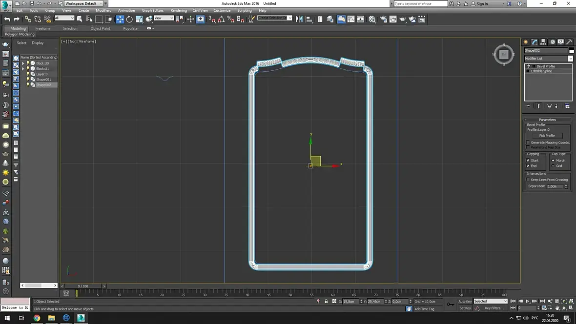

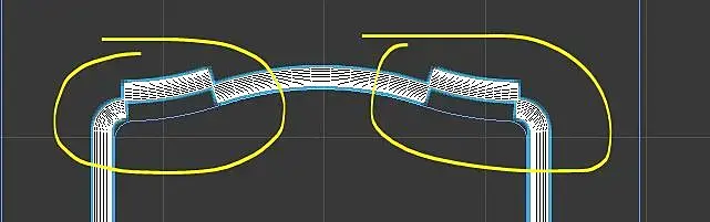

Когда делаю бевел профилем все как будто навыворот
Вообщем и свипом и бевал профилем по несколько раз делал все тоже самое, сверху эти кривые

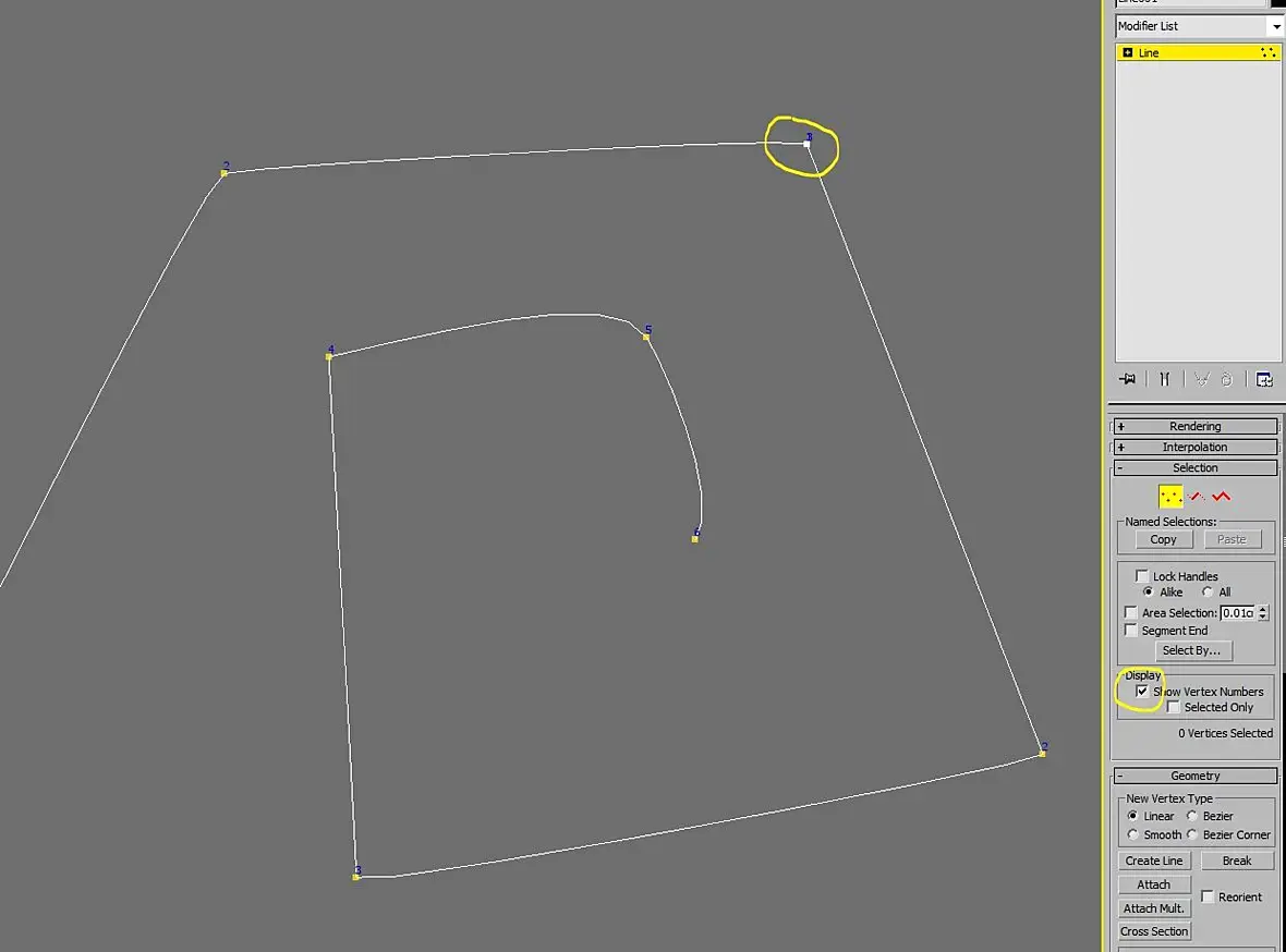

в местах перелома у вас точки не сшиты (Weld) или что более вероятно впритык к друг другу.
Проверьте это нажав эту галку в сплайне "ПУТИ"
если будет что то вроде того что я обвел в кружок - делайте Weld с небольшим запасом (думаю около 0,5см достаточно)

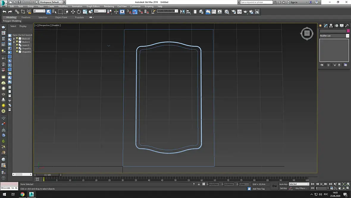

Здравствуйте, получилось исправить, сейчас на этой стадии
Что мне делать дальше?

Цитата datebae:
Здравствуйте, получилось исправить, сейчас на этой стадии  Что мне делать дальше?
Вообще не понял, что у вас там получилось исправить и что вы хотите делать дальше.
Не нужно вам внутри 2 сплайна, достаточно одного. На него накидываете Bevel, в нем пикаете фрезу. Если фреза по сплайну будет вывернута - крутите бевел. Флипните полигоны, если нормали вывернуты. Дальше экструдите основную часть, аттачите к сплайну, на который на кинули бевел и который конвертнули в поли, выделяете все точки - weld.
Вообще вот самый простой урок, как делать фасады с фрезой в максе.
