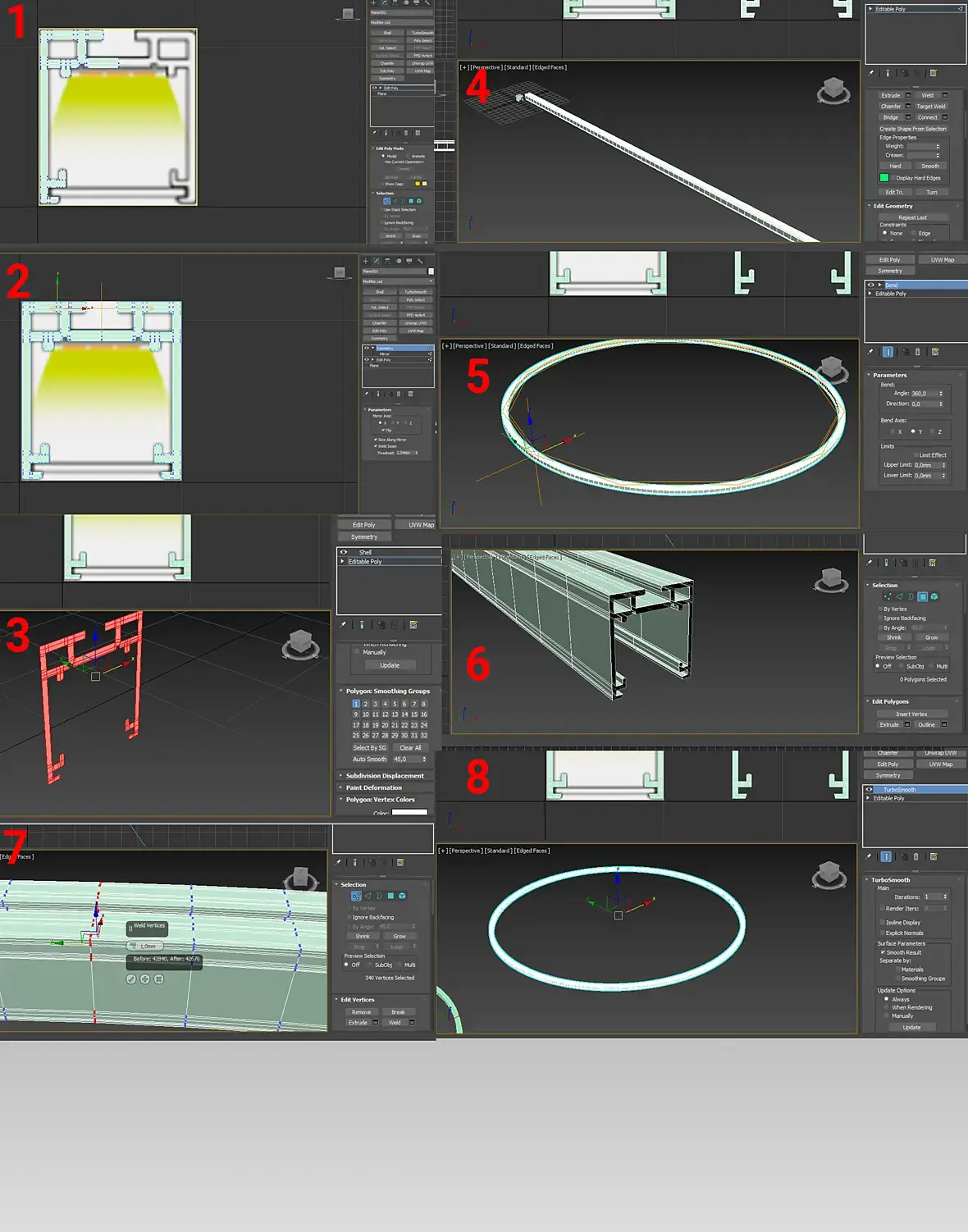

Из сплайна сделать форму(при этом коннектом, либо инструментом Swift Loop добавляя грани там, где будут плавные переходы) в 2d(1), отзеркалить её(2), назначить автосмус группу(3), выделив все полигоны, накинуть Shell(4), выделить крайние точки, вытянуть их, выделить рёбра и сделать коннект(нужное кол-во выберите сами, главное не забудьте, что сильно большое кол-во приведёт к зависанию:)200 будет достаточно более чем, выставить пивот по центру, удалить полики в конце и в начале так же(6), применить модификатор Bend(7), точки которые рядом свелдить(7), чтобы круг замкнулся, ну и Turbosmooth(8), как-то так я бы сделал.Пока всё делал и скринил, человек выше уже расписал всёsmiley-biggrin.gif
Но и как сказали выше, такая детализация вряд-ли будет где нужна, разве что для очень близкого ракурса
UPD(обновил) - про 6-7 пункт более детально добавил, иначе бы после сглаживания было бы плохоsmiley-rolleyes.gif
