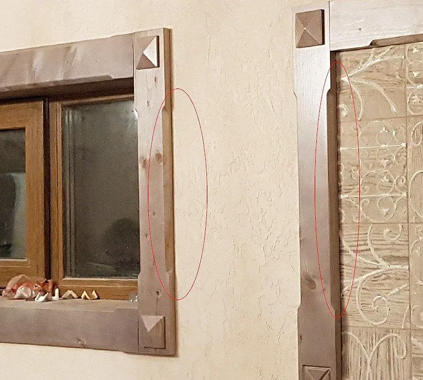

Помогите снять частично фаску с ребра готового объекта.
На сайте c 06.03.2021
Сообщений: 9

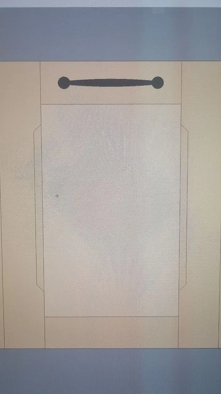

Всем доброго времени суток! :)
Подскажите пожалуйста, каким образом я могу частично снять (обрубить) фаску (ребро), да так, чтобы не по всей длине ребра, а по середине, предположим, уже готового обекта (элемент мебели, откос, арка и тд). Объяснил может коряво, прилагаю фото, по нему должно быть понятно, чего душа желает.
Спасибо!

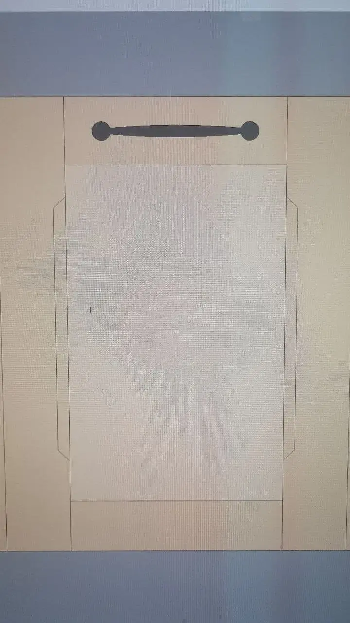

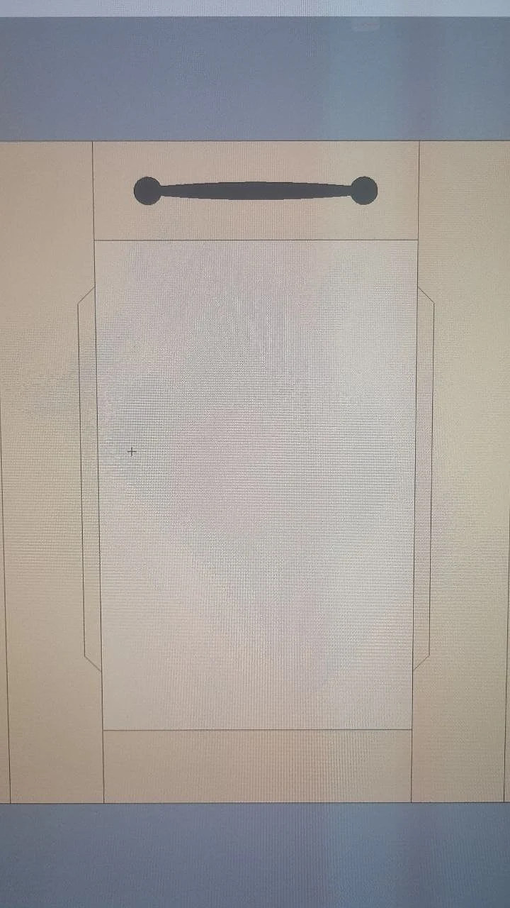

так?
Сообщений: 9
Цитата flash1706:
так?
АГА!)))
Сейчас попробую сделать как на Вашем скрине)
Но пока не очень понял принцип)
Спасибо!

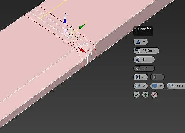

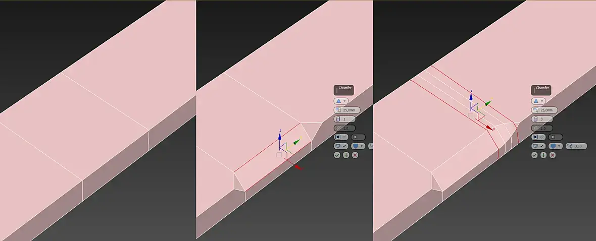

На сайте c 23.07.2016
Сообщений: 963
А так? )
Это гифка, нажмите.
Сообщений: 9
А так? )
Это гифка, нажмите.
Вы гений, спасибо Вам огромное! Спасли мою работу!))
