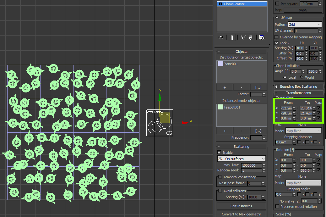

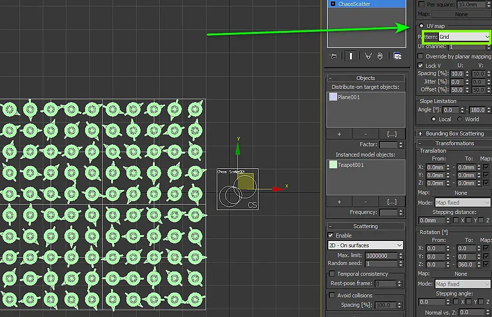

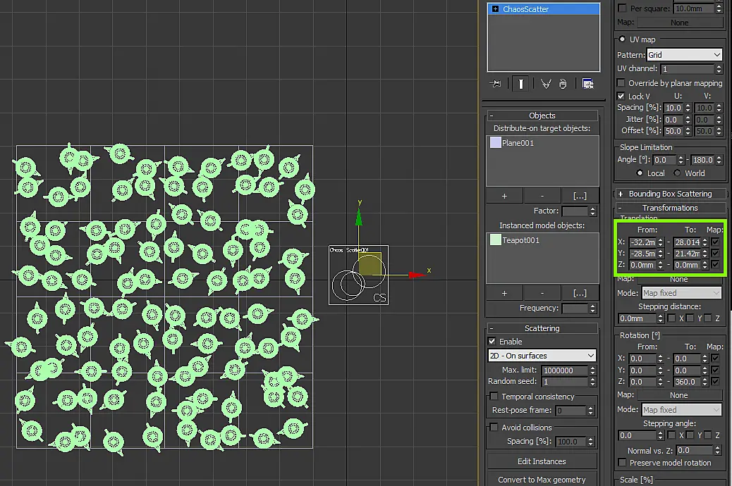

всем привет, помогите со скаттером, нужно чтобы сферы находились от друг друга на равном расстоянии, чтобы не было этих проплешин, равномерное заполнение площади сферами. в меню дистрибьюшн уже все перепробовал..
На сайте c 19.02.2011
Сообщений: 4257

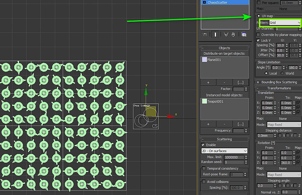

Совсем ровно -
Немного хаоса -
Не забудьте, что мешу нужны текстурные координаты
Потом можно еще в ручную уже додвигать, т.к. может не понравится какая то проплешина

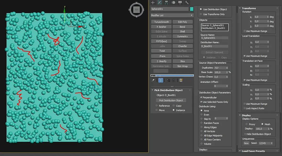

На сайте c 11.07.2009
Сообщений: 2501
все бы ни чего только это два разных скатера )

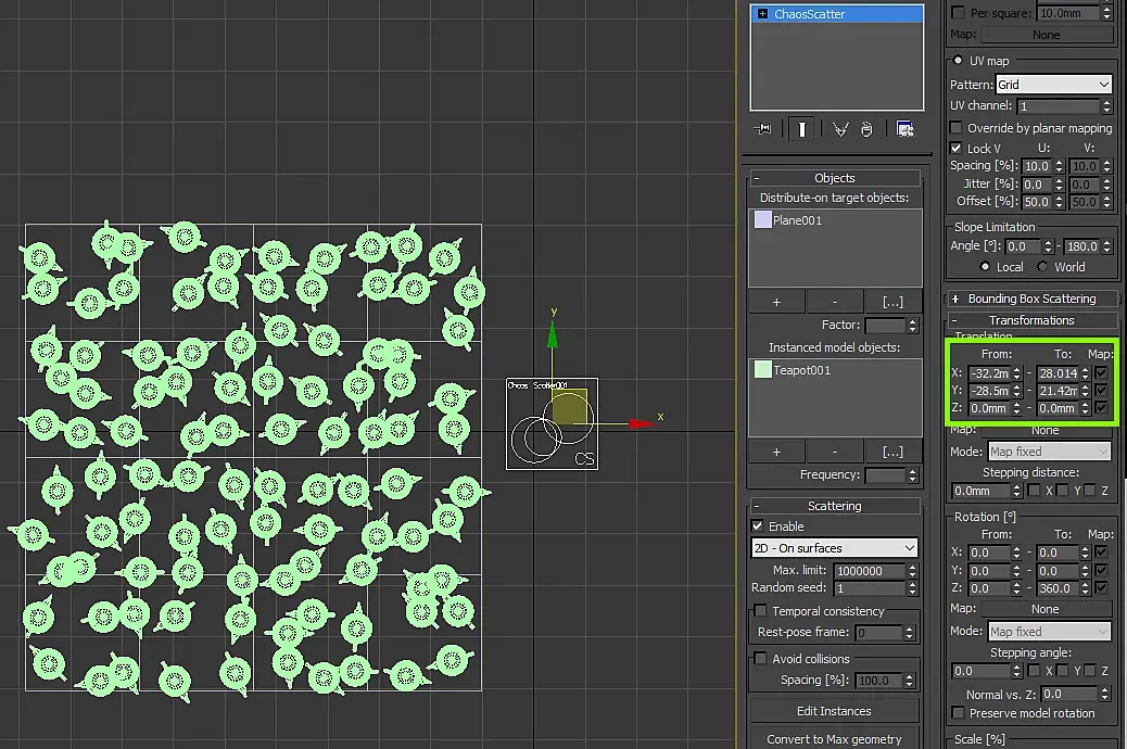

Сообщений: 4257
Упс... Мой ИИ интерпретировал скриншот как хаосскаттер 😆
Ну штош, это возможность изучить что-то новое
Сообщений: 2501
На максовском тоже можно , конечно кое что )

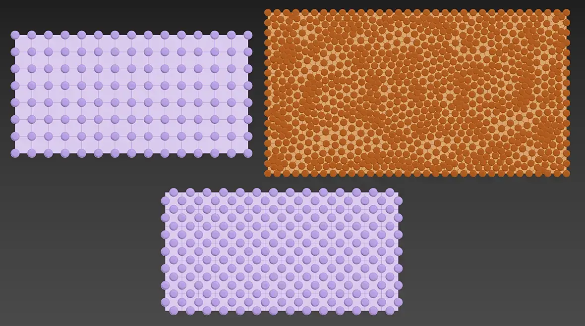

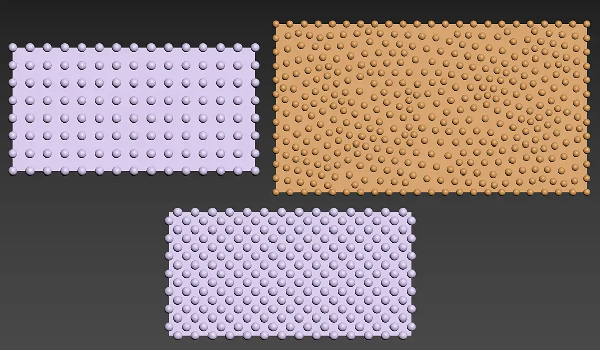

Сообщений: 2501
Который в максе зашит.  сетку разбиваете (способов много) , на чем хотите разместить , и размещаете .
По вертексам , по середине ребра , и т д

спасибо дружище, помог, только я не разбиваю сетку на треугольники а нойзом по ху смещаю и получается хаотично
Сообщений: 4257
Максовский конечно может, но это крайне тяжёлое решение. На выходе же только меш, без пивотов. Конечно сферки разочек можно разбросить на плоскости... Но лучше бы это не трогать
