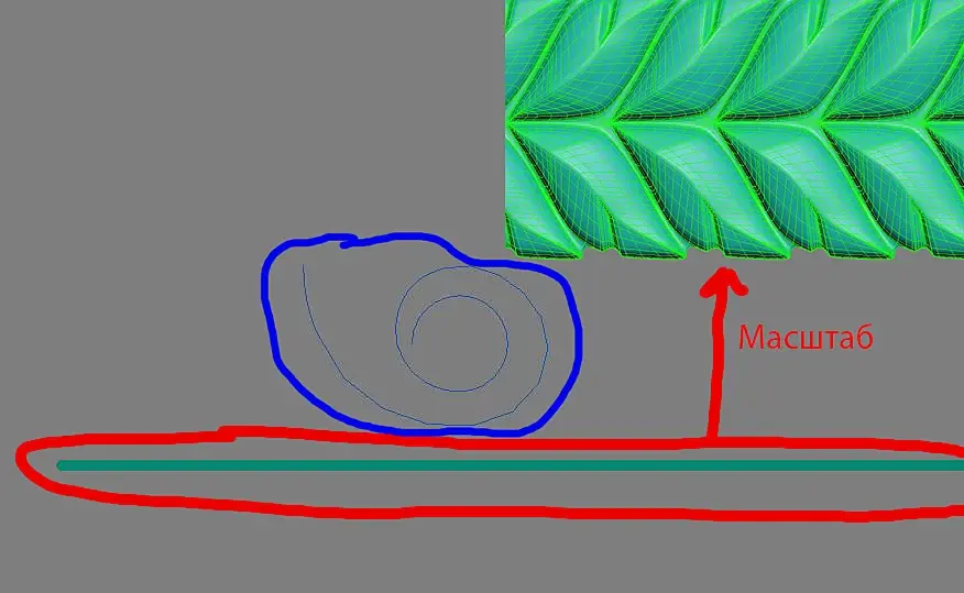

Помогите согнуть зеленую косику (обвёл красным), по пути линии (обвёл синим).
Бенд только круг даёт. PatchDeform не разрешает, пишет illigal patch (хотя всякие цилиндры спокойно гнёт).

PathDeform нужен, не PatchDeform - это разные модификаторы.

skin wrap + morpher
В идеале - делаете ленту которая вам нужна поликами, затем делаете развёртку. Затем эту развёртку прогоняете через скрипт uv to mesh. Затем на меш кладёте вашу косичку. skin wrap её безжалостно. Ну и морфер потыркайте. По идее должно сработать.
Посмотрите уроки вот этого чувака . Он таким образом сложно-узорные меши на мебель натягивает. А у вас задача даже проще, а принцип тот же. Если я всё правильно понял конечно.
Хотя у вас же спиральный путь? Возможно и без моделинга поликами и ювитумеша можно обойтись. В любом случае

попробую. это бронза, через ао сделаю затёртости.
Точно, не тот выбирал.

Ну про затёртости я вам ничего не советую) А вот про способ погнуть косичку - отпишитесь потом, помогло или нет)

Помог PathDeform. Ваш способ не пригодился, но стоит изучить по крайней мере модификтор. Благодарю.
