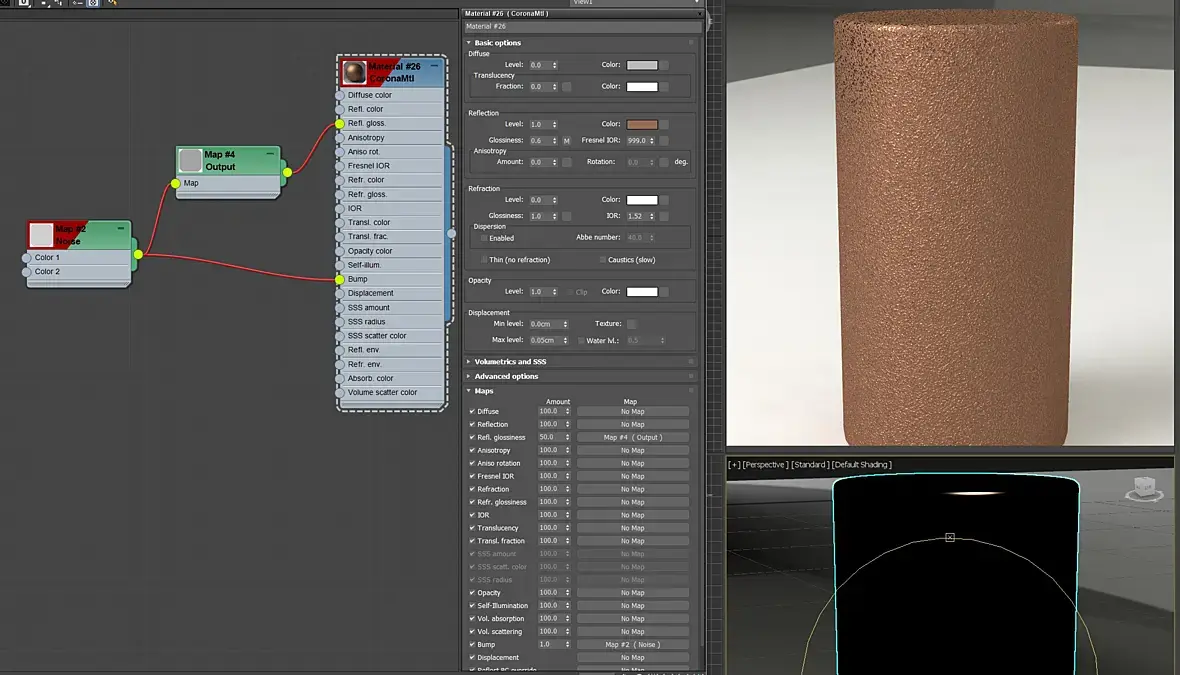

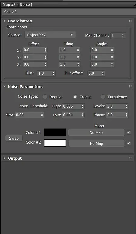

Я сейчас не у компа, поэтому настройки дать не могу, но могу дать алгоритм, если это интересно. Запилил цилиндр, накинул что-то похожее на металл, добавил несколько источников света, кинул нойз в дифуз, подобрал похожий масштаб, перекинул нойз в бамп, подобрал силу. Профит.
Сообщений: 6355
 Для бронзы я бы ещё немного увиличил значения блюра в бампе.
Да, наверное Вы правы, но я сам материал не настраивал совсем, просто показал, как работает нойз в бампе. Вроде нормально работает.

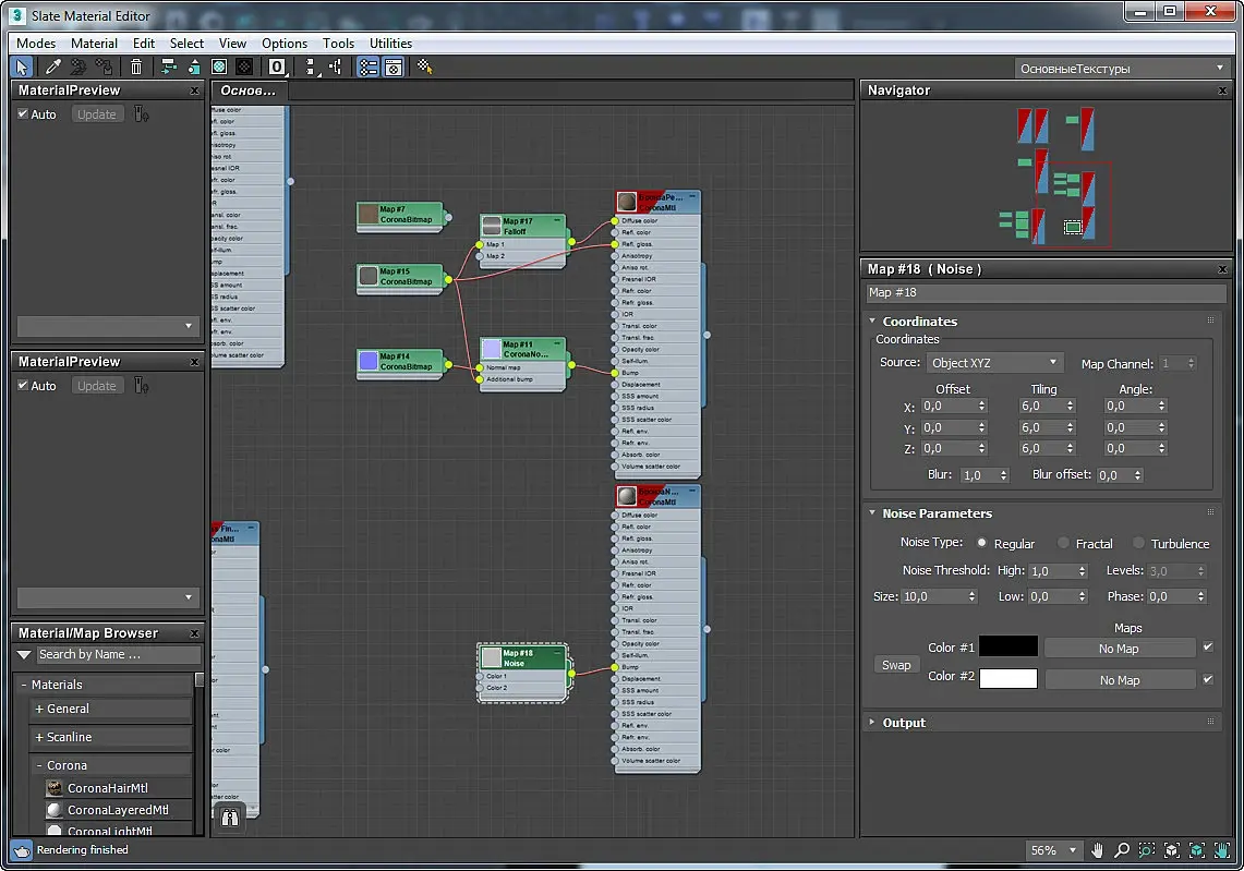

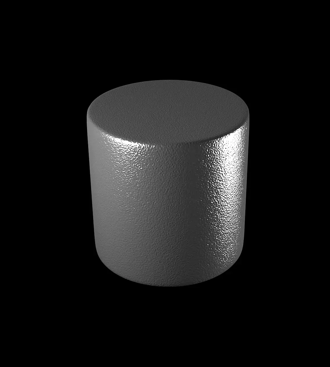

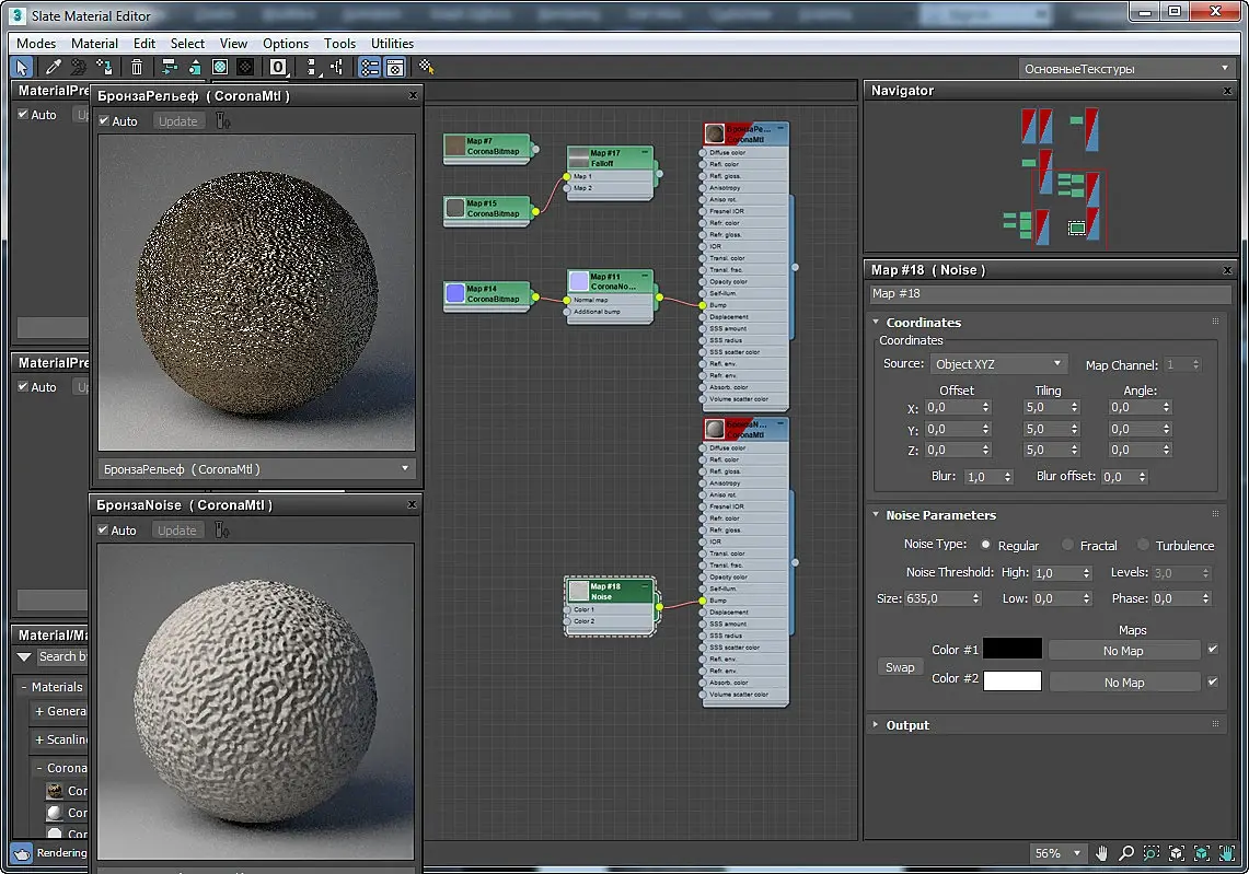

С Noise тоже посмотрю, может я что-то не так сделал. Раз тут выложили рендер с рабочим Nois и нормальной геометрией значит это должно работать.
Я сделал два варианта сразу, с Normal в Bump без Noise и c Noise в Bump. Результат тоже, Noise не работает.
Вариант, без текстурной развёртки UnwaraUVW и без Chamfer на гранях. Не знаю как у Denis_21 получалось, но у меня с Noise не работает.

Параметр уменьшите, начните с 5 примерно и повышайте как Вам нравится
Вот после этого получилось. А так сидел и методом научного тыка всё проверял. Спасибо!!!

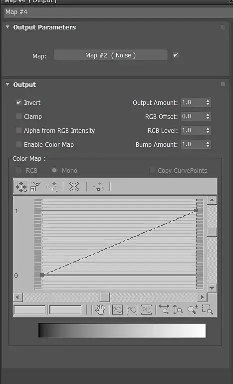

такое попробуйте
На сайте c 25.08.2019
Сообщений: 43
Кемерово
Цитата shinodem:
такое попробуйте
Посмотрел, это оказалось проще чем я делал до этого. Интересно почему такой IOR большой?
И почему вместо Fallof используется Output?
