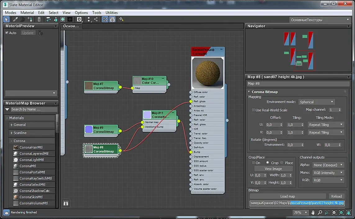

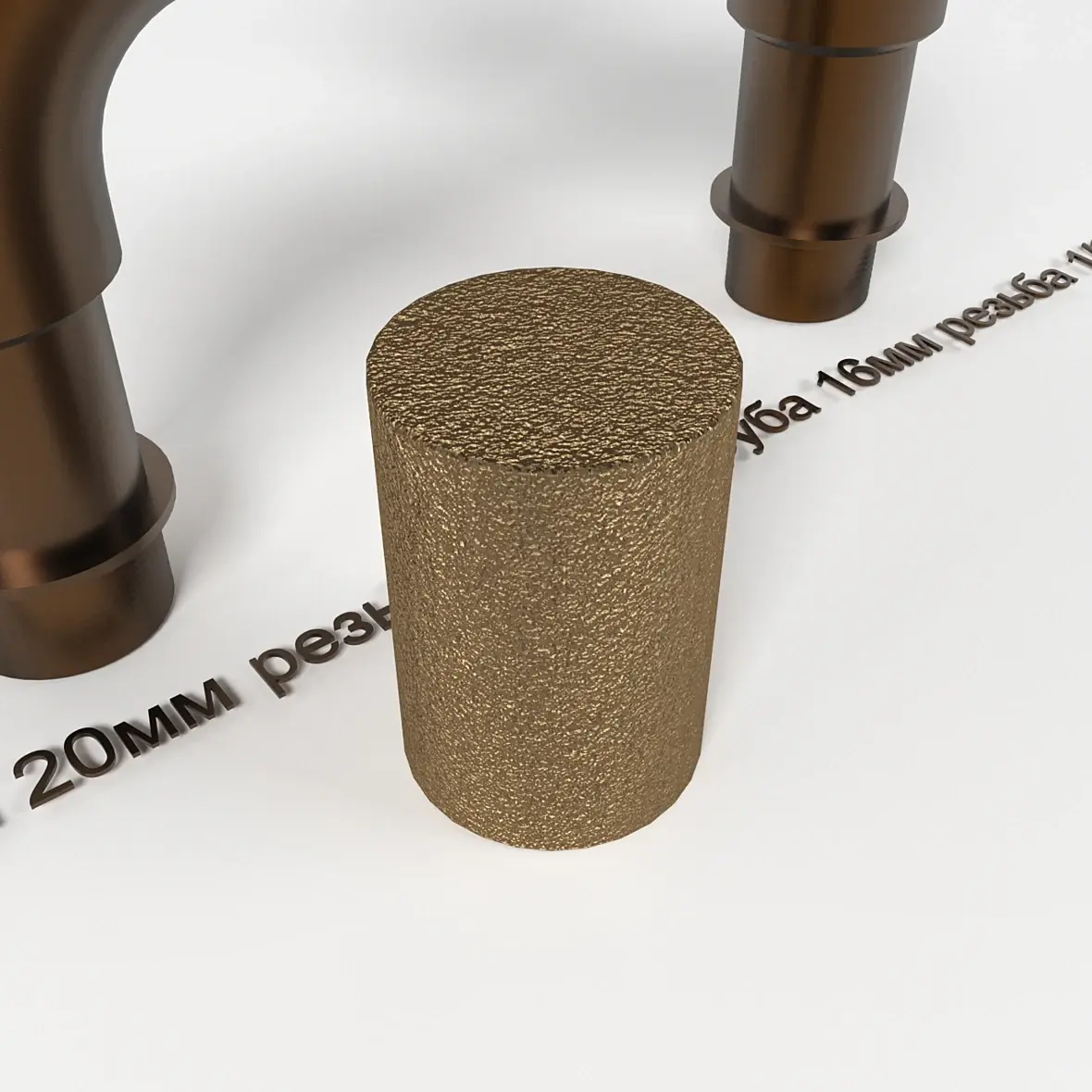

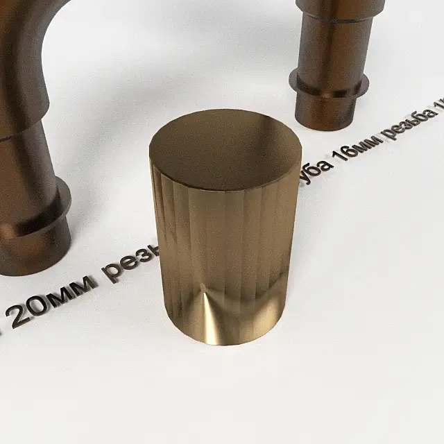

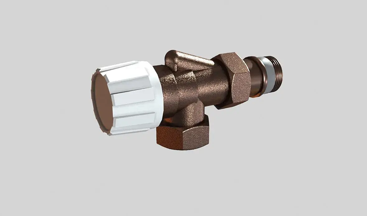

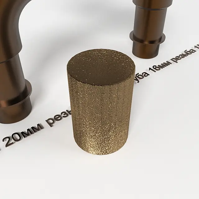

Всем привет. Нужна помощь в создании материала отливки бронзы со всякими выпуклостями.
Как пример
У меня сейчас получается

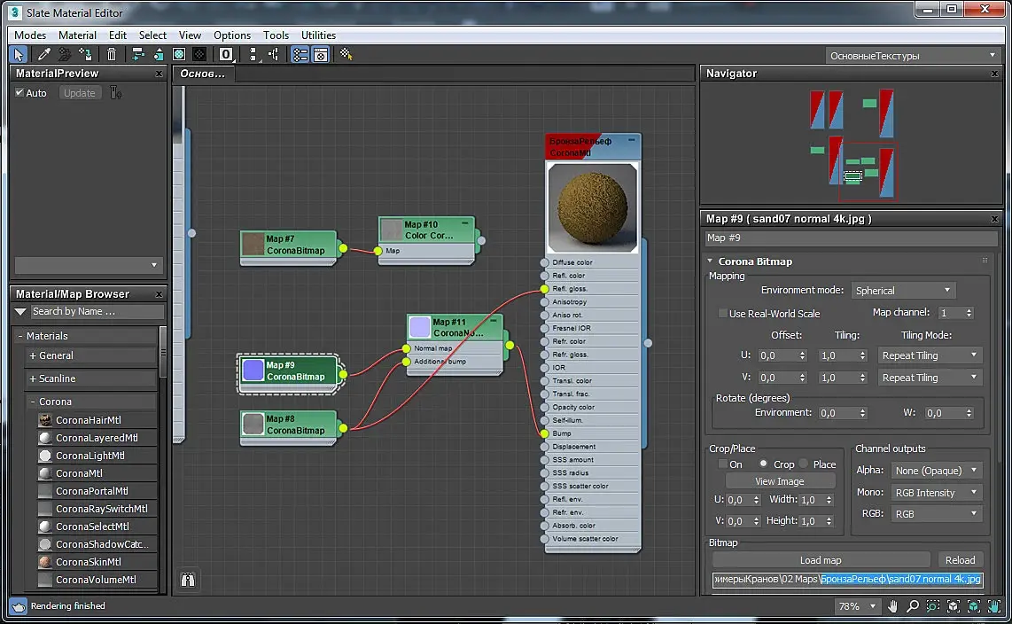

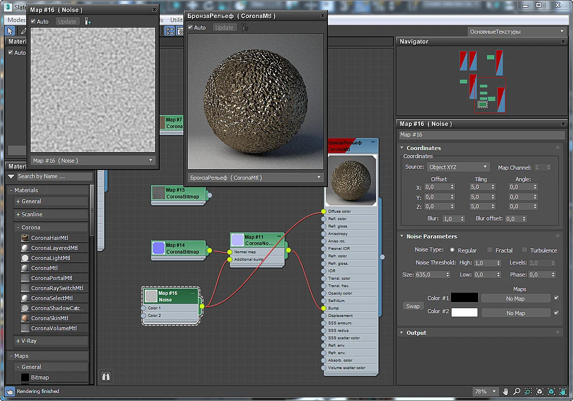

Настройки материалов, решил использовать песок для создания рельефа и параметрический цвет металла, бронзы

Включите отображение мапы бампа на объекте.Такое ощущение,что она слишком маленькая.Мапа в глоснесть-такое ощущение что там стоит 100% поставьте 35% мапы,а то блики все за блюрил.Ну и свет - поставьте ректангл лайт сверху объекта.Не снимайте значьки визибл,всё включено у источника света и ректангл лайт слева от камера и источник за объектом с права от камеры,для контура

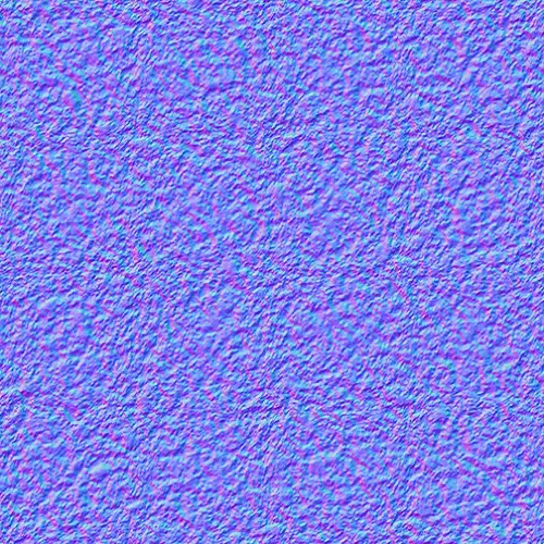

А я-бы нормал-мапу использовал. Самое оно для таких вещей!
Типа такой:

Мне кажется, что рельеф который получился у Вас слишком мелкий и слишком контрастный, поэтому он так искажает поверхность, что она перестает быть похожа на бронзу.
Предположу, что Вы немного перемудрили. Зачем Вы для рельефа используете песок? Насколько я могу судить по показанному образцу, карта нойза в бампе вполне подойдет. Я бы кинул ее сначала в дифуз, подобрал бы масштаб, а потом в бамп и настроил силу и может быть контраст.
Ну или если Вы хотите рельеф именно песка, то возможно надо настроить его масштаб, контраст и силу влияния.

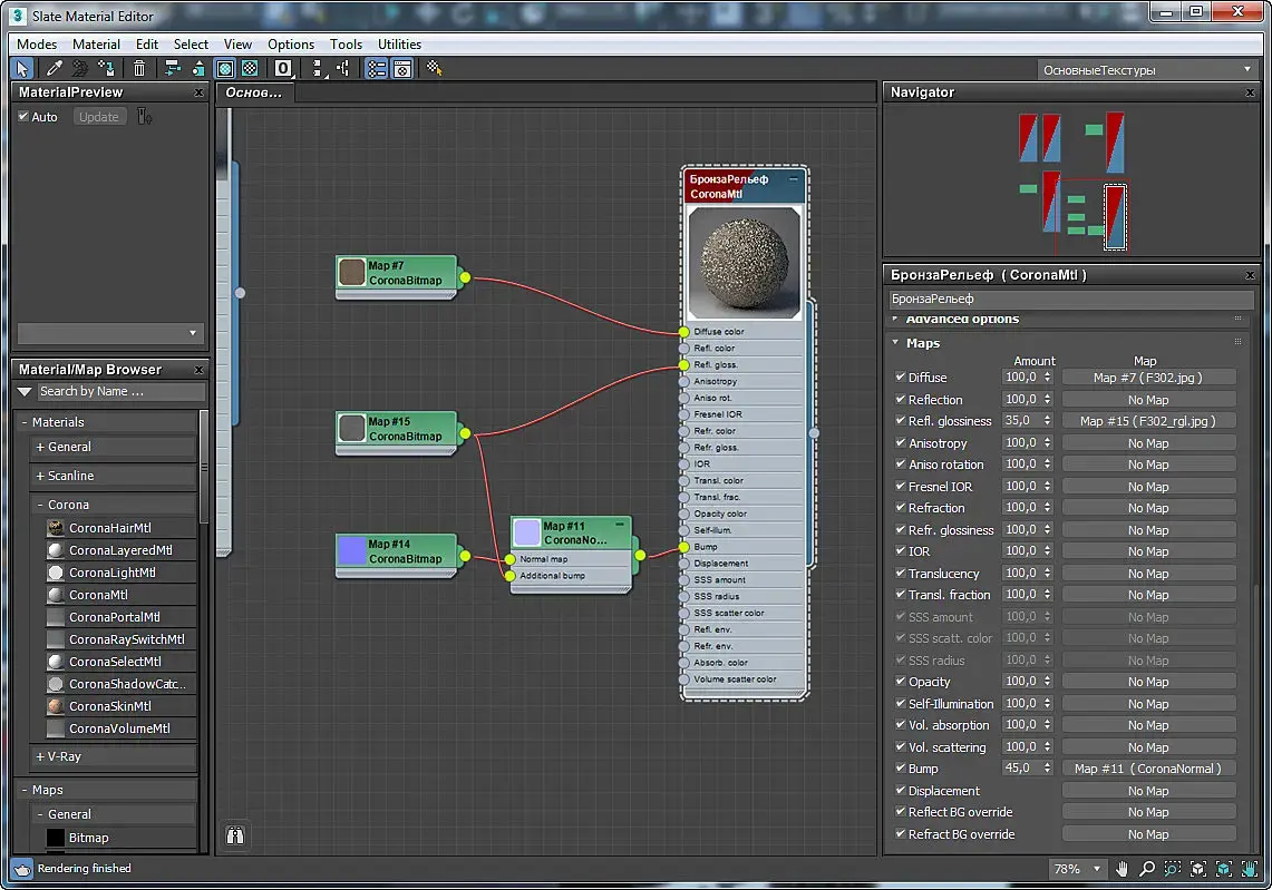

Так он использовал,но такое ощущение что она слишком маленькая или большая её не видно не фига.Назначьте белый материал.Диффуз 190 где то так.И киньте в бамп свою мапу.Настройте бамп,чтобы его было видно,ну а потом добавляйте,цвет,потом отражение.Не надо всё подряд крутить.Всё равно не угадаете.

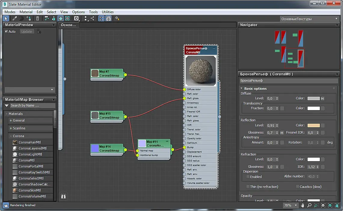

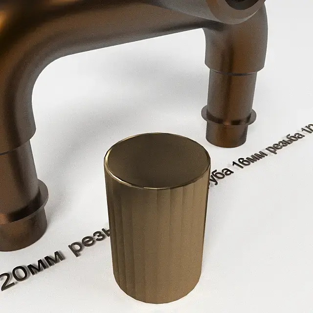

Вот, что получилось, вроде похоже на правду )) спасибо за совет ))
Я другую текстуру установил, но настройки прописал по совету.
Вот результат, по мне похоже на правду. Осталось текстурную развёртку UnwrapUVW правильно сделать.

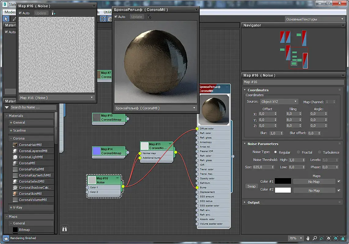

С Noise ничего не получилось. В проекции что-то непонятное, всё полигонами пошло.

В нормал бамп карте поставьте галочку add gamma to input включена.Пропадут эти квадраты.И верните нормал мап на своё место.Настройте с начало бамп на белом материале.Рефлектион вам мешает и рефлекшион зависит от бампа

В общем при добавлении карты Noise, сразу появляются полигоны. В чём дело не знаю.
UVW Map для корректного отображения в рендере не помогает.

Gordankem  поставьте галочку add gamma to input включена в ноде CoronaNormalMap
На сайте c 25.08.2019
Сообщений: 43
Кемерово
Стоит отметка.
Результат тот же.
Результат при использовании просто Noise без CoronaNormal

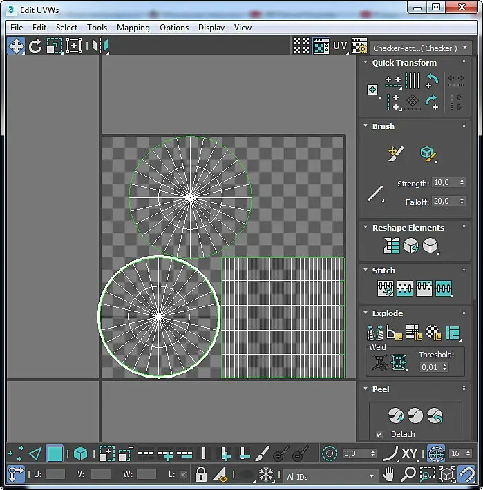

Дело в самом Noise. Я даже применил UnwrapUVW. Не помогло.

Выберите вертикальные полигоны и назначьте им одну группу сглаживания

Результат без Noise
Результат с Noise
Настройки с Noise

Дело не в нойзе.На целиндре не хватает полигонов.Киньте турбо смуз и всё будет хорошо
Коллега, думаю, что Вы спешите. Похоже, что у Вас проблема со сглаживанием, я бы сначала разобрался с этим, а потом занялся бы текстурирорванием. К нойзу это не имеет никакого отношения.
