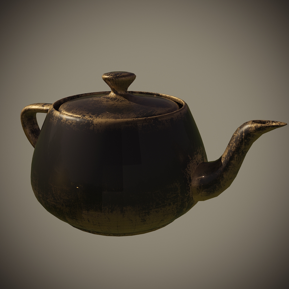

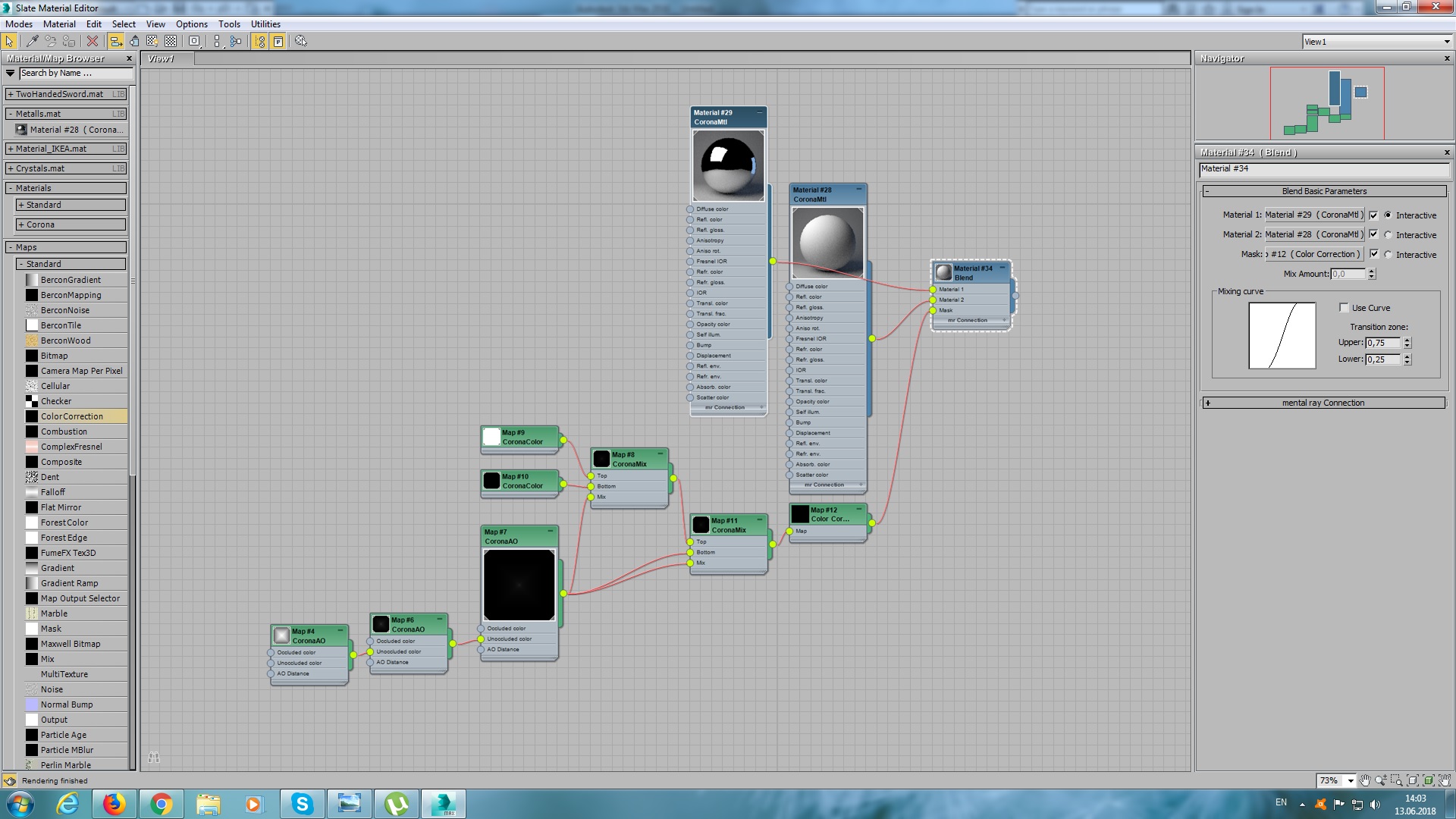

Решил смоделить пару уличных фонарей и столкнулся с проблемой создания материала для них.Смешивал материалы при помощи бленда,но при смешивании 2 материалов металла выходит затемненный глянец(я смешиваю черный металл и что-то типо латуни)Через корона ао тоже делал и двойной бленд делал,не помогает.

а это мой вариант(еще не законченный)
Помогите сделать нормальный материал.
Спасибо.

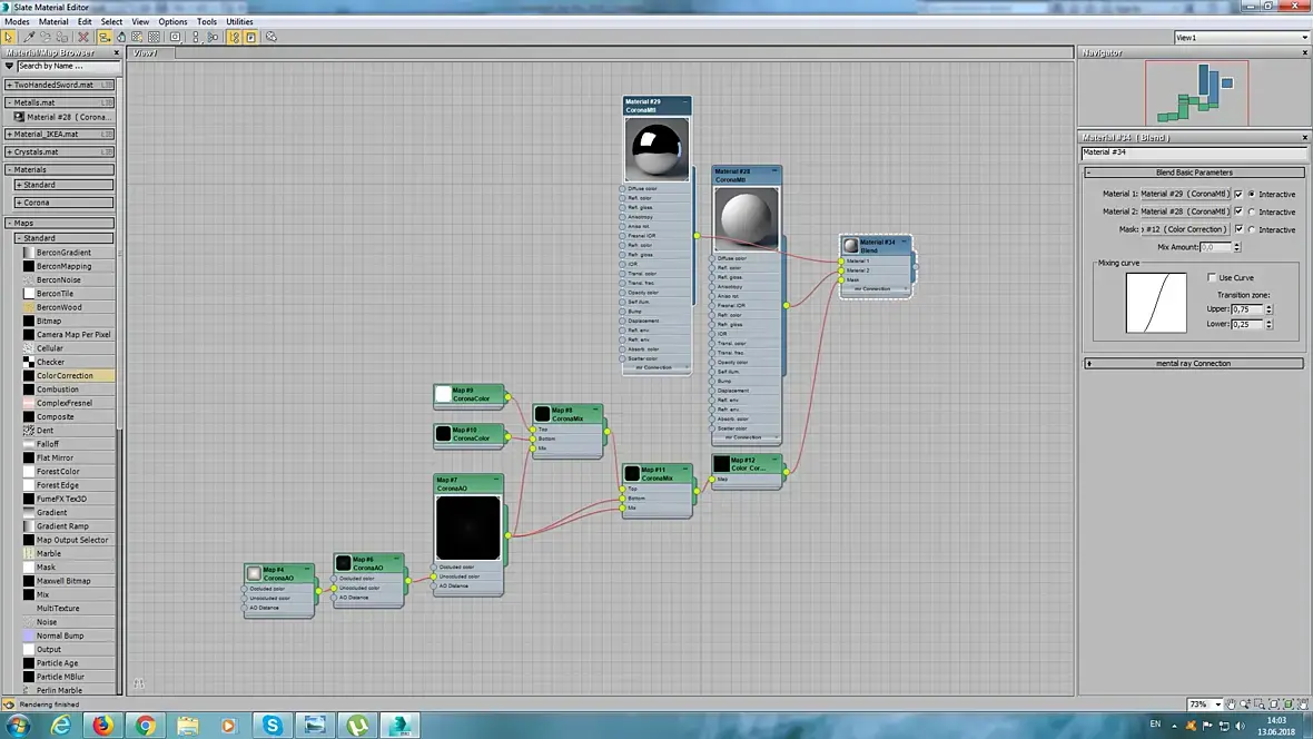

это и есть такой материал.Сразу леерт мтл где я сделал черный металл и царапинами потом это закинул в другой леерт мтл и на карту корону ао настроил.Но такого эфекто добится не могу.

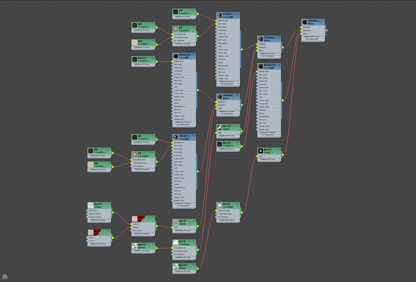

могу такой мат предложить

Все норм у вас получилось. Только добавьте красноты. А после делайте как делали блендом. По факту черный - это другой материал, главное подобрать карту подходяющую для царапин. А что бы он был в нужном месте -  можете попробовать использовать АО в качестве маски, либо градиенты (настройки методом тыка). Ну и на металл добавьте царапин и немного черного. Замиксовав карту царапин в АО.
Главное понять, что разные карты можно по каналам раскидать, а потом друг с другом миксовать, что бы в одном месте был ао, в другом добавился градиент к ао и т.д. коронамикс позволяет очень гибко крутить миксы. ну и про колоркоррекшен не забывайте, контраст там подкрутить и насыщенность для маски, где это надо.
Что бы упростить работу себе - создайте сразу один материал отдельно (металл), потом второй (черный), а уже потом играйтесь с разукраской масками.

Никто не сказал а я скажу.

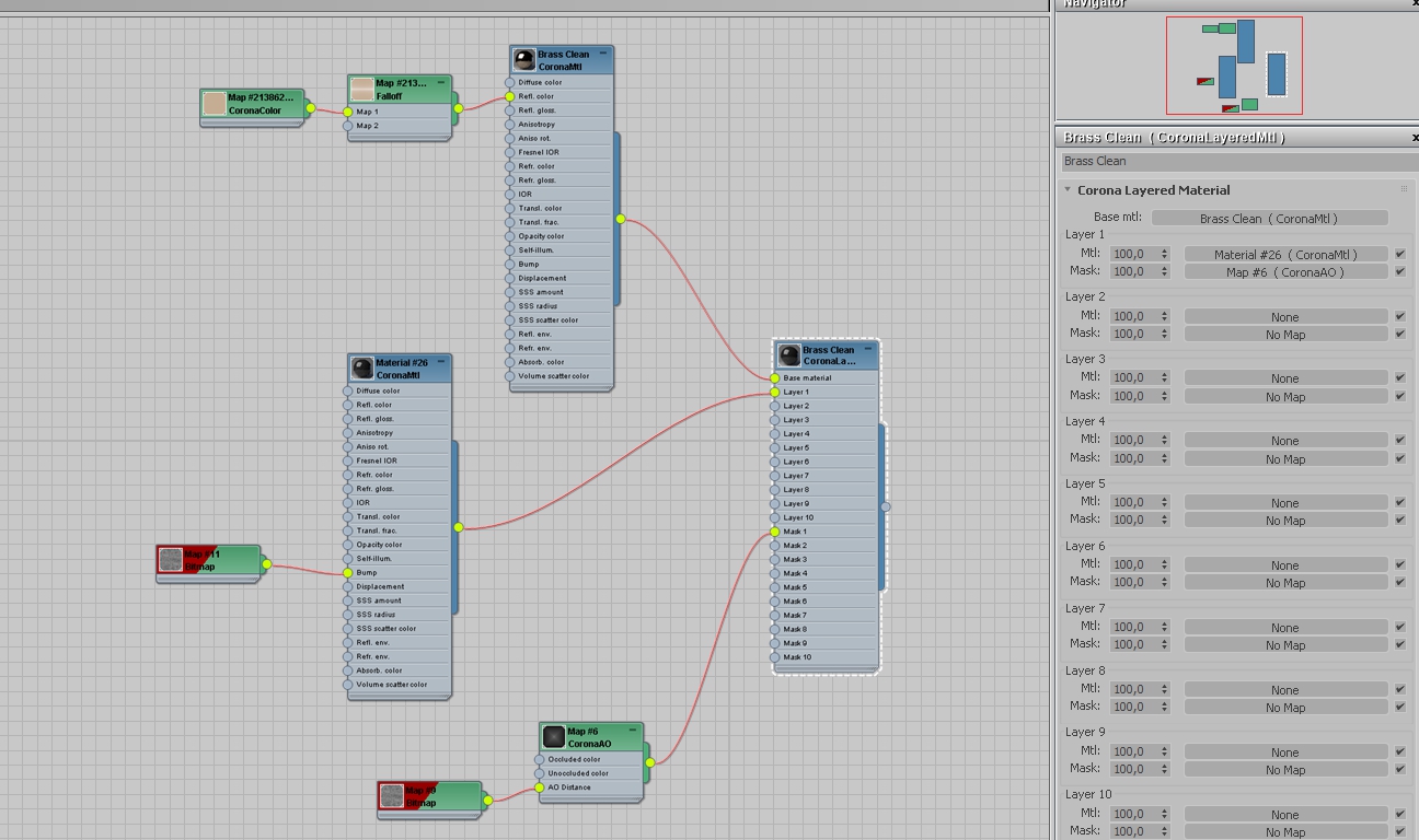

У короны есть чудесная история CoronaTriplanarTex поставьте все маски через него, отпадёт сразу весь головняк с мапингом.

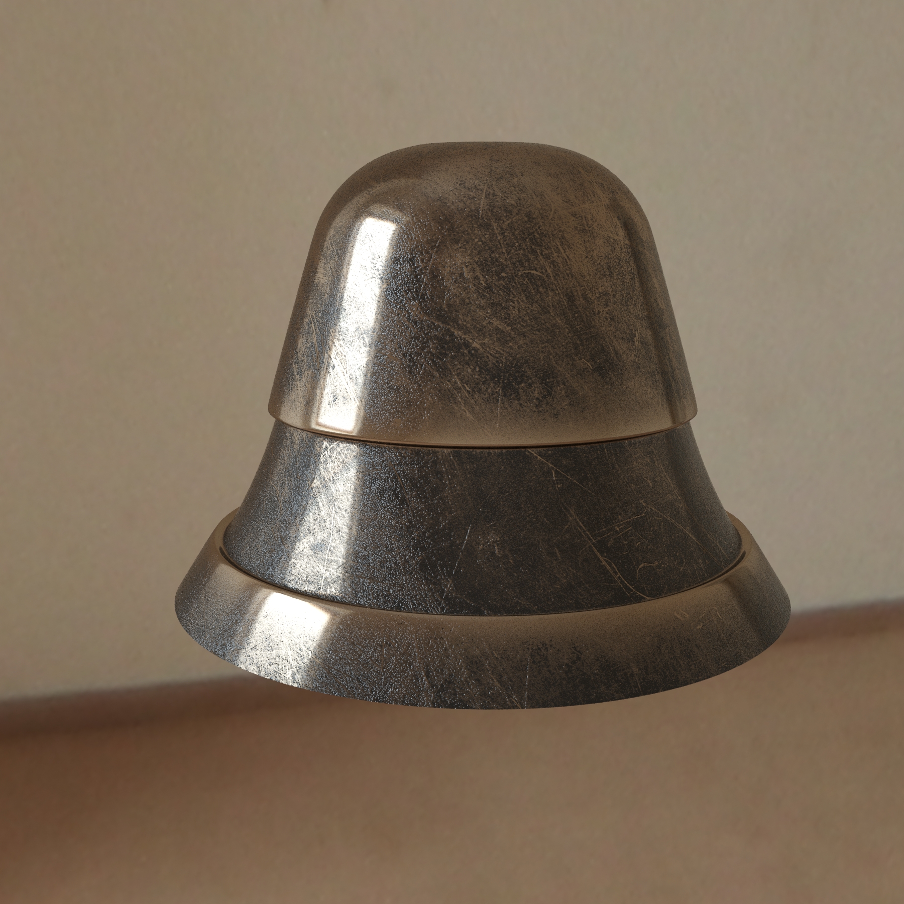

Предложеный выше материал требует доработки.
-Уменьшение бампа
-более чёрная и более матовая основа
-В данном случае каждый из слоёв смешивающихся в бленде должен состаять так же из блендов. Почему? Потому что это метал с лаком. Первый мат метал с матовыми отражениями второй мат обычный материал лакированой поверхности или материал того же метала с глянцевыми отражениями и замешиватся они должны через Falloff - fresnel
Приблизительно вот так. С текстурами не заморачивался но можно совершенствовать дальше.

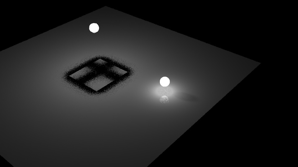

Добрый день. Пытаюсь создать материал патины в короне. Столкнулся с проблемой, что при использовании карты АО, как я её не настраиваю, патина смешивается с металлом не так, как мне надо, а именно - метал блестящий, а патина матовая. Но на рендере патина блестит, хотя и меньше, чем металл. Т.е. смешивается размытый блик и чёткий. В итоге пошёл тестить и вот что натестил. Имеетя зеркальный материал и совершенно матовый. Задача получить в выемках чистый зеркальный, а на плоскостях чистый матовый, а между ними плавный переход. Но в итоге на матовом материале всё равно видно чёткое отражение. выглядит это крайне не реалистично. Например, если смешивать через чекер, то там получаются идеально чистые материалы внутри клеток, но между ними нет градиентного перехода.
Вопрос, как получить нужный мне эффект? Сообщения выше видел. но там всё равно виден блик на матовом материале.

попробуй в настройке ао найти резкость перехода и покрутить это значение.
